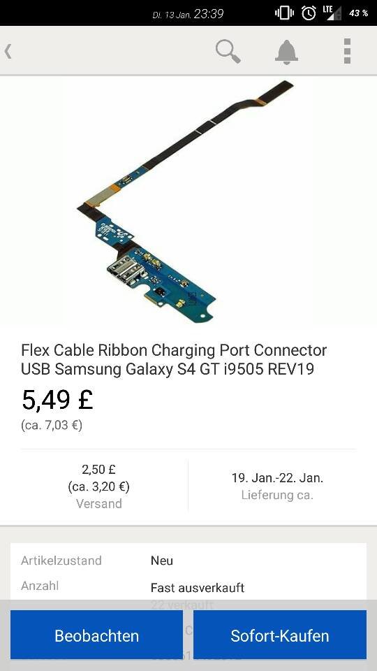

Entweder hast du REV 19 ODER - next post...

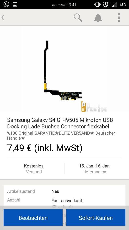

Oder REV 25

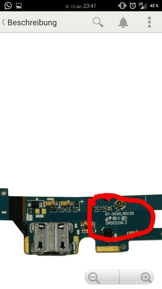

Dir REV steht hier drauf
Ich weiß wo die Rev. steht, ich fragte aber nach einer Dokumentation, wo steht das es so ist.
Ich kann es nämlich nicht in der Samsung Literatur finden...
