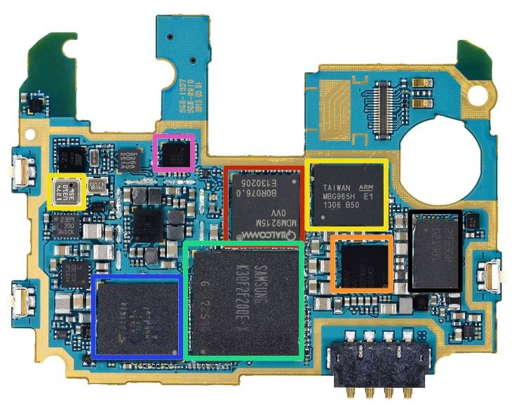

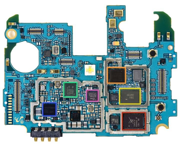

Hey Html! Hab dir im Anhang mal zwei Bilder, jeweils von Vorder- und Rückseite eingefügt. Der schwarze Kasten (Bild 1) müsste der Wlan/Bluetooth IC sein.

Okay, vielen Dank! Muss mir erstmal Gedanken machen wie ich das am besten messe. Dazu muss ich ja das Motherboard wieder einbauen.
Wo hast du eigentlich die Dokumente her? Die sind ja ganz nützlich :thumbup:

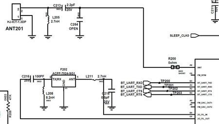

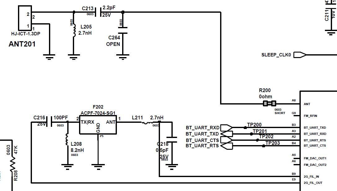

Ich habe jetzt auch PCB Pläne gefunden und hab mal den Pfad von A8 Richtung ANT201 überprüft. Alles okay. Du meinst anscheinend die F202. Aber müsste nicht normal die ANT201 die Antenne sein? Die ist ja direkt mit dem Eingang ANT verbunden. Ich versuche mal den Kondensator C216 zu überprüfen

Sorry für die späte Rückmeldung, ja da hatte ich mich wohl verschaut, geht auf den Filter, dieser ist aber trotzdem von relevanz...
