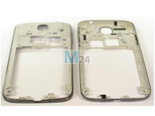

papaudo
Hallo ich will bei mir den Mittelrahmen wechseln also das Teil wo der ein/aus Schalter und laut/leise schalter drann ist, Jetzt meine Frage passt da der vom 9500 und 9505 auch,oder sind die Unterschiedlich
Dankr mfg Udo

Der Mittelrahmen ist beim S4 bei allen gleich, egal ob 9500/9505 oder 9506.
Ich persönlich rate allerdings von den Teilen bei ebay wie immer dringend ab, da diese Schrott sind...

wie 00gery00 schon beschrieben hat, kann ich bestätigen.
alle rahmen sind gleich, wichtig ist wenn du bei ebay holst Achte ob WLAN Antenne da bei ist.

Hab den gekauft
