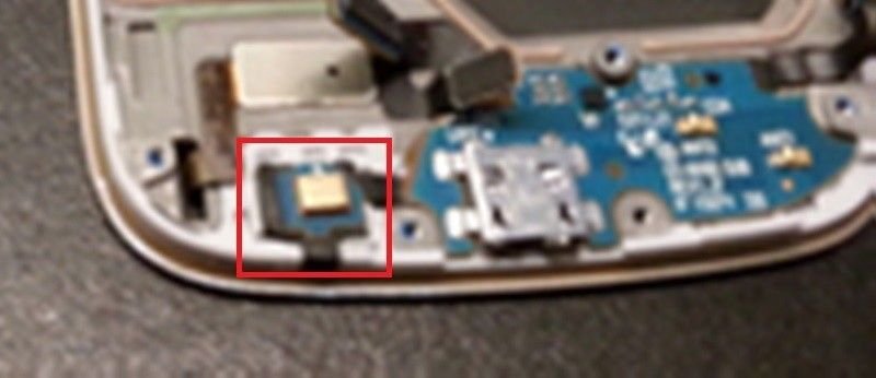

Gibt nur zwei Möglichkeiten. Der Touch wird ja mit an der Platine geklemmt.
- Zerlegen und Anschluss prüfen.
- Anschluss defekt.
Ich denke aber, da die Tasten ja noch leuchten, das nur der Anschluss nicht richtig sitzt.

btw. Das rot makierte auf deinem geposteten Bild ist doch das Mikro?.
Das würde ich vermuten, wenn es beim alten funktioniert. Ja, darunter liegt aber der Anschluss.
Nach meiner Erfahrung ist da der USB Connector schuld, billig Schund aus China.
Tausch das Ding um, viermal tauschen bringt auch nichts...
