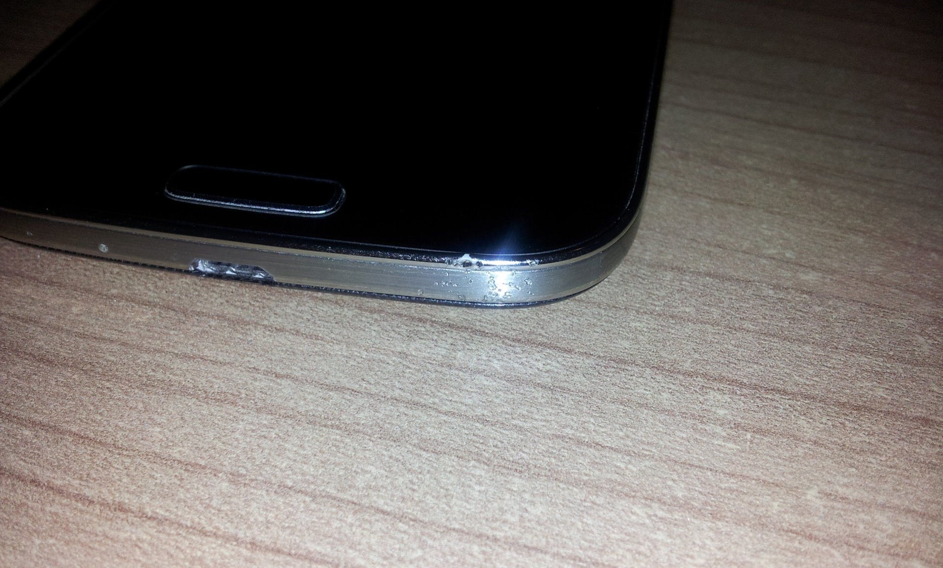

Hallo, das S4 ist mir leider aus der Hand auf die Straße gefallen und es sieht halt nicht schön aus.
Muss ich da nur das Cover in der Mitte erneuern oder muss auch zusätzlich ein neues Display glas ausgetauscht werden ?
Oberhalb des Alurahmens ist ein Silberner Rahmen.
Gehört der zum Mittelcover oder zum Glas ?

musst, wenn du den chromrahmen neu haben willst, das display tauschen. den mittelrahmen bekommst du so getauscht. Der dünne Chromerahmen ist ein Teil mit dem Display.
Danke !
Also wird das eine teure Angelegenheit.

hier gibt es eine anleitung mit bildern, könnte behilflich sein. (ich habe selber den rahmen bei einem s4 gewechselt, geht recht easy! ;) )

Vielen Dank, die Anleitung ist ausgezeichnet! Jetzt bleibt die Frage, wo ich ein 100% originales, neues Mittelteil herbekomme? Ebay trau ich irgendwie nicht mehr. Gibt es da wirklich seriöse Händler? Selbst auf Amazon finden leider viele Nachbauten ihren Weg in den Handel...

Es lohnt sich wirklich nicht da selbst zu basteln, war am Samstag in einem Samsung store in Frankfurt und die machen das Display und das Mittelteil für 210€ inkl. Montage.
