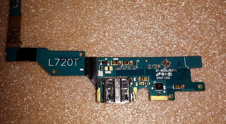

Hallo zusammen!
Ich habe leider auch den bekannten USB-Buchse Defekt (Wackelkontakt) und mir ein Ersatzteil bestellt welches an sich problemlos einbauen ließ und auf den ersten Blick auch funktionierte. Mikrofon, Lautsprecher, Empfang, alles tip top nur bekomme ich mit dem neuen Ersatzteil nun garkein Strom oder eine andere Verbindung über den USB-Anschluss. Sobald ich das alte Teil wieder einsetze habe ich wieder den alten Wackelkontakt.
Ich habe mehrere Kabel getestet und kann diese als Fehlerquelle auf jeden Fall ausschließen.
Hier das bestellte Ersatzteil:
Original Samsung GT-I9505 Galaxy S4 LTE Micro USB Ladebuchse + Mikrofon Flex
Nun ist mir aufgefallen das auf der ErsatzEinheit etwas andere Daten aufgedruckt sind als auf meinem bisher verbauten Teil welches ich leider nicht fotografieren kann und sich auch von dem Ebay-Produktfoto unterscheidet, jedoch wie bei dem vorherigen eingebauten Teil es sich um die Revision 25 handelt. Das Foto von dem Ersatzteil habe ich mal hier mit hochgeladen.
Vorallem auf der rechten Seite die Bezeichnung DRDF13SE verwirrt mich ein wenig.
Könnte es sich hierbei durch die unterschiedlichen Bezeichnungen vielleicht um ein inkompatibles Ersatzteil handeln? Mir sagen die Bezeichnungen leider garnichts, mich wundert es nur das alles andere reibungslos mit dem Ersatzteil funktioniert, abgesehen von dem USB-Port.:D
Ich hoffe ihr könnt mir weiterhelfen:rolleyes:
LG

das Ersatzteil sollte trotzdem funktionieren, auch wenn es eine andere REV Nummer ist.
Wende dich am Besten an dem Händler, wo du es gekauft hast, er soll dir das Teil auswechseln.
Lg

Ersatzteil 1:
USB Kabel wird erkannt und bekommt auch angeblich Strom, Akku wird aber nicht geladen. Beide Akkus, alten sowie neuen getestet.
Ersatzeil 2:
Akku lässt sich laden, das Gerät lässt sich mit diesem Connector jedoch nicht mehr ausschalten und startet nach dem Herunterfahren sowie auch gleich nach dem einlegen des Akkus gleich wieder neu.
Original-Teil:
Derzeitig wieder verbaut - Wackelkontakt - Funktioniert ansonsten alles einwandfrei, Gerät lässt sich ausschalten, der Akku problemlos laden, geht beim einlegen des Akkus nicht direkt an.
Da ich mir noch ein neues, originales Ladekabel im Laden gekauft habe gehe ich nun von einem Platinendefekt denn der normale Austausch des Connectiors sollte ja den Fehler beheben. Wäre der Powerbutton defekt hätte ich doch auch ähnliche Symtome wie mit den anderen beiden Ersatzteilen?
Verstehe nur nicht warum ich mit den beiden Ersatzteilen solche Probleme bekomme und es mit dem erstmals verbauten Connector alles abgesehen von dem Wackelkontakt funktioniert, komme mir schon selbst verarscht vor:biggrin:.
Mal schauen, sollte Samsung sich querstellen und die Reparatur zu teuer werden wird sich ein Bastler wohl über ein neues S4 freuen dürfen:biggrin:
Einfach nur komisch das ganze....
Wenn die Büchse einen Defekt hat, startet das Gerät automatisch...
Hast du es jetzt schon austauschen lassen?
Für mich hört es sich einfach nach einem fehlerhaften PCB an.
Bin zeitlich leider noch nicht dazu gekommen, werde es nächste Woche angehen :)
Finde es nur sehr komisch das ich mit dem original verbauten Teil absolut keine Probleme bis dato hatte und nur die Ersatzteile für Probleme sorgen weshalb ich einen PCB-Defekt eigentlich auch ausschließen mag den ich anfangs auch mit in Verdacht hatte nachdem ich die Teile ausgetauscht habe.
Also gehe ich derzeitig eher davon aus das die beiden Ersatzteile nicht ordnungsgemäß funktionieren. Wie dem auch sei, ich lasse es kommende Woche mal fachmännisch untersuchen und werde euch von berichten :)
