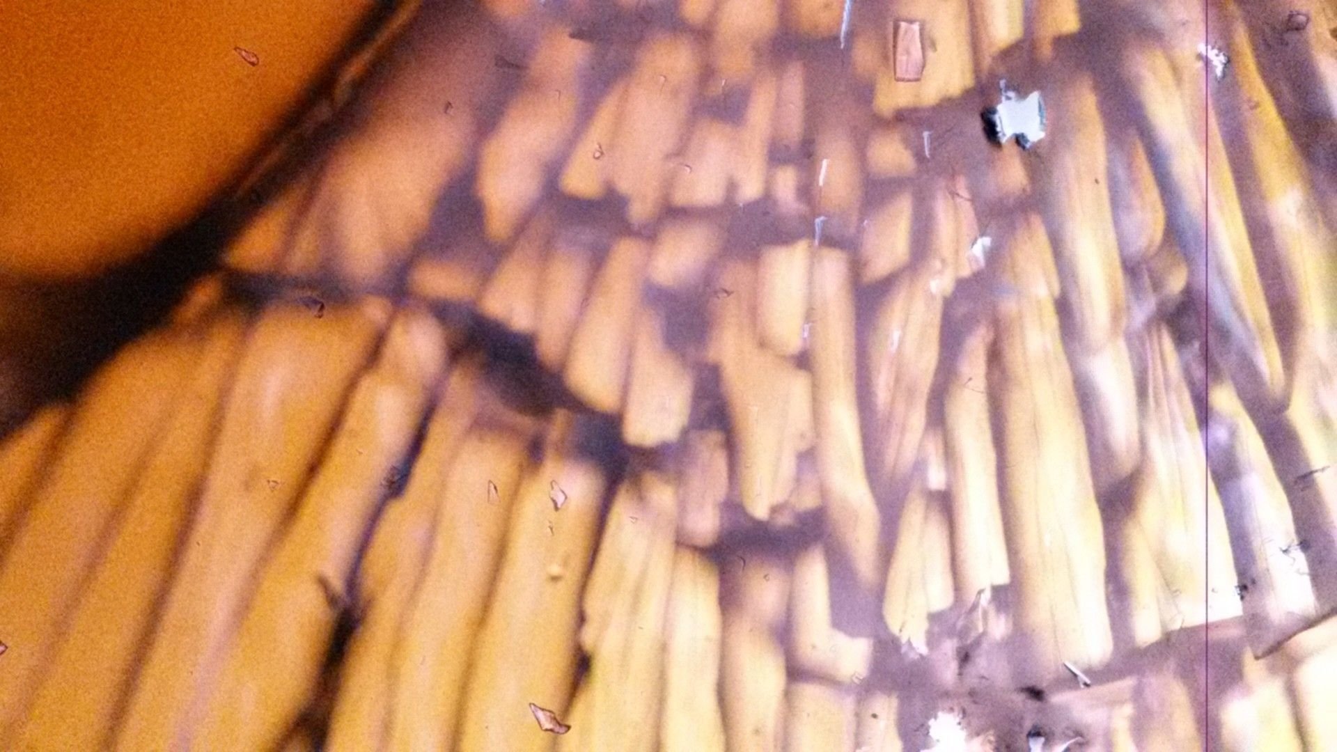

ich bräuchte mal Eure Meinung.
Schaut Euch mal das angehängte Bild an. Dies ist mit der von mir mit dem Finger zugehaltenen Frontkamera des S4´s aufgenommen. Meine Vermutung ist, dass das Glas der Kamera ansich hinüber ist. Allerdings ist von außen nichts zu sehen… Gemäß Anleitungen im Netz soll das Wechseln der Kamera nicht soo schwer sein (Frontkamera S4 = 10-15€) Da ich bereits an einigen Handys die Displays gewechselt habe, sehe ich hier weniger ein Problem.
Was meint Ihr? Kann das Problem auch ein anderes sein?

Irgendwie Interessant das Bild *g*
Also ich würde auch darauf tippen das die Kameralinse gebrochen ist. Da ein Bruch sowieso keine Garantie ist wäre es in dem Falle auch eine kostenpflichtige Reparatur.
Kannst du mal ein normales Foto machen mit der Frontkamera den Boden oder sonstwas.....

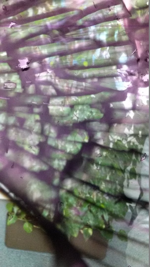

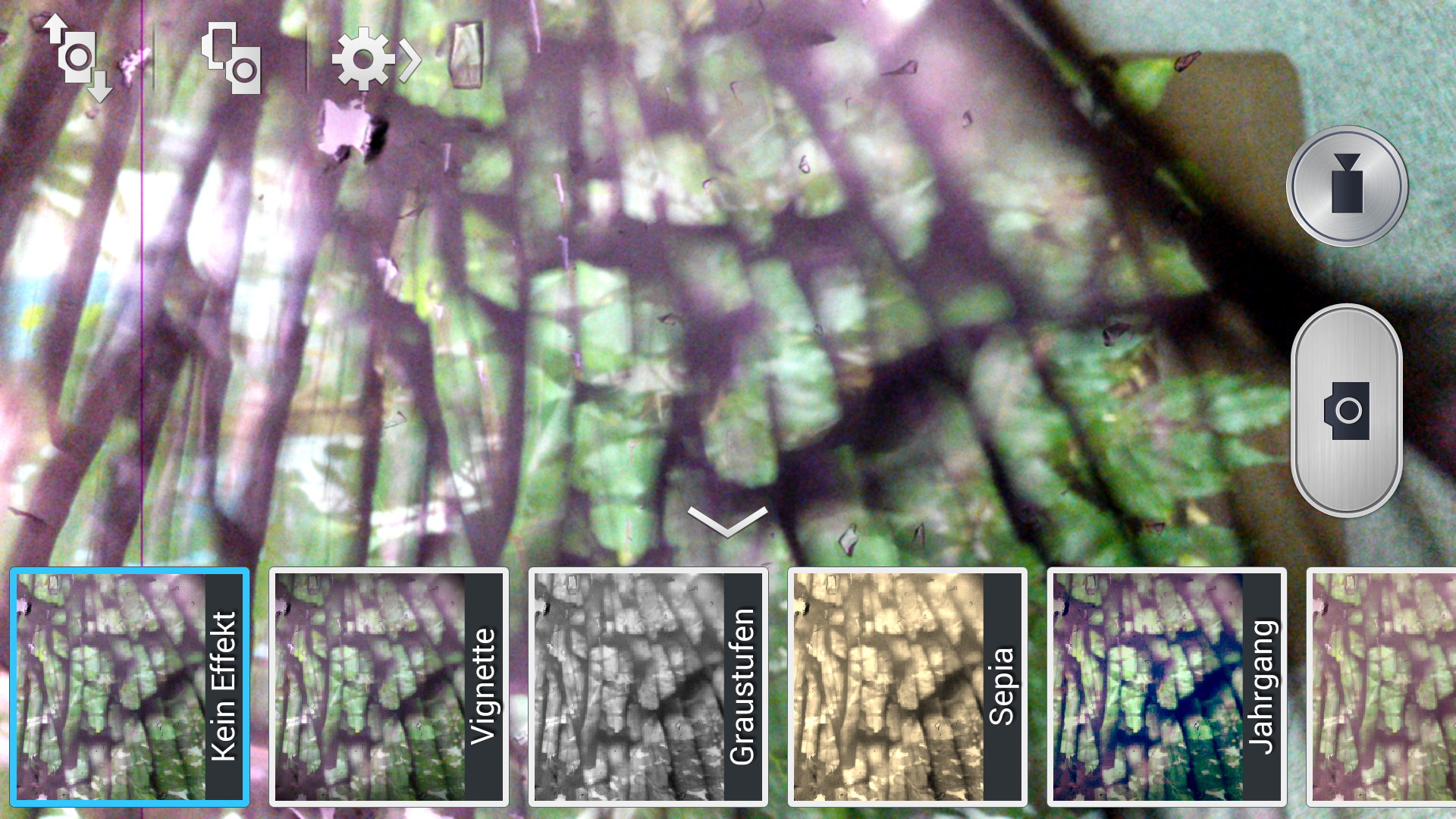

Quatsch beiseite ... im Anhang noch mal ein Bild der Büropflanze sowie ein Screenshot.
Danke für den Hinweis, dass ein Bruch sowieso außerhalb der Garantie wäre.
Und danke für die Anleitung. Haste jut gemacht. :thumbsup:
VG, Buhh
Hey es gibt bestimmt Leute die viiiel Geld für solche Bilder bezahlen würden *gg* :D
Also wenn ich mir die zweiten Bilder ansehen würde ich sagen zu 99% ist die Kameralins gebrochen! Diese austauschen und alles wird gut....

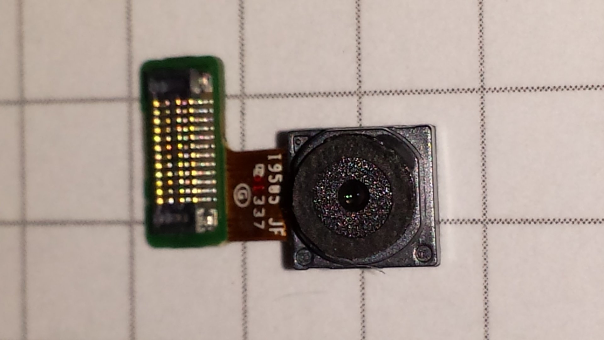

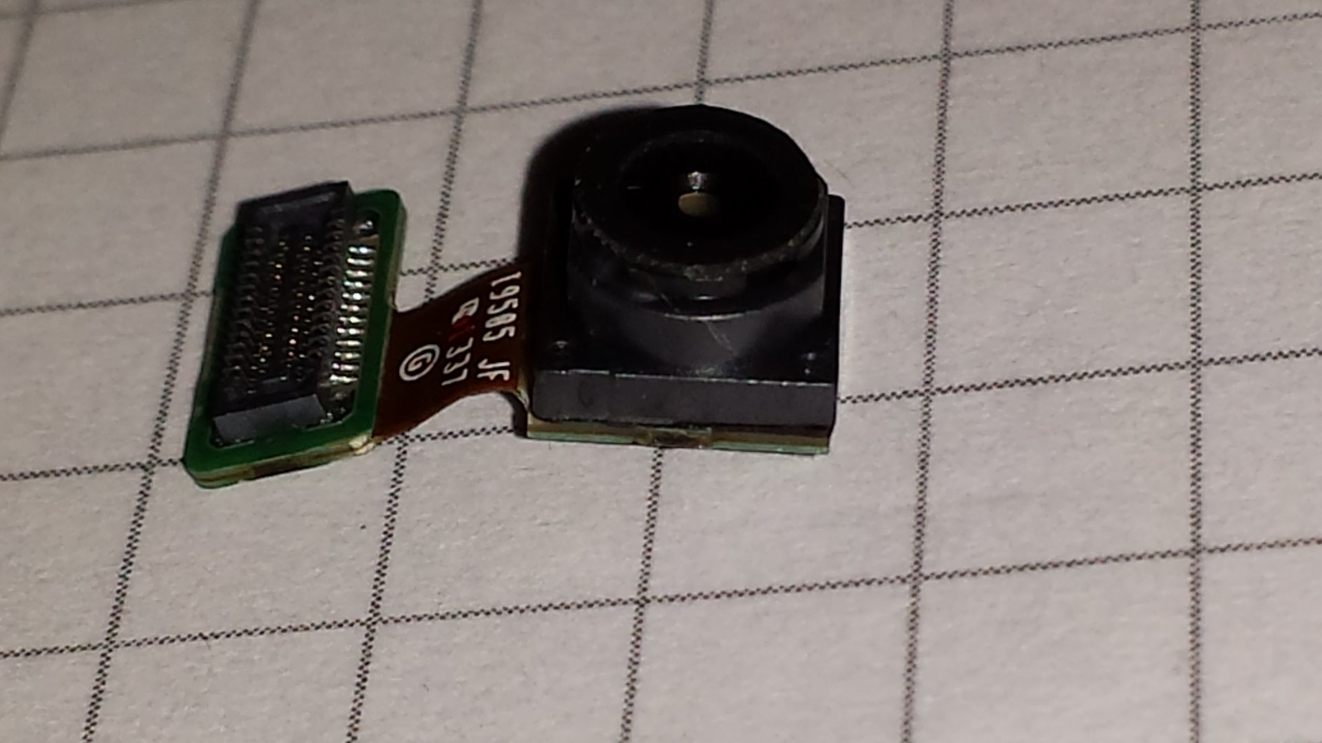

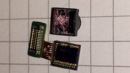

Also... Ich habe mich gewagt.
1. Ein paar Latexhandschuhe gekauft (Fand ich besser als Stoffhandschuhe)
2. Modellierwerkzeug gekauft
3. Bei Ebay eine Front-Kamera für rund 12€ geschossen
4. Gemäß Deiner Anleitung die Kamera getauscht.
Ergebnis. Alles bestens. :thumbsup:
Die alte Linse hatte sich total zerlegt. (Siehe Fotos)
Danke für Deinen Support.
Buhh
