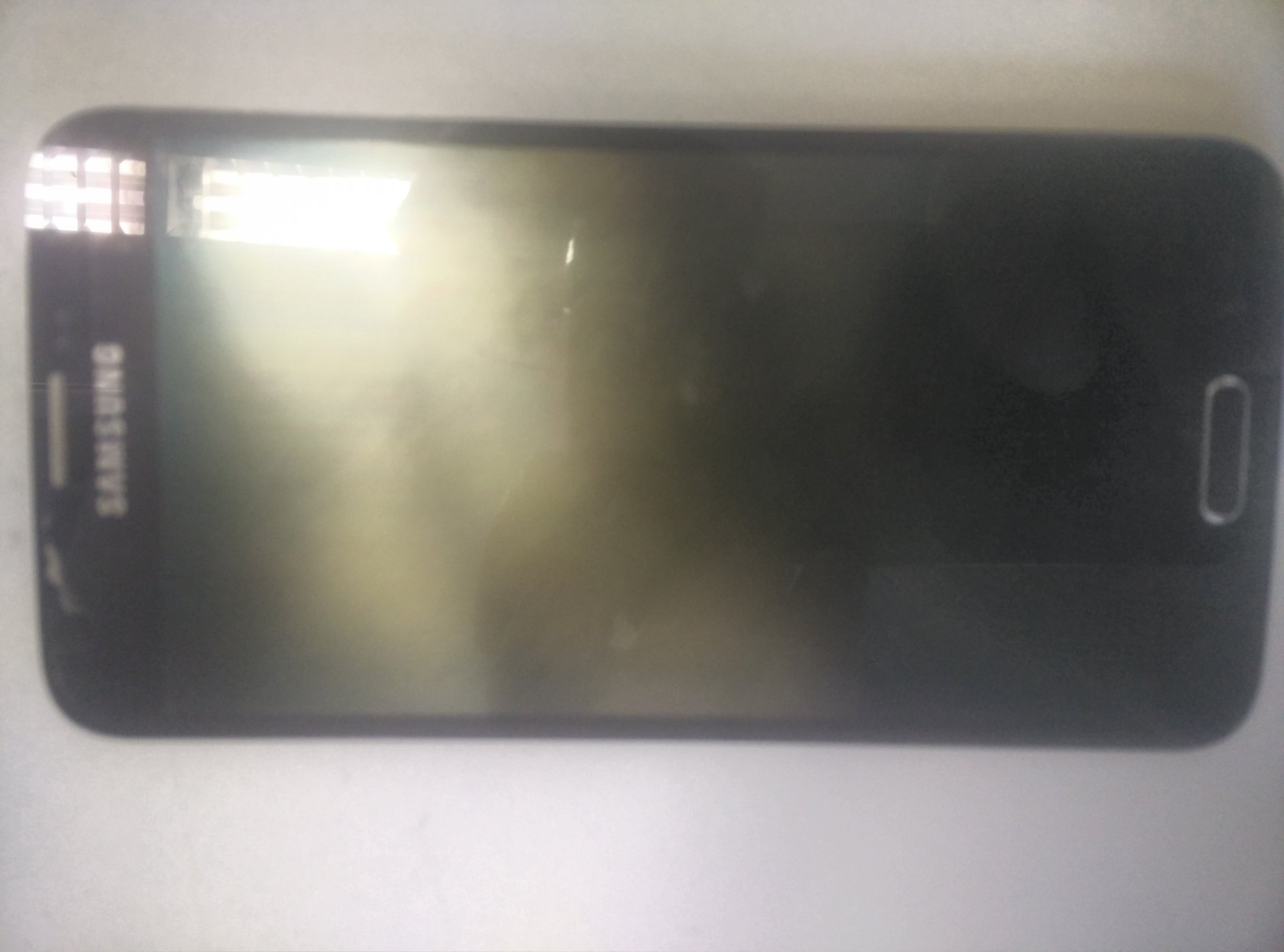

Display sieht dann in etwa so aus:

Das ist eigentlich selbsterklärend, was du gemacht hast.
Die Samsung Displayeinheiten sind aus mehreren verschiedenen Schichten aufgebaut, welche jede eine andere Aufgabe hat.
Du hast zwei Schichten an dem defekten Glas gelassen und abgerissen.
Dein Display ist Schrott!
Theoretisch ist e möglich dein Display wieder funktionsfähig zu bekommen, allerdings steht das in keinem Kosten/Nutzen Verhältnis wenn du es nicht selbst machen kannst und ist somit ein wirtschaftlicher Totalschaden.
