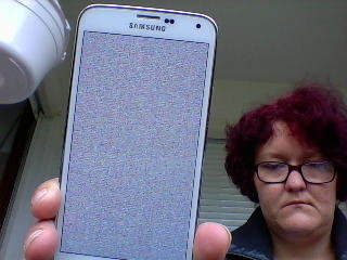

Guten Morgen, die Mistkatze ist auf den Küchenschrank gesprungen und hat mein S5 runtergeworfen Jetzt sieht der Bildschirm wie im Anhang aus aber äußerlich nix zu sehen. Das Handy hat die Omega Firmware drauf. Wie kann ich das jetzt einschicken wegen Garantie? Ich müsste ja alles auf Original zurücksetzen aber ich sehe ja nix am Bildschirm sondern höre nur was ich mache! Jemand eine Idee?

Runterfallen fällt nicht unter Garantie, von daher selbst zahlen und da ist deine Software dann auch egal.
Ist das ein Displayschaden? Warum sieht man dann äußerlich nix?

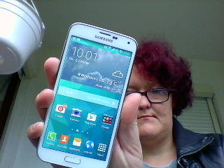

Jetzt hab ich ein wenig seitlich rumgedrückt und auf einmal wieder ein Bild allerdings sehr wackelig also ist noch nix velorern! Jemand Tipps für mich?
da du schon ne custom Rom drauf hast wird es schwer das irgendwie als Garantie durch zu bekommen. Daher kann ich nur einen Handydoctor oder eine Bekannten der sich mit Handyreperaturen auskennt enpfehlen. Wenn du seitlich drückst und das Bild wieder kommt könnte es am Stecker vom Display liegen das der sich durch den Sturz gelockert hat. Dazu muss man das Handy aufschrauben was nur erfahrene Handyschrauben machen sollten.
Lg DerDoc
So ist mein Bild wieder aktuell ;) Ok dann werde ich mal schauen wer mir den Stecker wieder fest reinmacht! Danke euch ;)

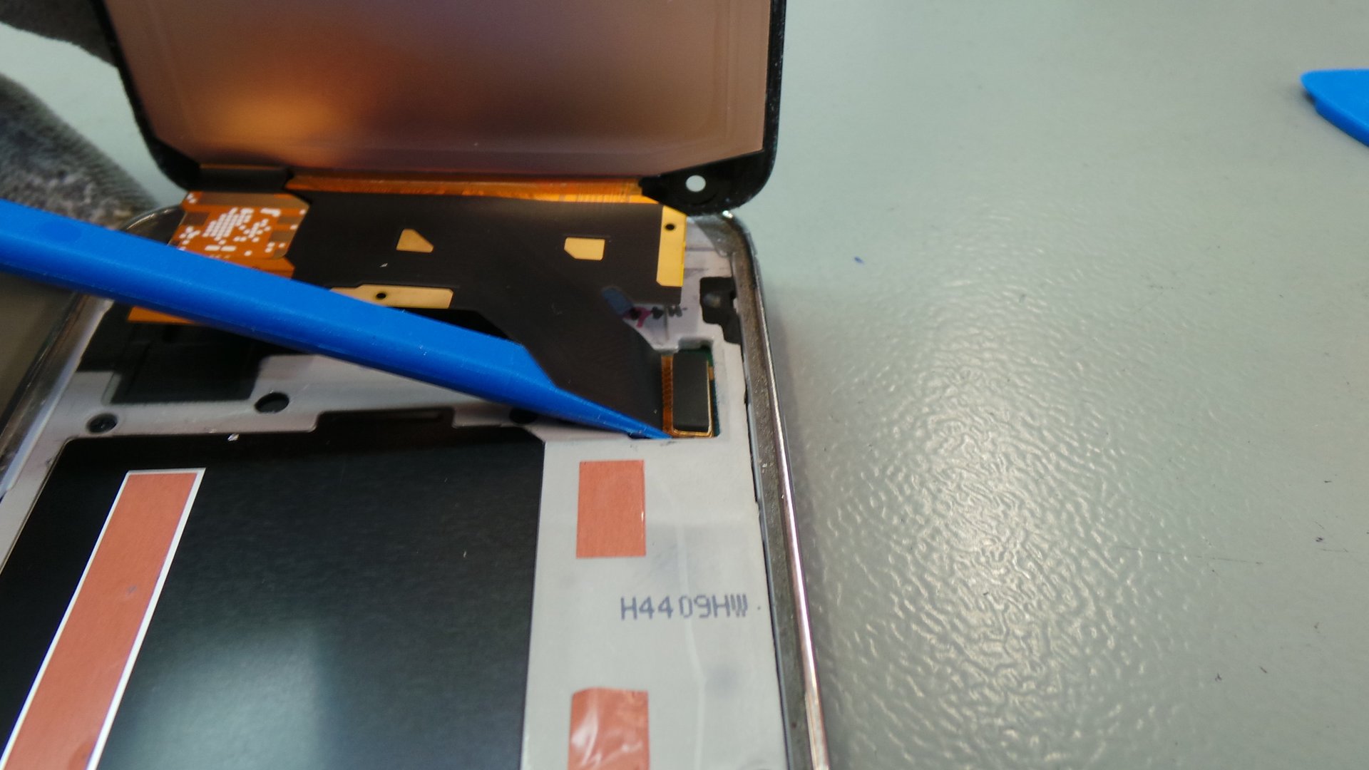

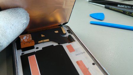

Da wirst du keinen finden! Denn um an den Connector zu kommen musst du das verklebte Display ausbauen ;) Somit kannst du anschließend auch gleich ein neues Display verbauen.
Siehe meiner Bilder im Anhang.
