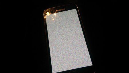

Moinsen, ich habe seit einigen Tagen das Problem, dass ich beim Start des Handys immer diesen komischen, im Bild zusehenden Screen habe selbst im Download-Modus. Nach dem Start habe ich dann einen permanenten Blacksreen, das Handy an sich funktioniert noch doch ich sehe nichts.
Davor hat das Handy nur halbwegs funktioniert den das Bild hat sich sehr oft nach oben verschoben. Ich weiß leider nicht , ob die Ursache ein kurz nach dem Flash eintretener Sturz war oder der Flash selbst.

Sieht nach einem Hardwaredefekt aus. Würde ich einschicken und reparieren lassen.
Woher willst du wissen, ob nicht an der Firmware manipuliert wurde?
Die Angaben der Nutzer sind hier meistens sehr verhalten.
Sturz - Flash !!!!
Also einen solchen Screen hatte ich durchs Flashen noch nie, selbst, wenn ich den Flashvorgang mal vermurkst habe und das ist das ein oder andere Mal vorgekommen, besonders am Anfang :rolleyes2:
Ich tippe daher auch auf einen Hardwareschaden.. :sad:
Hallo Leute, genau den selben seltsamen Screen habe ich auch!
Gestern Nachmittag begann das Spielchen, erst reagierten sämtliche Befehle total lahm und nach nem Neustart dieser seltsame Screen.
Am PC wenn ich mein Handy anstöpsle sind Alle Daten vorhanden, doch leider schaltet es alle paar Minuten aus und wieder ein, so das ein Softwareupdate nicht möglich ist.
Einen Defekt äußerlicher Ursache schließe ich aus, ich befürchte eher einen Virus oder sowas.
In der Zeit als das ganze passierte hatte ich Mobile Daten an, eine Bluetooth-Verbindung zu meinem Jabra Headset und zu meinem ELM327 ( Fehlercode vom PKW per Auto Doc auslesen )
Kann mir vielleicht einer von euch Helfen?
Wahrscheinlichkeit für Virus = 1%, für Hardwareschaden = 99%.

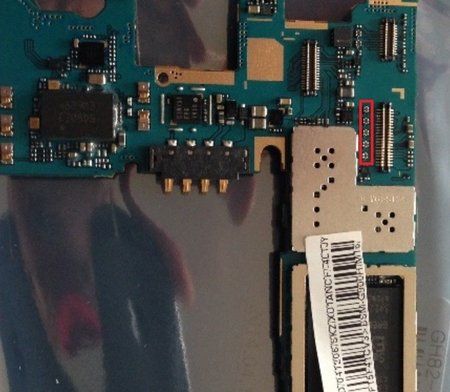

ist definit ein bekannter (!) Hardware defekt beim S5, und sofern der Sturz nicht erwähnt wird, bzw sichtbar ist, definit Garantie (Herstellergarantie)!
Ursache hierfür sind gebrochene Lötstellen an den Bauteilen neben dem FPCB Connector der Displayeinheit.
Entweder man kann nachlöten, oder die Bauelemente tauschen, notfalls wird ein PCB Swap gemacht,
Im GSPN ist ein Service Bulletin hierzu hinterlegt.

hallo Leute,
ich wollte mal fragen ob jemand von euch eine genauere Anleitung hat um das Problem zu lösen?!
muss man diese 5 stellen nur kurz erhitzen oder wie ginge so eine Reparatur von statten,
Lg Tom
