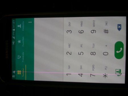

Hallo Gemeinde,
Ich habe ein SM-G900F das wahrscheinlich einen Sturz abbekommen hat!
Technisch scheint es noch Top in Form zu sein außer das links durch den ganzen Bildschirm ein PixelFehler ist(siehe abgehangene Fotos)!
Komischerweise ist der Fehler nur dann da wenn das Handy gestartet ist, weder beim Starten noch im Recovery oder Download Modus ist der Strich vorhanden.
Meine Fragen:
Muss ich ich wirklich die ganze LCD Einheit austauschen lassen?
Könnte es sein das dass Flachbandkabel sich innen gelöst hat und deswegen der Strich da ist?
Falls jemand eine Idee hat lasst es mich bitte wissen :thumbsup:
MFG, NightChiller

Das mit dem gelösten Flexkabel ist möglich, aber auch ein Defekt am lCD selbst ist nicht auszuschließen, das wird man erst zu 100% sagen können wenn man das Gerät offen hat
Das ist mit 99%iger Sicherheit des Display.
Die Beschädigung ist wahrscheinlich im oberen Bereich, ca. 0,7cm von rechts gesehen, wenn du darauf drückst, fällt das Display komplett aus und ist tot.
Das trifft in den allermeisten Fällen zu, muss bei dir aber nicht stimmen, einen losen Stecker schließe ich aus.
Du kannst dich gerne melden, wenn du die Einheit tauschen lassen möchtest. ;)
