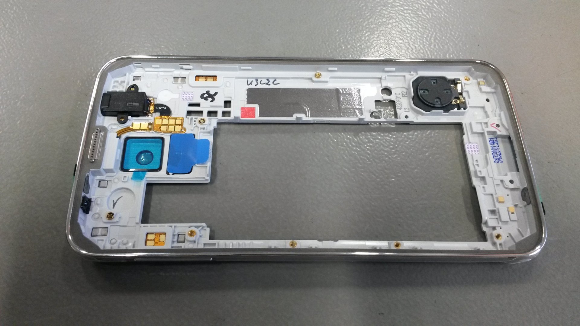

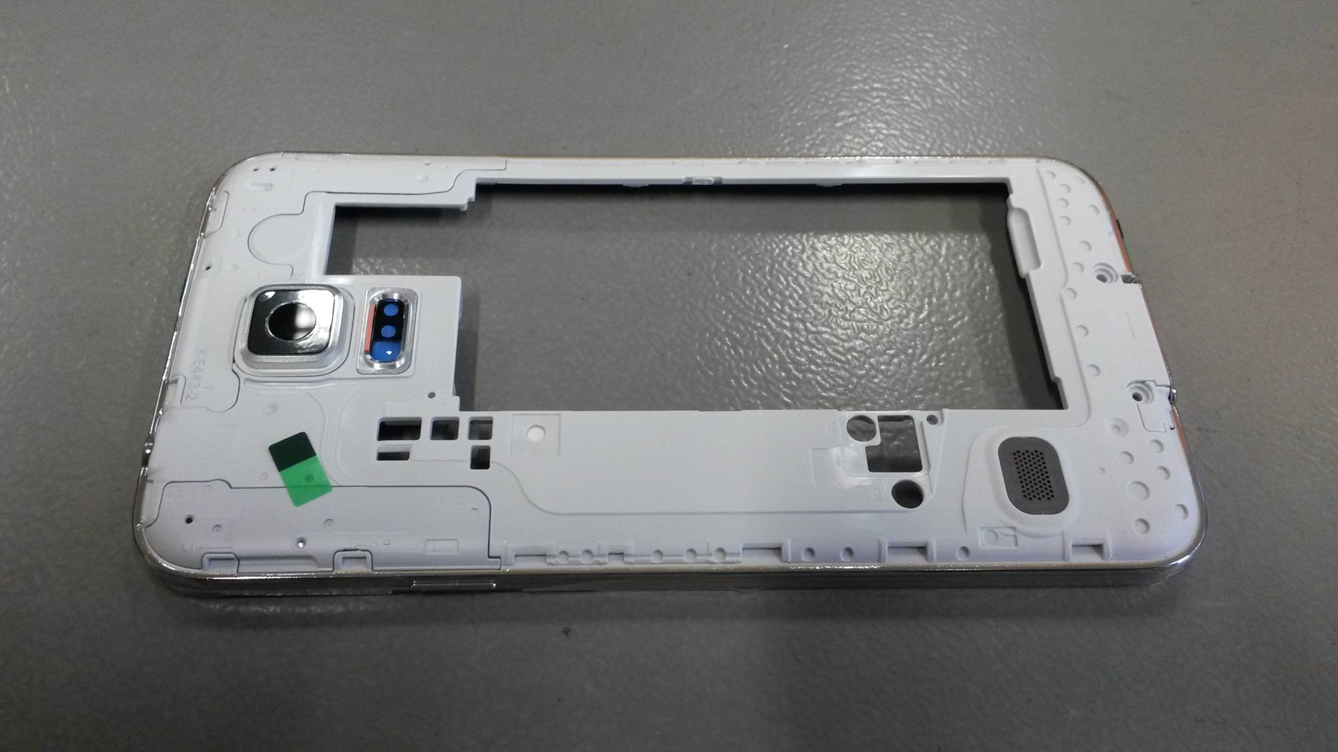

Hallo BrightRussian, hast du mal ein genaues Foto von dem Schaden? Dann könnte man ermitteln welches Bauteil genau betroffen ist. Denn das Displaymodul selbst hat keinen Rahmen mehr.
Also man sieht dort diese Tiefen Spuren die der Asphalt hinterlassen hat.
Okay dann ist dein Displaymodul OK und du musst "nur" den Rahmen erneuern, ob und in wie fern er mit dem Display verklebt ist kann ich dir noch nicht sagen.
Such mal im Internet nach dem Artikel GH96-07236A
Wie teuer ist so ein Rahmen denn und kann ich das insofern wechseln, sodass mein Handy nach der Reperatur wieder wasserfest ist?
Wenn du auf die Wasserfestigkeit angewiesen bist solltest du das Handy im Werk reparieren / austauschen lassen. Jeglicher eigener Eingriff wird unweigerlich zur Undichtigkeit führen!
Das Ersatzteil liegt im Internet um die 30€ was ich so gefunden habe.

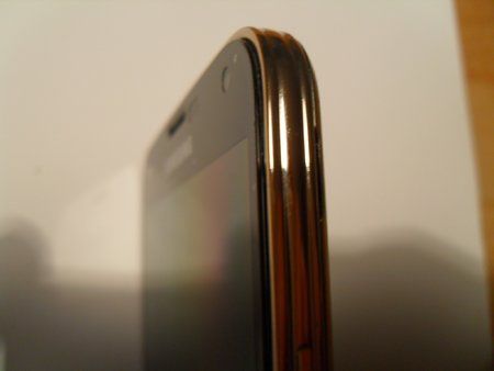

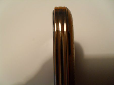

habe mein S5 jetzt ca. 4 Monate. Vor3 Wochen mußte ich es zu Reparatur einsenden weil nach Update auf Lollipop beim Einschalten eine Fehlermeldung erschien.
Als ich es nach einer Woche wieder hatte, stellte ich fest, das der Akkudeckel beschädigt ist. Kratzer und Lackabschabung. Zu 100% war der Deckel vorher unbeschädigt!!! Ich bin sehr pingelig bez. solcher Beschädigungen.
Habe mich per Mail bei der Firma gemeldet und habe auf Wunsch auch Bilder mitgeschickt. Habe mitgeteilt das ich einen neuen Deckel möchte. Bis jetzt habe ich noch keine positive Zusage.
So wie es aussieht wurde mein Deckel wohl vertauscht,ich hatte innen einen Aufkleber mit meiner IMEInr. angebracht und der ist jetzt weg.
Nun muß ich feststellen, das sich das Displayglas im oberen Bereich löst!!:scared:
Es steht über dem Rahmen ca. 1mm über.
Ich kann auch mit dem Fingernagel hinter das Glas haken. Ich bin echt sauer, ist das die Qualität von Samsung? Die erste Reklamation ist noch nicht erledigt und nun muss ich das "Ding" schon wieder einschicken??:scared:
Wer weiß, wie das S5 aussieht wenn ich es wieder bekomme.
