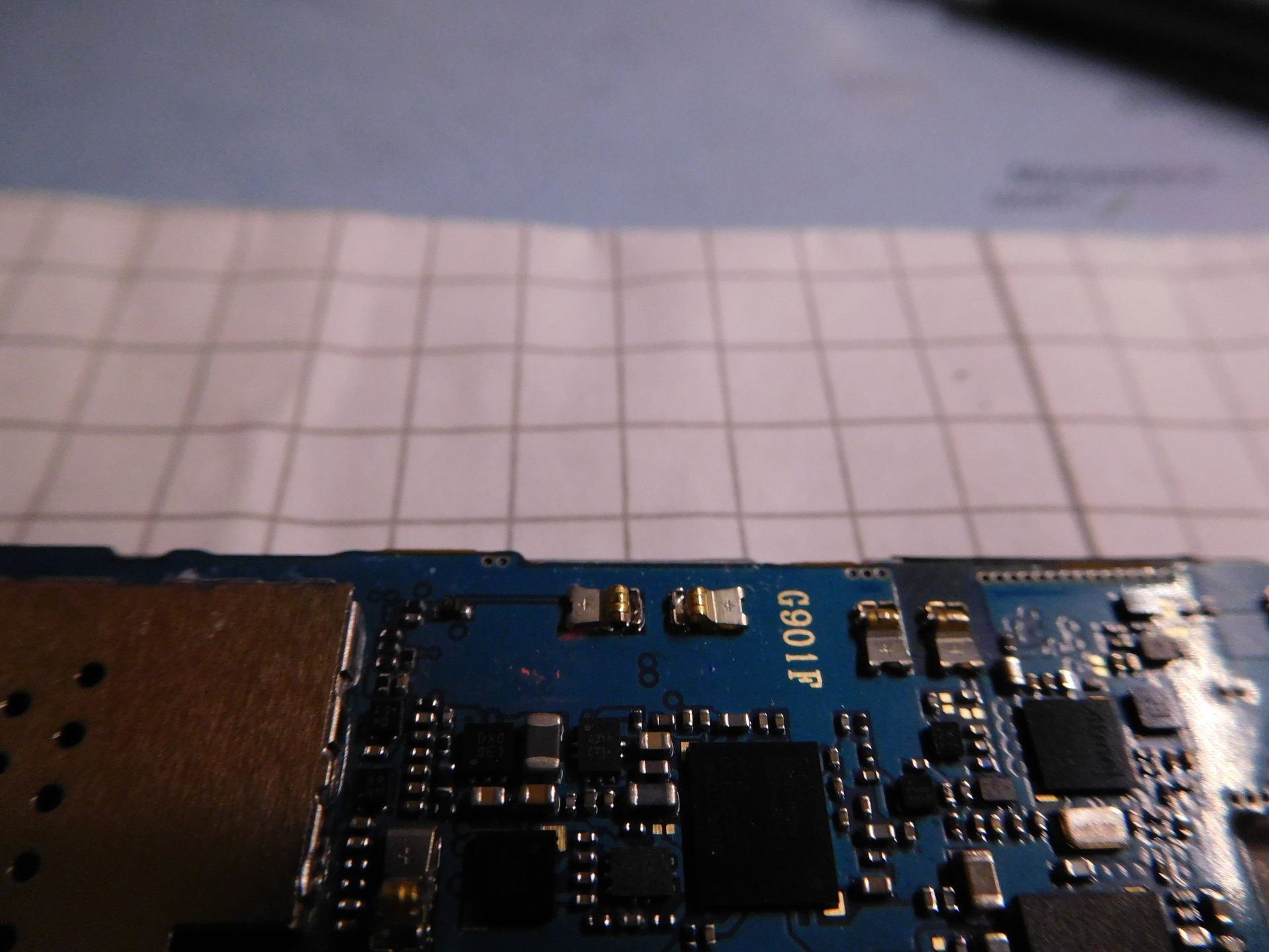

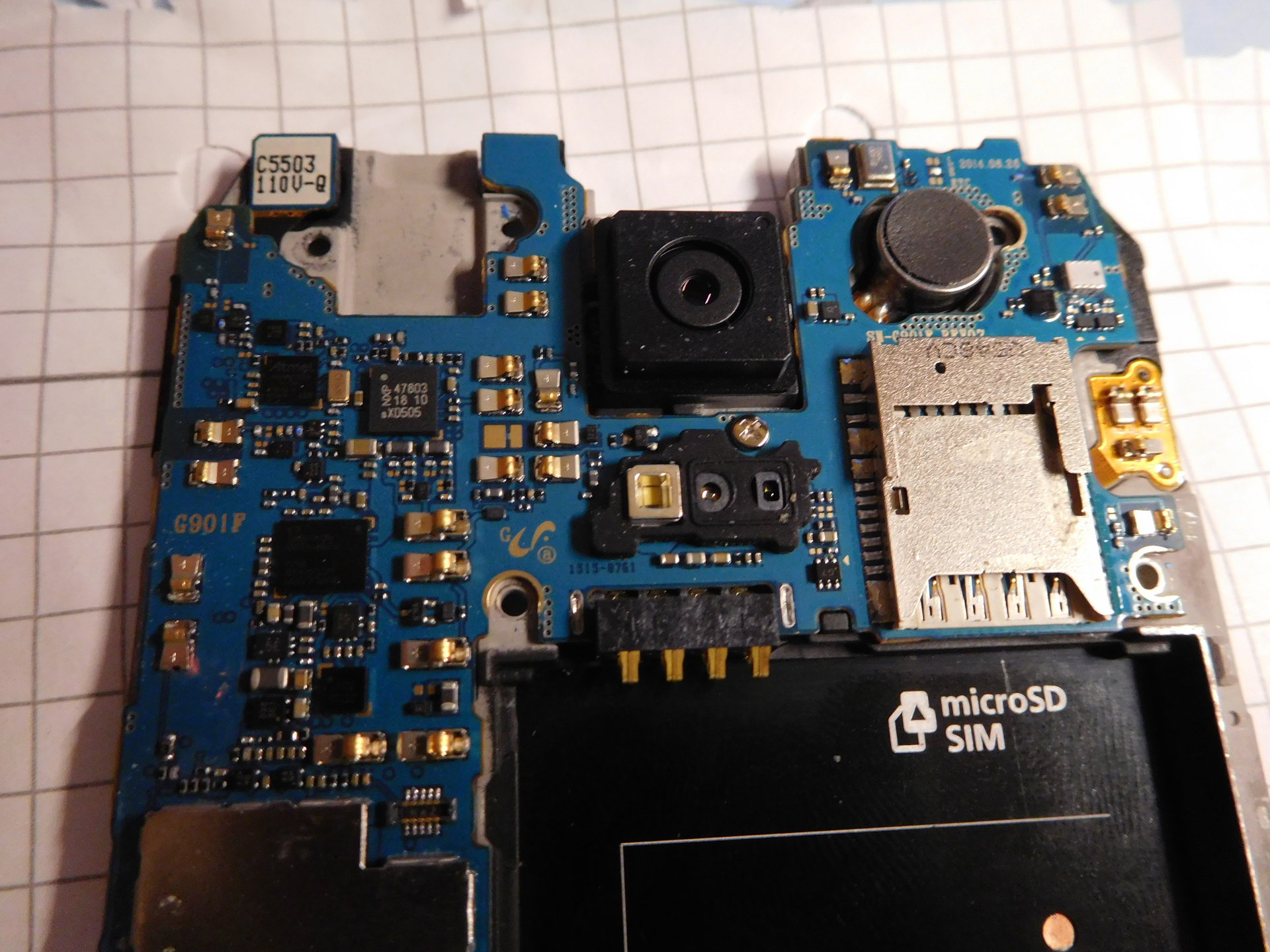

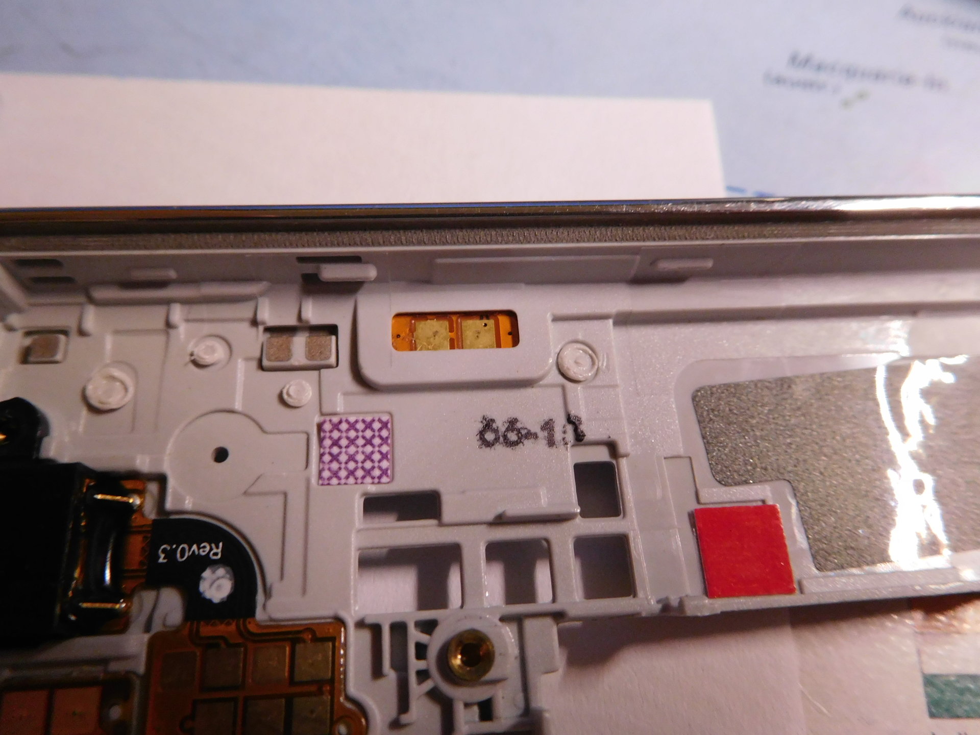

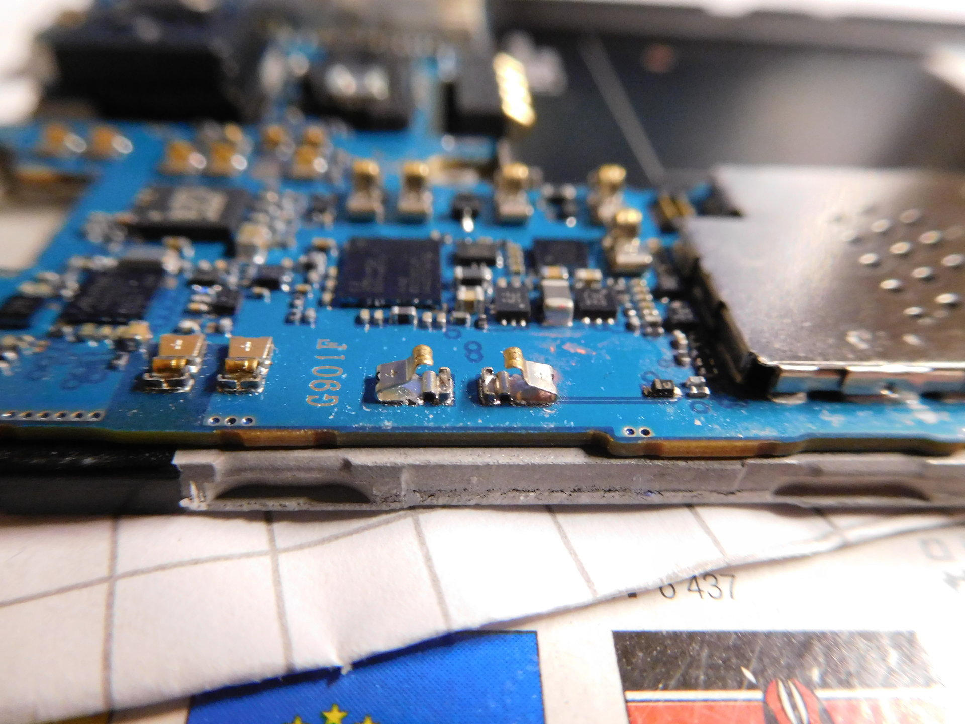

So, habe mal die Fotos angefertigt und mich außerdem nochmal mit dem Besitzer unterhalten.Ihm fiel noch ein,das Gerät hätte sich immer gelegentlich abgeschaltet und wäre dann ständig neugestartet. (Liegt seit drei Jahren nur noch im Schrank) Na gut, dachte ich. Youtube-Video gestartet - und nach wenigen Minuten das Problem. Es stürzt ab, startet neu und dann nach einer Minute oder so wieder neu!
Ich fürchte echt ich kann da alleine nichts anrichten.
Danke trotzdemfür alle Ratschläge soweit.
Zu den Fotos noch: Es sind zwei Kontaktfotos: Einmal die Kontakte wie sie nach Einbau/Ausbau aussehen, und einmal wie ich sie vor Einbau etwas hochbiege.
@html6405 Ich schreibe dir gleich mal ne PN
scheibengardine schrieb:
Schnell hat sich gezeigt das der Powerbutton defekt ist.
Diese Kontakte haben nichts mit Power zu tun.
Das sind Antennenkontakte/Massekontakte....
VG
DOC
