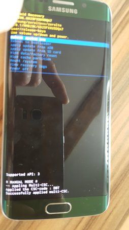

Diese Fehlermeldung würdest du im Recovery in rot unten sehen.
Lg
Das ist das Bild der Recovery....ist unauffällig nehme ich an?
Sieht ganz gut aus, hast du auch schon eine mehrteilige geflasht?
