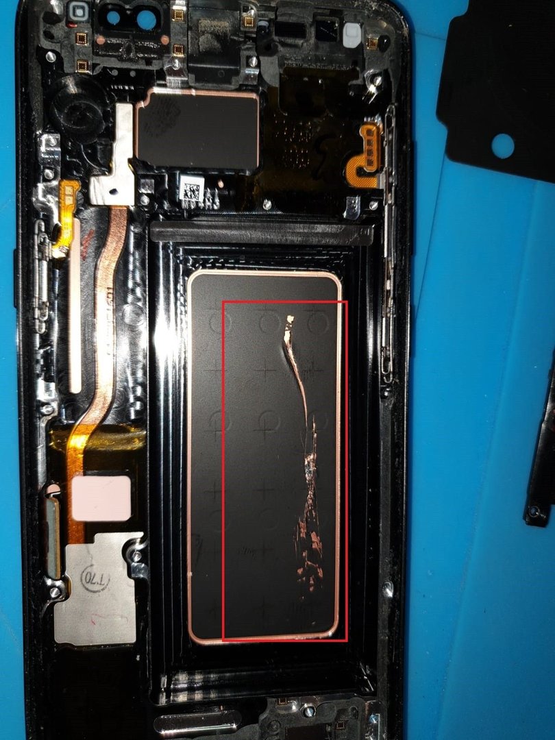

Ich habe da mal Ne frage ?
Jemand das schon mal Gehabt Siehe Foto.
Unter dem Akku ist die Fläsche aufgekratzt.
Telefon wurde gebraucht gekauft .
Leider hat meine Tochter vorne nur das Glas geschrottet der Akku LAg auch Locker drin.
Wird das Probleme Geben ? Kann man da was drüber machen einfach und gut ist?
Lg

@Juha
Der Akku lag sicher nciht locker drin es sei denn der Vorbesitzer hatte es schon mal geöffnet.
Wenn deine Tochter das Display geschrottet hat tauscht ihr doch eh die ga Ze Einheit wie auf dem Foto aus?

Hi maik005
Da habe ich mcih falsch ausgedrückt sorry nur das Glas rest ist ok.
Ja ich denke auch das es schon mal offen wa.

@Juha
Aber nur das Glas einzeln bekommst du ja selbst nicht gewechselt. Oder was hast du genau vor, dass du das Gerät zerlegt hast?

@Juha
das Glas über dem Display?
Na das erkläre mir mal wie das ohne extreme Abkühlung (sind glaub ich -150°C) geht ohne dabei das hauchdünne AMOLED zu beschädigen..
Nein, das für das Induktive Laden ist das schwärze Pad was auf dem Akku oben drauf liegt, direkt wenn du die Rückseite entfernst.

Juha schrieb:
Müsste doch die Fäsche zum
Induktive Laden sein oder ?
Nee, die Induktion läuft über die Plastikabdeckung die du vorher abgeschraubt haben müsstest. Da ist die Spule drin.
Das auf dem Foto ist schlicht die Rückseite der Touch/Displayeinheit mit deren Schutzfolie gegen Interferenzen bzw zur Abschirmung.
Wie es scheint hat der Vorbesitzer mal selbst den Akku getauscht (etwas stümperhaft) und wie maik schon schrieb bekommst du das Glas alleine nicht gewechselt, bzw nur mit extremen Aufwand. Das ist bombenfest verklebt. Das Konstrukt auf dem Foto ist quasi ein einziges Bauteil.
Reaktionen: Juha, HerrDoctorPhone und maik005
zu deiner Frage: Das ist nur eine Folie, kein Problem. Du kannst das abstehende Zeug entfernen, den Akku dort einkleben.
Bitte was? Das ist nur ne Kupfer Abdeckung, bzw. Abschirmung.
Einfach Gehäuse Abschirmung, die display Einheit hat auf der Seite nichts zu tun

@Pennywise und maik005 Danke für die Hilfe.
und das Glas geht runter wie du schon sagtest mit minus 150 kein Problem ca 5 min :) Ein hoch auf das Labor wen man dort Arbeitet.
Ich werde erstmal Versuchen mit einer Schimplatte unter dem Akku zu arbeiten .
