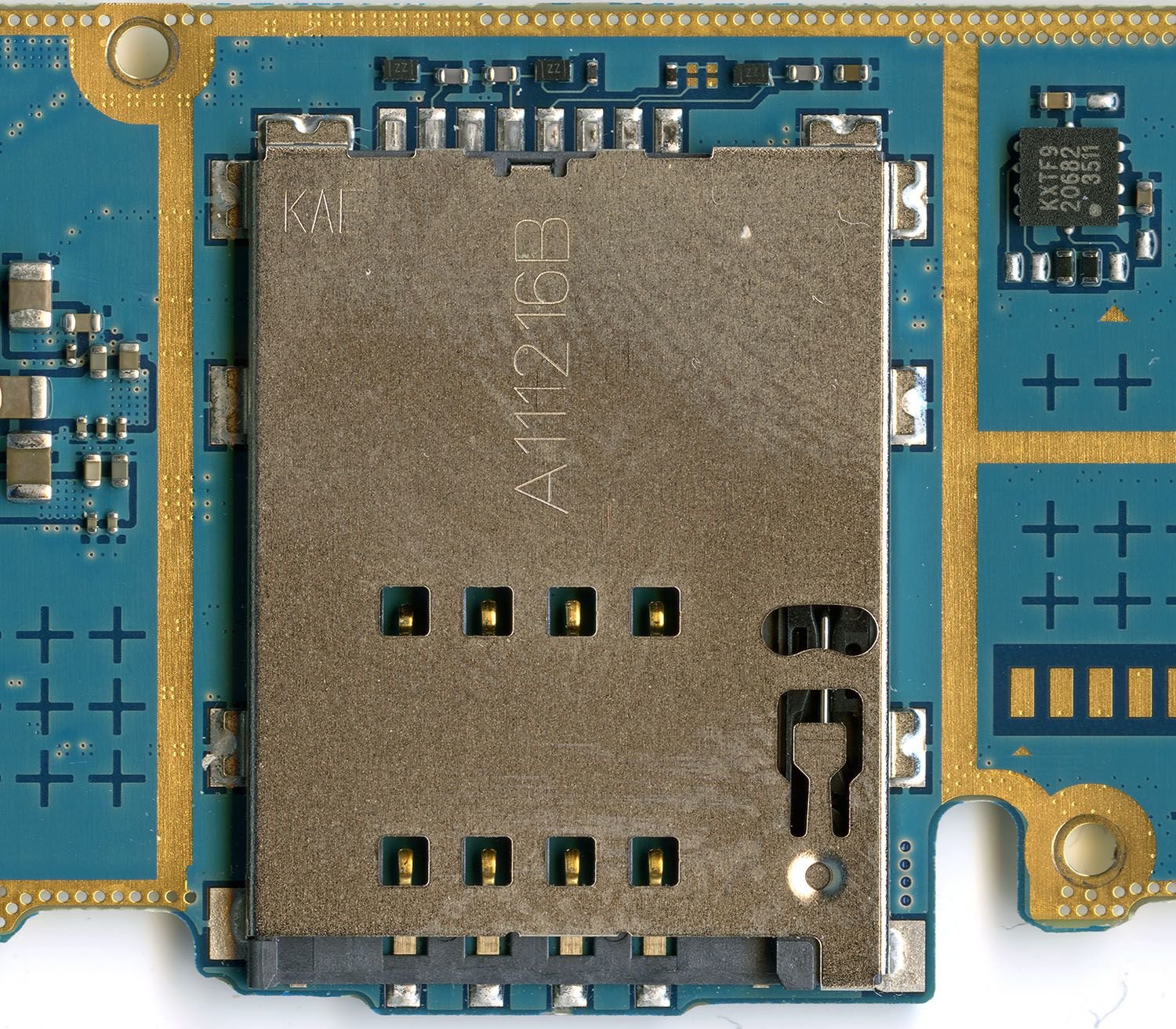

'Man' kann, so ein Ding kostet 2-5€ und man bekommt es (einzeln) vermutlich nur bei typischen Industrielieferanten wie R&S-Elektronik oder Farnell. Du musst das komplette Logikboard ausbauen (Bild 1). Der SIM-Slot ist das relativ große, metallerne Teil in der Mitte. Auf der Vergrößerung auf Bild 2 siehst du ihn detaillierter, falls du etwas beschaffen willst, bevor du das Tab zerlegst. Die Type kenne ich nicht genau, aber es gibt nicht so viel verschiedene geschlossene Push-Push SIM Halter. Könnte so ein Molex sein (gibts bei Farnell).

P.S.: Hast du die Pins eigentlich SO gründlich ruiniert :D? Vielleicht hätte man im ausgebauten Zustand die Dinger auch einfach gerade biegen können. Der Slot ist fies, mir ist damit auch schon mal ein Malheur passiert: ich hab aus Neugier (und Blödheit!) den Rahmen einer Micro-SIM reingeschoben, nachdem ich den Nano-SIM-Anteil rausgebrochen hatte. Dachte mir, den Rahmen hebe ich auf, wenn ich die Karte wieder als Micro-SIM verwenden will. Dann aber bekommt man den Rahmen auch nicht mehr raus, weil die Kontakte hinter dem Steg des Rähmchens wieder 'hochschnappen' (wo die eigentliche SIM fehlt, die die Kontakte unten hält). Ich hab aber glücklicherweise erst gar nicht gefummelt, sondern das Ding gleich zerlegt und eben durch die kleinen Öffnungen die Kontakte einzeln nach unten gedrückt, als ich rankam Dabei entstanden auch die Bilder. Dachte mir, wenns schon mal zerlegt ist, leg ichs schnell mal auf den Scanner :D. Jedenfalls ist der SIM-Slot eine fiese Falle für experimentierfreudige Menschen ...
