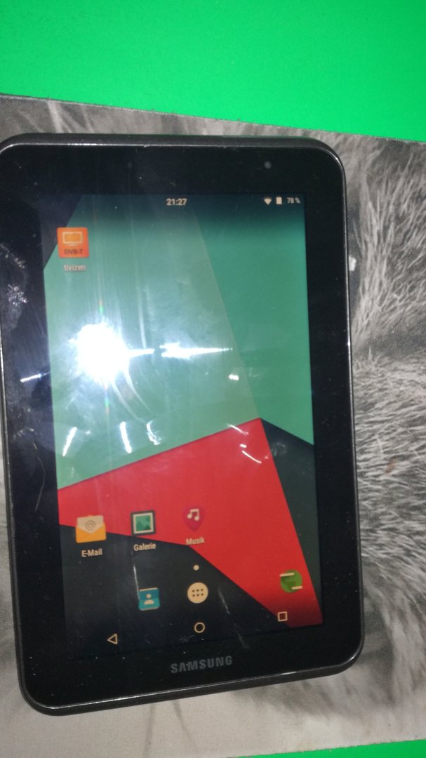

Ich habe folgendes Problem ich habe nen Tablet von nem Bekannten geschenkt bekommen und da ist ne nikotinschicht drine im Display und ich wollte fragen ob es möglich ist diese zu entfernen?
Danke im Voraus :)
mit freundlichen gruß
Justin

Also im Display is aufjedenfall gelb wie als wäre da ne Nikotinverschmutzung drauf.

Bevor du das Tablet schrottest... vielleicht hat das Display einfach nur einen gelbstich?
Ich wüsste nicht, wie sich da von Innen großartig Verschmutzungen ablagern sollten, außer vielleicht mal Staub bei billiggeräten.
Wie ist gemeint Gelbstich und wie behebe ich das?
Das Display hat eben einen stark gelblichen Farbton, was du halt als Nikotinablagerung vermutest.
Das kann ein simpler defekt des Displays oder der Hintergrundbeleuchtung sein, ein Problem mit dem Kleber, der das Display mit dem Touchpanel verbindet oder auch eine Einstellungssache der ROM (z.B. Nachtmodus) oder durch eine App (z.B.Screenfilter) verursacht werden.
Wenn die "Verfärbung" gleichmäßig über den gesamten Bildschirm verteilt ist, wird es sich bestimmt nicht um Nikotinablagerungen handeln.

Zu vielen Geräten gibt es solche Threads, teilweise sind es auch Produktionsfehler.
Denke eher das es ein Defekt der Hintergrundbeleuchtung ist bzw Display... weil habe Cynogenmod drauf und dieses LiveDisplay aus
Der Gelbstich ist auch beim Recovery und Download Mode also ist das denke ich mal eher der Kleber oder das Display oder?
Ohne das Gerät vor sich zu haben, ist das immer schwer zu sagen aber Nikotinablagerungen sind wohl eher nicht die Ursache. ;)
Schaue einfach mal die Bilder bei Google zu diesem Problem → display gelbstich - Google-Suche
Ich glaub da erkennt man es deutlich oder?
Ja, kann man sehr gut sehen. Ist kein Nikotin. ;)
Dann ist gut nur wie behebe ich das? :( ich glaube eher das es das Display erwischt hat...
