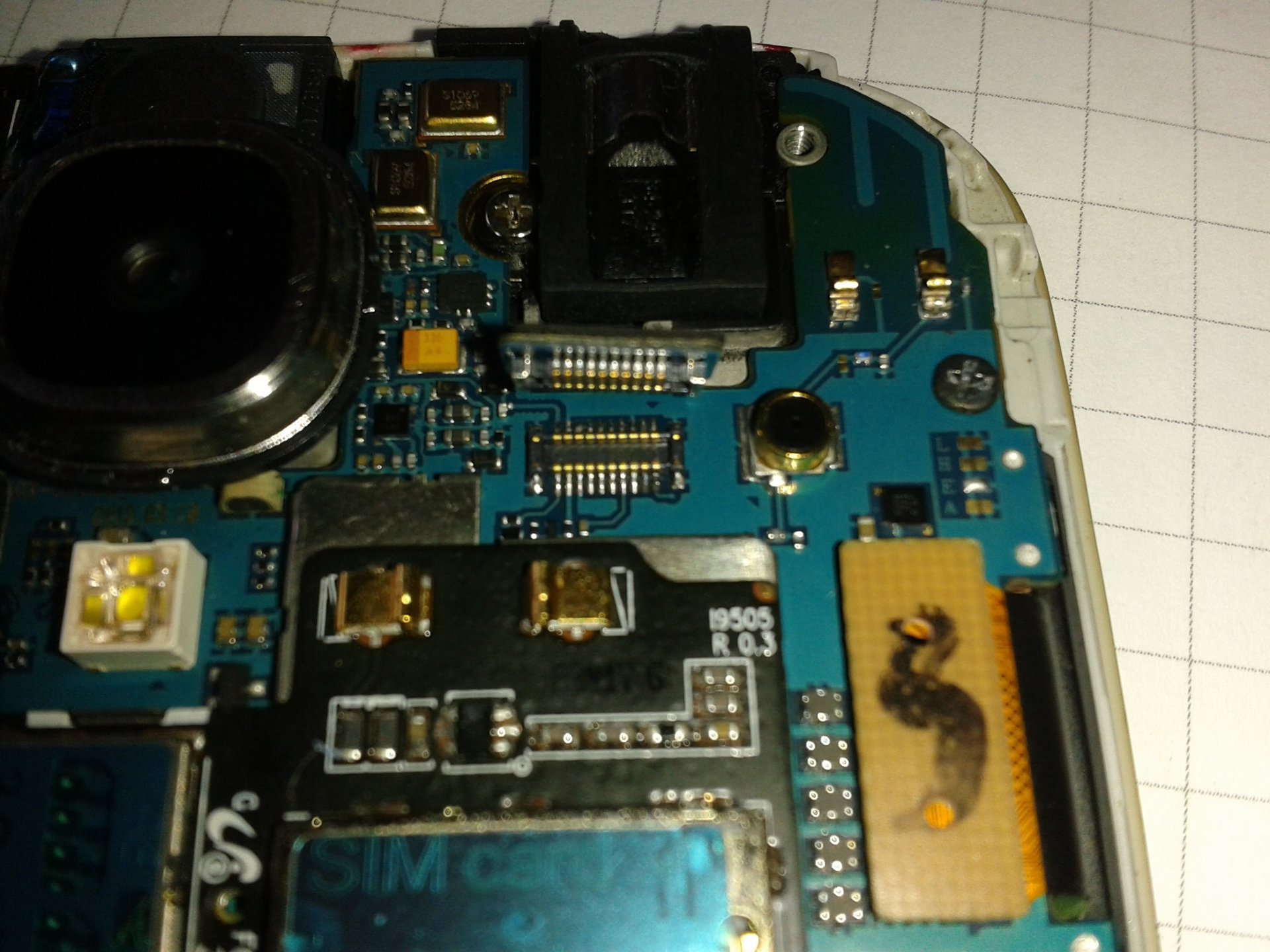

Moin
Habe ein S4 i9505. Ist in der Badewanne gelandet zumindest der obere teil mit dem Kopfhörer Anschluss. Nun habe ich das Kopfhörersymbol immer ein, sprich das S4 denkt ein Headset ist angeschlossen. Ich habe bereits den audio jack mit sensor getauscht hat aber nichts geholfen. Dann ist mir durch zufall aufgefallen das die beiden rechten Pins des connector schwarz sind. Siehe bild.
Jetzt meine frage, kann ich das irgendwie reparieren oder weis jemand was die beiden pins für ne funktion haben? Bin für alles dankbar.
mfg
Versuche mal den Connector zu reinigen, damit sollte dein Problem mit ein wenig Glück behoben sein. ;)
Das schwarze muss sauber werden
