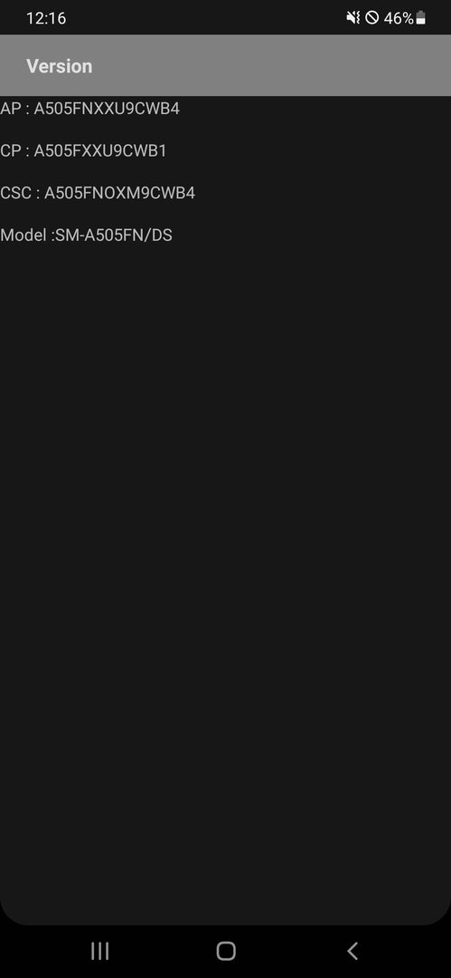

Was denn für ein Samsung Smartphone?
Welche genaue Modellnummer?
@maik005 glaube das der Screenshot alle Informationen liefert.

aber nachdem Screenshot sieht es aus, als wie wenn es ein Antennenproblem gibt,
denke der Empfang ist unter dem Minimum.
Das müsste man sich ansehen, eventuell gibt es auch defekte Lötstellen die man so nicht sieht.
