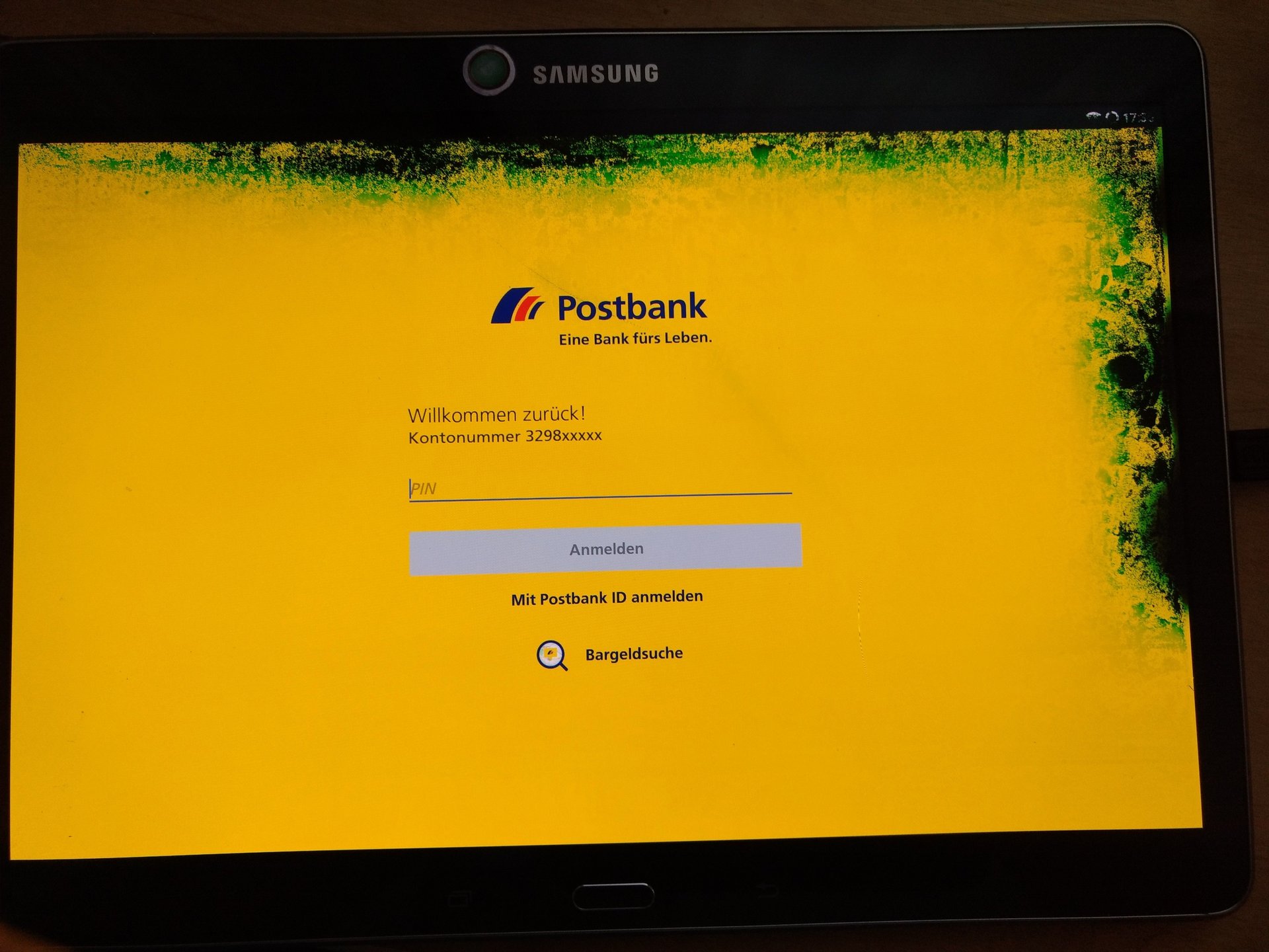

    Hallo, eben ist mir versehendlich das Samsung TAB S T800 runtergefallen. Höhe ca. 80cm. Erst istr mir nichts aufgefallen, da es in einer Schutzhülle steckt (Flip)
    Als ich den Bildschirm berühre, reagiert es nicht. Da erkenne ich feine Risse, kaum zu erkennen , im oberen Bildschirm.
    Scheinbar nur das Glas, der Bildschirm "strahlt" wie immer.

    Hab nun eine Maus angeschlossen und man sieht im Bereich der Risse verfärbungen im Bildschirm.. ;((
    Durch die Risse (Spannung) oder defekt (Da AMOLED ja nur ne Folie ist)
    -- Dieser Beitrag wurde automatisch mit dem folgenden Beitrag zusammengeführt --
    Hat sich scheinbar erledigt. Hab eine Maus angeschlossen...
    (Hab als Live Hintergrund den Matrix Bildschirm...viel Grün.) An den Stellen sind die feinen Risse...denke das es mit Scheibenwechsel nicht getan ist, oder?

    Kennt das jemand? Ist da der Amoled im Ars...?
  5. Wombat34, 05.09.2017 #5
    Wombat34
    Wombat34 Android-Hilfe.de Mitglied
    Jap LCD ist durch... Wird jetzt von Tag zu Tag schlimmer werden bis es ganz aus bleibt.
    Da hilft nur komplette Displayeinheit tauschen.
