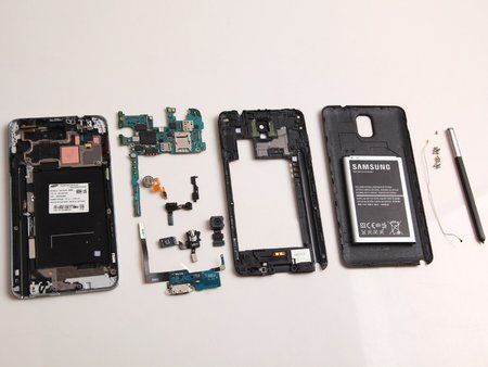

Was wird bei einer Reinigung / Reparatur durch den Profi gemacht?
Das Gerät wird zerlegt, das Note 3 besteht aus ca. 14 Teilen und dann wird es erst einmal von Hand getrocknet, und mit Ultraschall und Druckluft behandelt. Anschließend wird das Gerät unter einem Platinenmikroskop genau nach Schäden abgesucht und Kontakte mit einem Glasfaserstift gereinigt.
Jetzt wird das Gerät wieder montiert und ein Funktionstest gemacht. Erst dann werden ggf. defekte Teile ausgetauscht.

In der Anlage ein Bild zur Übersicht.
