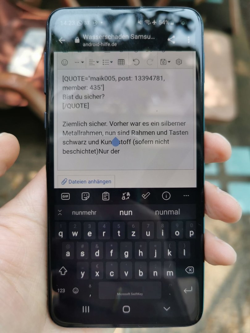

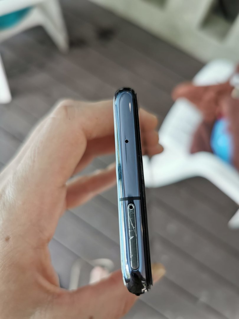

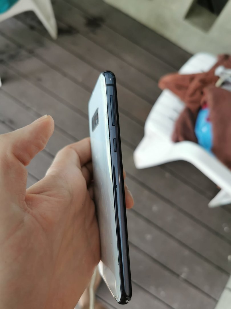

maik005 schrieb:
Ziemlich, wenn auch nicht 100%. Ich hänge mal paar Fotos an. Vorher hatte ich einen schönen silbernen Metallrahmen. Jetzt ist er schwarz, von der Haptik nicht so schön und mutet nach Kunststoff an. Ebenso die Tasten. Nur der Simschacht ist noch original.
Ich habe auch den Eindruck, dass das sichtbare Display ein wenig kleiner geworden ist (kann aber auch nicht ausschließen, dass die Displayfolie einen schwarzen Rand hat). Und heute morgen im Zimmer meine ich ein ganz leichtes Flimmern vernommen zu haben (fällt mir gerade draußen bei Sonnenlicht nicht mehr auf)

@|HH|
Der Rahmen wirkt ziemlich dick, ja.
Wenn du in einem dunklen Raum bist und das Gerät neu startest.
Bei dem SAMSUNG Schriftzug beim starten. Leuchtet da nur die Schrift und der Hintergrund ist schwarz? Oder siehst du im Vergleich zum ausgeschalteten Gerät auch den Hintergrund leicht beleuchtet und somit in dunklem grau?
Da leuchtet nur die Schrift
Dann ist es auf jeden Fall schon mal ein AMOLED Display und kein billiges LCD Panel.
Reaktionen: maik005 und |HH|
@|HH|
Gut, Cloud hat gerade ja schon geschrieben was ich schreiben wollte.
Der Rahmen jetzt ist schwarz, der wird aber nur schwarz lackiert sein. Das ist auch normal, weil er eigentlich für ein schwarzes S10e gedacht ist.
Dein Gerät ist ja ursprünglich weiß gewesen und hatte daher einen unlackierten, Alurahmen.
