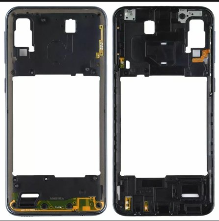

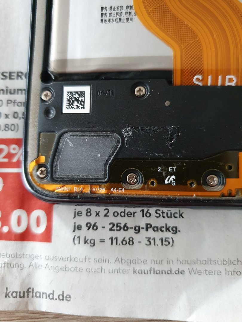

Wofür ist die Verbindung unten siehe Bilder?
Leider ist mir die gerissen beim Display Tausch.
Funktionieren tut alles aber wüsste gerne für was die genau ist und ob ich zwingend ein neuen Mittelrahmen brauche.

@neophyte1983
Könnte eine Antenne sein?
Also die Kopfhörer buchse ging nicht dann habe ich die Verbindung zusammen geschoben jetzt geht die wieder. Habe nichts bis jetzt entdeckt wo nicht geht. Aber möchte sicher sein das es nichts wichtiges ist bevor ich die neue Dichtung anbringe.

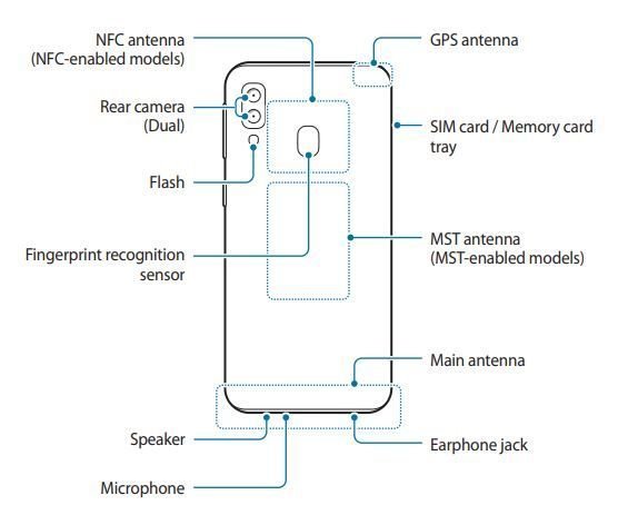

Vielleicht hilft dir das weiter
Reaktionen: neophyte1983
Habe ich auch gefunden das heißt ja Hauptantenne... Aber sowohl Wlan als auch Handy Netz funktionieren einwandfrei.
Laut einem Reparatur Dienst ist es eine Netz Leiter für den GPS Empfang. Aber halb so wild GPS geht trotzdem also ist es völlig wurscht.
Komisch ist halt nur wenn es getrennt ist gehen die Kopfhörer nicht und wenn ich es an einander schiebe gehen die Kopfhörer wieder.
Reaktionen: KC87
Wenn das so ist, wie du beschreibst mit Kopfhörerbuchse, könnte das ein Masseband sein, was für viele Aspekte des Telefons Erdung herstellt. Ich würd sie zusammenlöten.
@DerGraf1997 Ich weiß wie gesagt nicht genau wofür das ist. Löten kann ich nicht leider. Habe 2 Möglichkeiten entweder so lassen oder für 10€ ein neuen Mittelrahmen kaufen.

bevor ich da wieder alles zusammen baue würde ich auf jeden Fall die 10 Euro investieren, damit das Gerät hinterher wieder einwandfrei funktioniert.
Reaktionen: schnagga
@maik005 genau das habe ich getan einfach neuen gekauft für 10€
