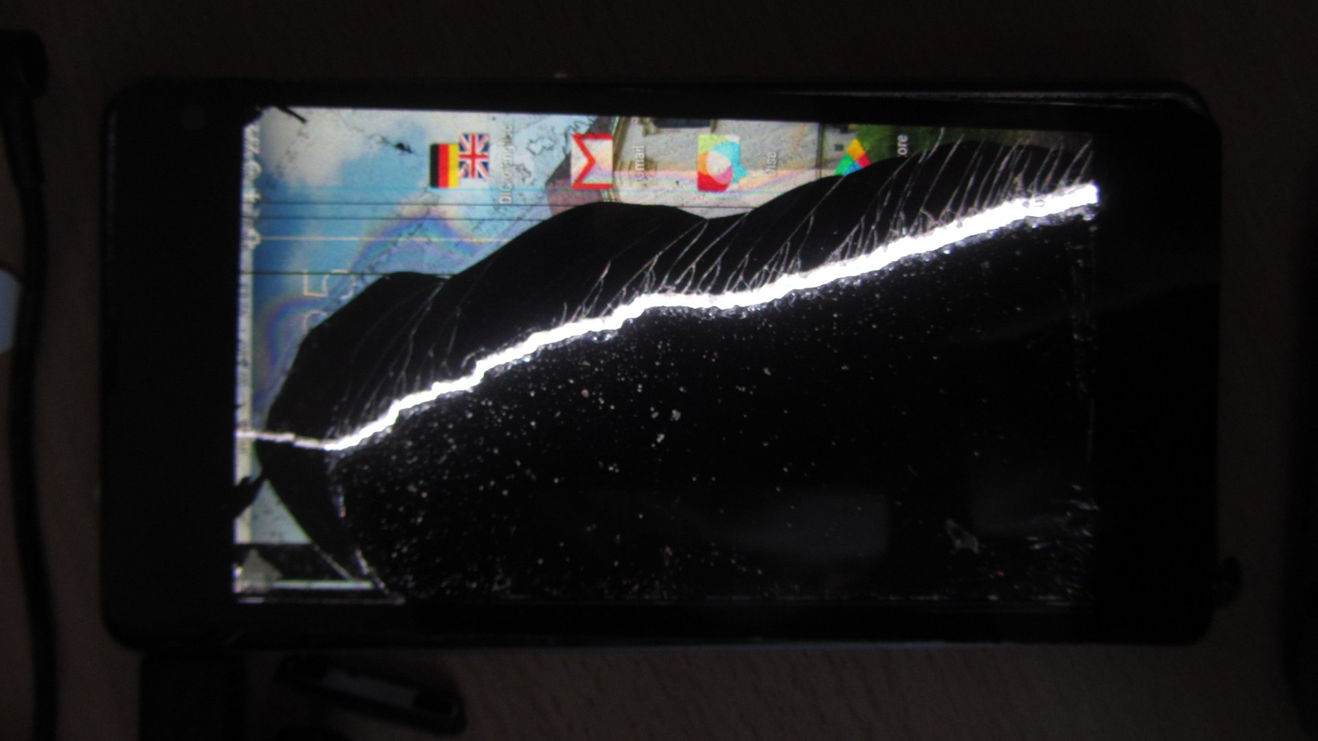

Ich habe ein Sony Z1C mit CM12.1 das vor ca. einem Monat selbständig Toucheingaben auf einer Displayzeile ausgeführt hat. (ermittelt mit dem Touch-Test-Modul in den Entwickler Optionen) Damit war das Phone nicht mehr bedienbar und ich habe mich entschlossen das Display zu wechseln bzw. zunächst den Digitizer vom LCD zu lösen. Leider hat das nicht funktioniert und ich habe mit dem Draht das Display zerstört. Ich habe trotzdem das Handy mit dem kaputten LCD ausprobiert und siehe da 5% der Displayfläche funktionieren noch. (siehe Bild)

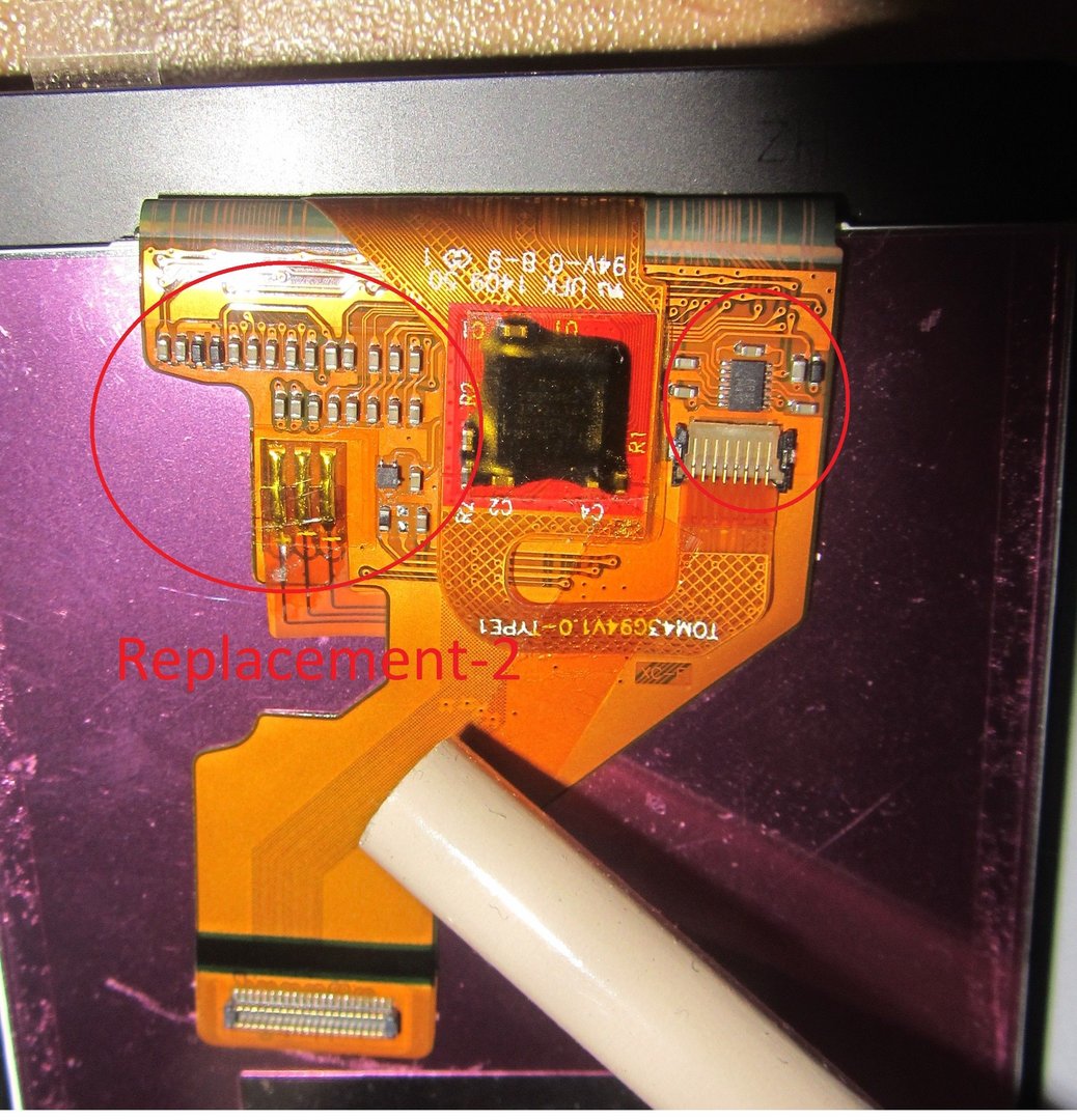

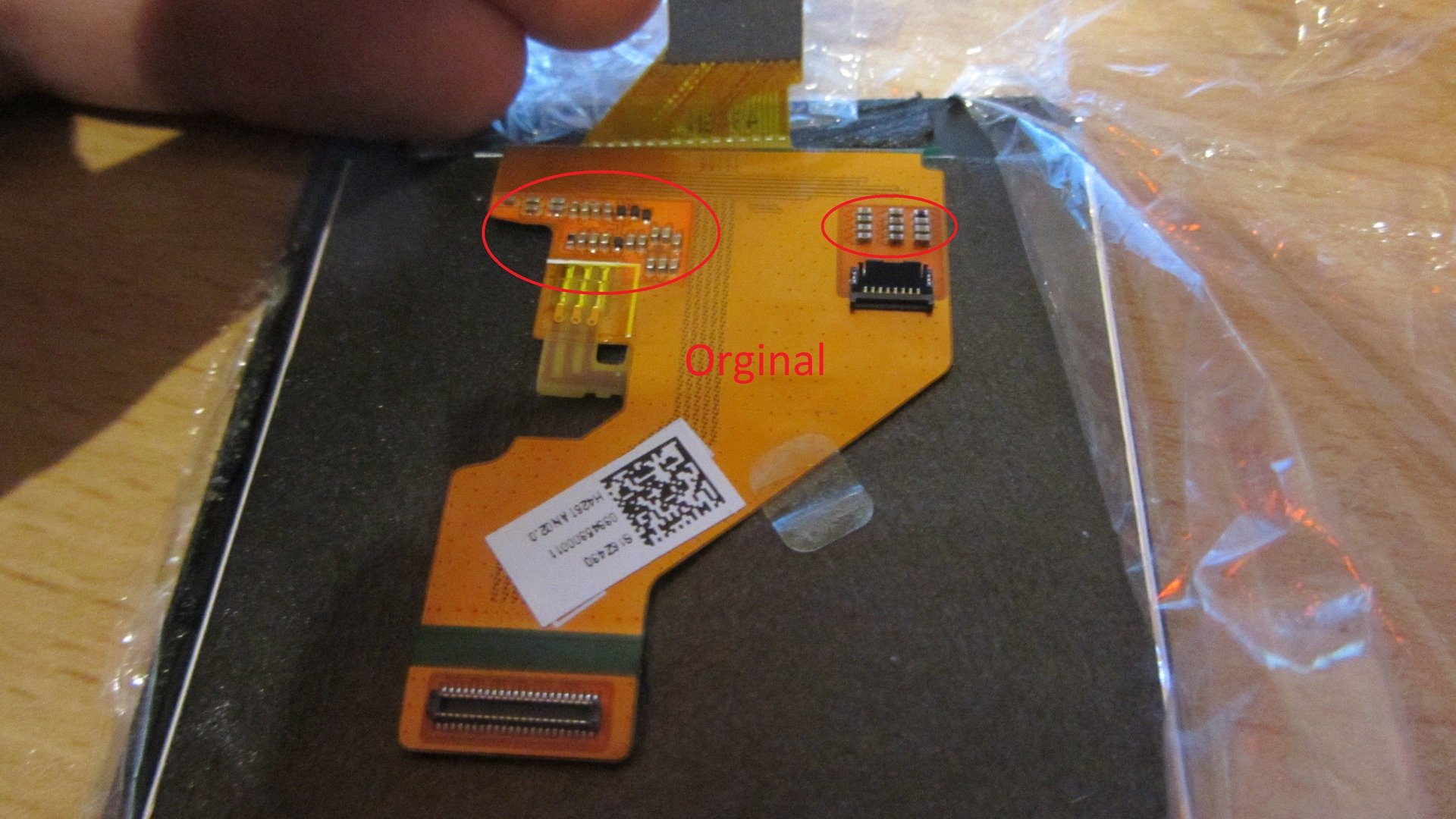

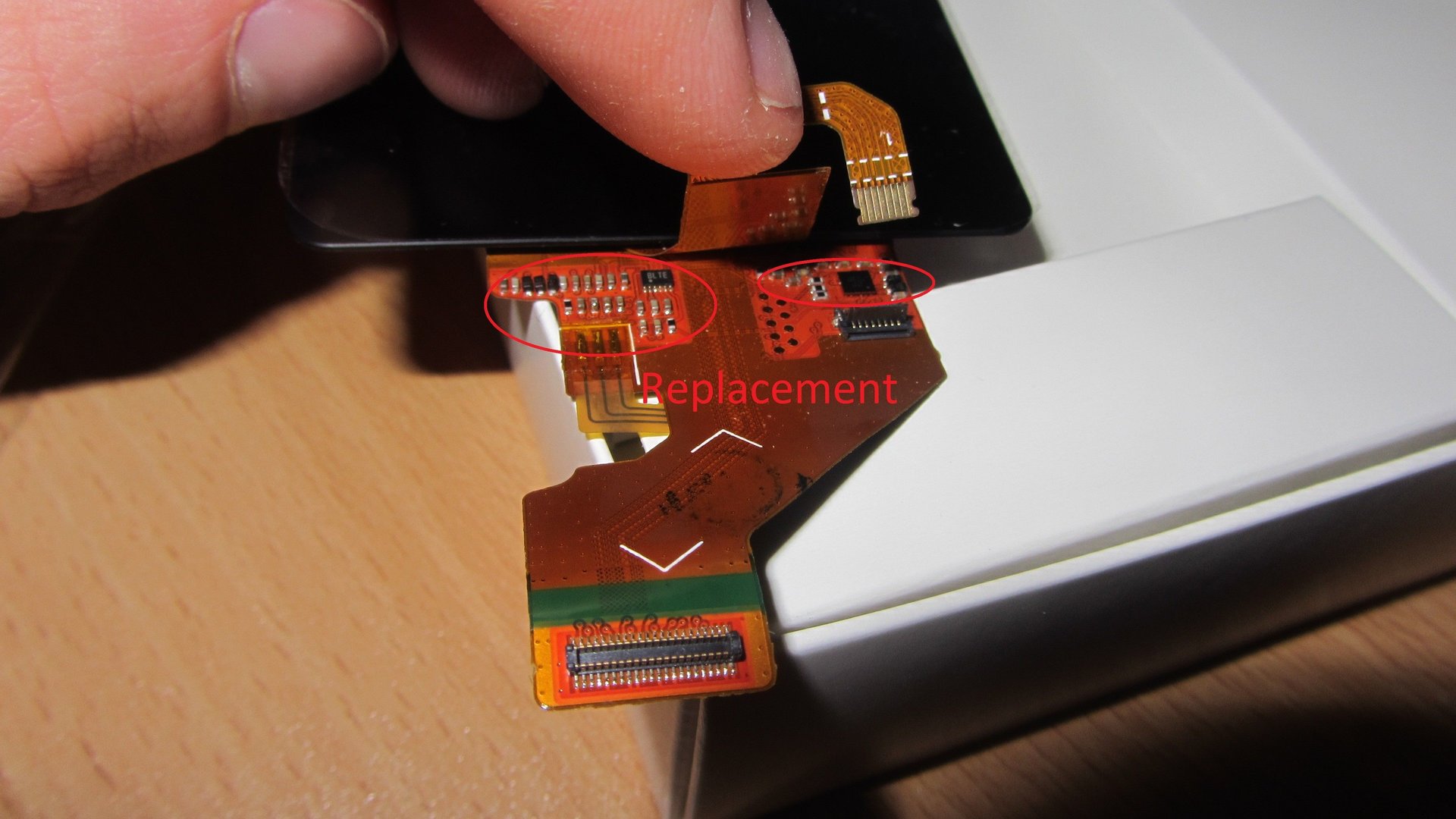

Jetzt habe ich allerdings ein Problem mit den derzeitig bei ebay angebotenen Ersatzdisplays. Ich habe zwei Verschiedene bestellt und getestet. (30€ und 35€) Beide Displays hatten abweichende Layouts auf der Folienleiterplatte und beide haben nicht funktioniert. (Nur Touch ging bei beiden)
Das eine blieb schwarz und das andere hat beim jedem entsperren den Bildschirminhalt übernommen, ist aber mit der Zeit immer blasser geworden - bis ich wieder EIN/AUS betätigt habe.
In anderen Threads wurde bisher nicht von kaputten Ersatzdisplays gesprochen, nur davon das diese eine schlechte Farbqualität haben.
Nun ist meine Frage habt ihr in letzter Zeit Probleme mit den Ersatzdisplays gehabt, sind euch Layout Abweichungen aufgefallen oder denkt ihr das mein Mainboard durch das defekte Display einen Schaden genommen hat?
Orginales, von mir zerstörtes Display mit funktionierendem Rest:
