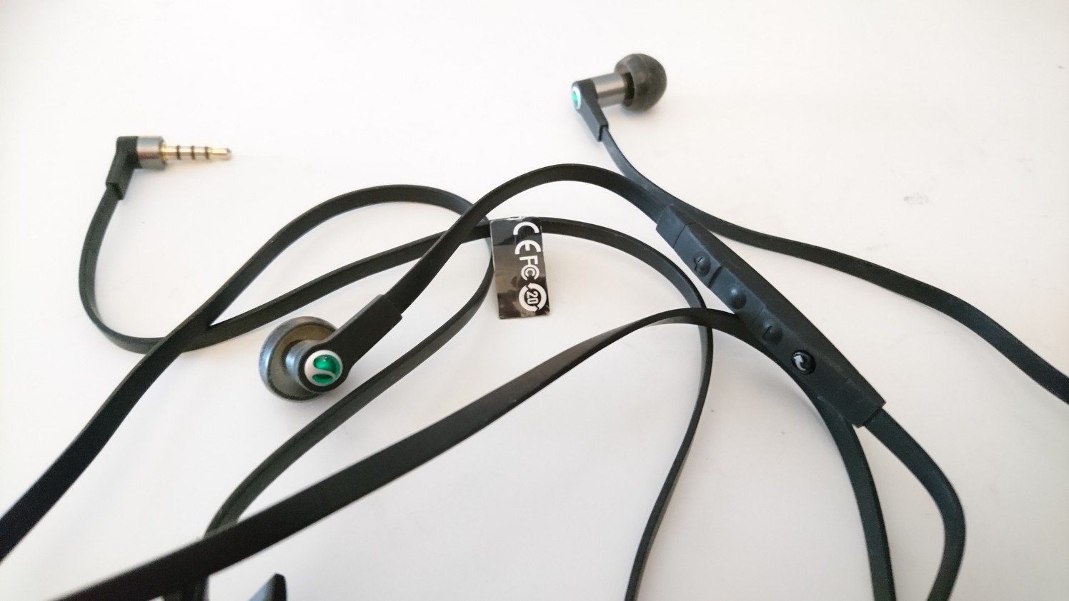

was ist aus eurer Erfahrung der beste Weg, um diese Kopfhörer umzubauen/anzupassen und weiter benutzen zu können? Nach Möglichkeit unter Beibehaltung aller unten genannten Vorteile.
Die abgebildeten Kopfhörern funktionierten prima mit meinen älteren Sony Handys und deren alten Pinbelegung. Für die aktuellen Handys sind sie aber leider nicht mehr zu verwenden. Da ich mehrere dieser Kopfhörer habe und der Klang super ist, würde ich sie gerne anpassen.
Das angenehme an den Hörern ist: 90° Klinke (dadurch geringe mech. Belastung der Buchse), Flachband Kabel (kein Verdrehen und Verknoten der Kabel), guter Klang, sehr robust, Kabelsteuerung für div. Funktionen

Das Kabel ist von oben bis unten ein Teil und der Teil mit Mikro und den Tastern schön eingeschweißt, was das ganze so schön robust und wasserfest macht. Ein Aufschneiden würde wenn nur unten am Stecker Sinn machen.
Ist es realistisch diese feinen Kabel an einen passenden Stecker anzulöten? Oder besser etwas oberhalb + Schrumpfschlauch oä? Jemand Erfahrung damit?

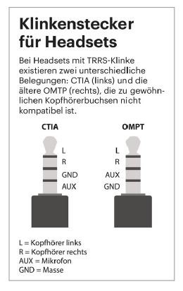

In etwa so?
VG
Bearbeitet von: hagex - Grund: Bild verkleinert. Gruß von hagex
Reaktionen: xpseekay
Danke für die Belegungsansicht, da war ich mir noch nicht sicher.
Demnach muss ich dann "nur" irgendwie von OMTE auf CTIA wechseln und GND und AUX tauschen.

Es ist die Kombination aus dem gutem Klang durch den ich verwöhnt bin, extremer Robustheit und den Flachbandkabeln durch die man keinerlei Sorgen beim Ein-/Auspacken hat. Auch das Mikro liefert hervorragenden Klang. Und dann hab ich 5 Stück davon hier liegen. Also genügend Gründe zu reparieren/umzubauen anstelle Suchen, Bestellen, Testen.

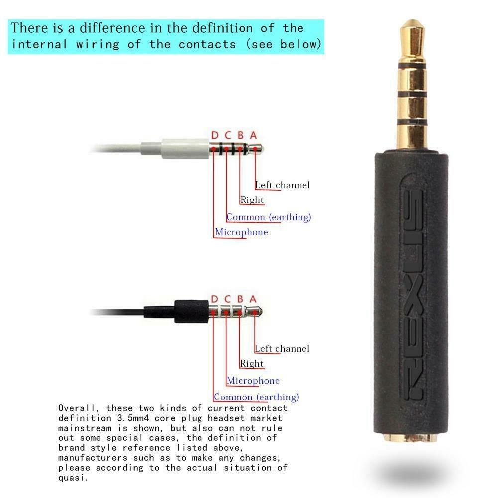

Eigentlich gibt es Adapter bei eBay zu erwerben....
VG
@xpseekay nimm den Adapter sparst dir viel stress und den brauchst nur einmal und kannst alle die du noch rum liegen hast nutzen
sorry ich fürchte falscher Link, anders gesagt, du benötigst den Adapter anders herum also OMPT Buchse zu CTIA Stecker. Das hab ich nicht gefunden. Sorry, Gedanken- Fehler, entscheidend ist nur das GND und Aux gekreuzt ist. Den Adapter kannst also verwenden, oder da du aber aus Berlin kommst würde ich empfehlen, gehe in ein Musik (Instrumente) Geschäft, die auch Elektronik haben, oder gleich in ein Elektronik Bastler Laden, entweder haben die so ein Teil rum fliegen oder löten dir auf die schnelle ne Kupplung für ein paar Euro.
Universelles 3,5-mm-Adapterkabel für OMTP zu CTIA-Stecker zu Buchse | eBay
Reaktionen: HerrDoctorPhone
@HerrDoctorPhone ja ich befürchte nur das es genau falsch herum ist. Er muss ja eine ompt buchse haben mit ctia stecker und hier ist es anders herum oder ?
Das ist egal, den es geht ja über Kreuz... :thumbsup:
Reaktionen: Firedance1961
Sodele habe den Eintrag mal geändert
@HerrDoctorPhone achso stimmt ja ist ja beides gleich ohje Gedanken- Fehler, Entscheidend ist ja nur der Kreuzzug, ich meine natürlich das Aux und GND gekreuzt sind und net parallel
Sind ja nur D und C die jeweils getauscht werden.
Ja, richtig :)
