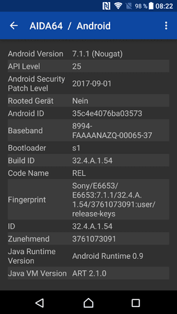

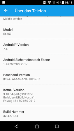

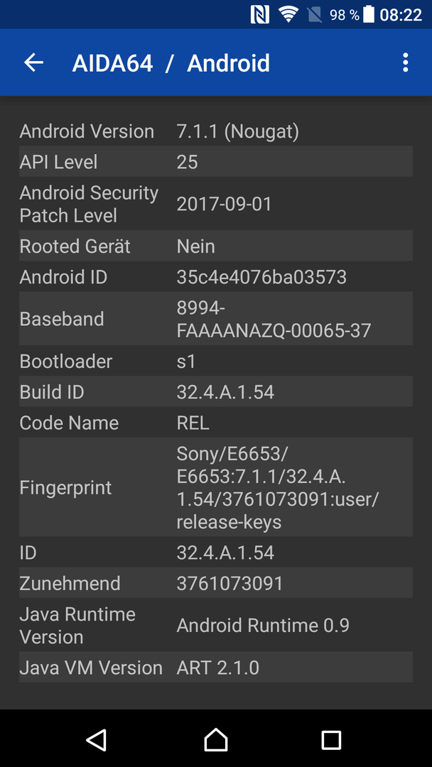

Installier dir AIDA64 aus dem Playstore... Unter der Option Android findest du "Baseband" und dahinter eine Kennung. Das ist die Version deines Modems.

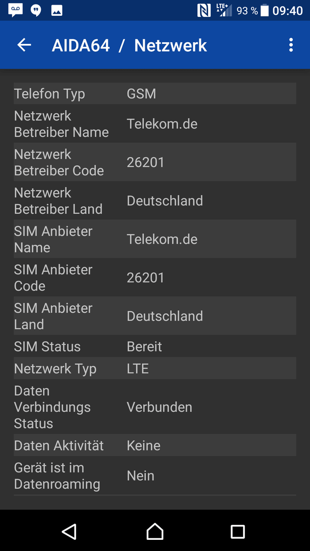

Und wenn du grad dabei bist, kannst mal in das Netzwerk-Menü dieser App gehen und den Screenshot hier posten. Vielleicht erkennt man dann ja, was das Problem sein könnte.
Die Modem-Version findest du aber auch direkt in deinem Android unter Einstellungen -> Info zum Telefon -> Baseband-Version

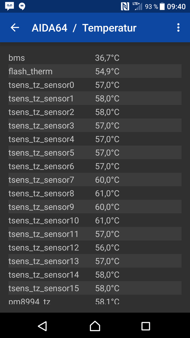

Mittlerweile wird das Sony auch heiß. Haben eine neue Antenne wieder drin. Je nach "Position" hat das Sony 2 Balken Empfang, auch LTE..
download_20171207_122507.png download_20171207_122513.png download_20171207_122515.png download_20171207_122510.png

Sind zwei Balken Empfang jetzt gut oder schlecht für deine Gegend? Du hast eine deutsche Firmware, wo ein auf Deutschland angepasstes Baseband (Modem) integriert ist, da hat die holländische Antenne warscheinlich ihren Dienst verweigert...
Bei meinem Samsung liegt im Ruhezustand die Temperatur bei ca. 35°C... Ist die Temperatur bei dir auch im ruhenden Zustand (Gerät ca. 10 Minuten nicht bedient, keine Apps im Vordergrund) gemessen? Das ist extrem hoch... Wenn ich allerdings die CPU relativ stark belaste (Games, rechenintensive Apps...) ist die Temperatur bei mir auch so hoch.
