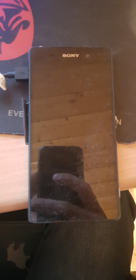

Als ich dann heute den Akku dran machte und das Ladegerät Testweise eingesteckt habe und kurz entfernt hatte fiel mir auf, dass die LED weiter leuchtete.
ich dachte es funktioniert also hab ich es wieder eingesteckt. Heute als ich Nachhause kam hat es mich natürlich interessiert ob es funktioniert, doch die LED war aus??? (Bild_1)
