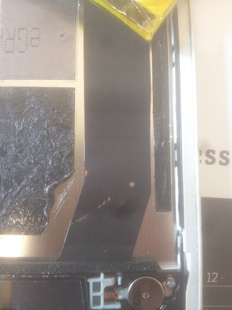

Habe soeben glaub ich was gefunden. Habe beim Abhebeln des Akkus von dem Kleber, wohl das Flexdatenkabel vom LCD das zum Mainboard geht, beschädigt. Siehe Foto. Kann das hierfür schon verantwortlich sein?
Grüße
Der LCD ging vor der Aktion. Vermutlich hab ich ihn somit geschossen... Also kann man prinzipiell schin das Xperia ohne Digitizer/Touch probelaufen lassen?

Das sieht zunächst nach einer plausiblen Ursache aus - schau mal, ob Du ein neues Flexkabel bekommst.
Viel Glück!
