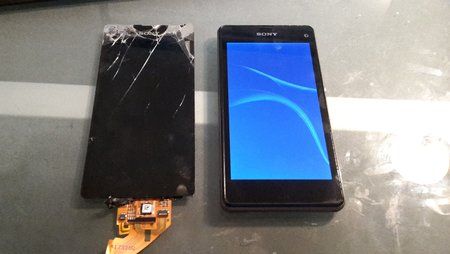

Hi, hab c) gemacht und bin zufrieden. Ich kann keinen Qualitätsunterschied zum Original-LCD erkennen. Hatte zunächst auch Angst, aber diese wurde nicht bestätigt.
Hab das ganze mit nem Youtube-Video, ner alten EC-Karte und nem Fön geschafft.

Hi,
danke für alle Antworten! Ein kleines Update zu der Geschichte:
Irgendwie habe ich kein glückliches Händchen mit dem Handy. Habe erst Mal ein Display vom deutschen Händler bestellt, weil es ich vor Weihnachten garantiert repariert haben wollte. Ergebnis: Reinfall, das gelieferte hatte absolut grotige Ausleuchtung. Im Prinzip war da ca. 1cm breiter Bereich am oberen Rand deutlich aufgehellt, besonders störend war es beim Scrollen von hellen Webseiten. Also ging es zurück. Zweiten bestellt - der war auch nicht toll, auch Leuchthof am oberen Rand, aber gerade noch akzeptabel. Hab ihn also verbaut.
Ein paar Wochen später viel mir auf, dass sich ein heller Fleck knapp unterhalb der Mitte bildet. Nicht schön, aber noch akzeptabel. Noch ein paar Wochen später hat plötzlich dass das Handy rumgezickt, immer langsam, immer nur wenn es kalt war, und so als ob das Display Geister-Klicks auslöst. Test-Apps haben es auch bestätigt. Ich konnte mir erstmal keinen Reim drauf machen und dachte, das liegt vielleicht am Fingerfett. Gut reinigen und abspülen sollte helfen -- und oooops, böse Überraschung, plötzlich hatte ich einen Wasserschaden! Eine Menge Wasser hat sich scheinbar in der Schicht zwischen LCD und Glas verkrochen. Da habe ich erst wahrgenommen, dass die Klebedichtung auf einer Seite abgegangen ist und das Display an der Ecke quasi leicht wackelte.
Also wieder Föhn und Plastikkarte, wieder Display abmachen. Dabei habe ich das Ding allerdings ruiniert (Glasbruch). Muss dazu aber sagen, dass die Schutzfolie scheinbar viel dünner ist als beim Original. Vielleicht habe ich auch nicht ausreichend aufgewärmt, weil eine Seite schon abgelöst war. Jedenfalls wurde war nur das Display ruiniert, der Rest war trocken. Und die Ursache für die Geisterklicks war wohl auch die Feuchtigkeit, da waren Kalkränder in dem Bereich zu sehen.
Wie auch immer, habe mir daraufhin den günstigen mit Zubehör vom oben genannten Link bestellt. Kam nach "nur" drei Wochen an. Aber dieses mal war ich positiv überrascht: bis auf einen minimalen Pixelfehler am Rand (grau-strahlender Pixel, also praktisch egal) war es ziemlich gut bezüglich Ausleuchtung und Kontrast. Dieses mal hab ich die Klebefläche extra gereinigt (Lösungsmittel) bzw. leicht angeätzt. Eine Woche lang lief es dann ziemlich gut, dann viel wieder dieser helle Fleck auf, wie beim vorherigen Display. Noch eine Woche später wurde er echt störend. Und noch eine Woche später viel mir jetzt auf, dass das Display wieder absteht. D.h. die Klebedichtung hält wieder nicht, wieder gleiche Ecke.
Ich frage mich so langsam: Was mache ich falsch? Mein Metallrahmen ist absolut gerade, d.h. da sollte keine Spannung anliegen. Sind diese China-Kleber einfach Mist? Sind die Displays eventuell nicht gerade?
Und warum bleicht dieser Fleck mitten im Bild aus, bei praktisch allen Display an der gleichen Stelle? Ich habe mir mal die Unterseite angeschaut - das ist ziemlich genau die Stelle, wo der Connector sitzt. Es kann gut sein, dass der da direkt am Panel anliegt und Hitze überträgt. Auf dem Original-Display ist so eine Extra-Schaumstoff-Schicht angebracht, irgendeinen Zweck musste die ja haben. China-Displays lassen die allesamt weg.
Sonstige Erfahrungen zusammengefasst:
Plastikkarte reicht eigentlich als Werkzeug - aber besser eine robuste, bei billigen Gutscheinkarten haben sich Glanzschichten gelöst bzw. die war nicht hitzebeständig
Föhn mit 2K Leistung = gut
Föhn mit weniger als 2K Leistung = nix gut, nicht heiß genug
Heissluftpistole -> 400°C ist schon zu heiß, das Plastik bekam davon Blasen bzw. leichte Risse an der Oberfläche
