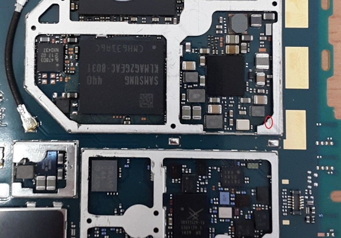

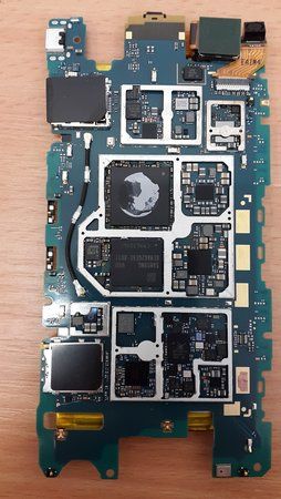

Kenn das vom Z und Z1, da haut es die Sicherung von der Hintergrundbeleuchtung durch, kannst ja mal mit einer Ordentlichen Taschenlampe das Display "hinterleuchten" und schauen ob das Bild da ist.
edit: Du kannst ja mal gute Bilder von der Platine hochladen, mach aber die Abschirmbleche ab.
Hier mal ein Foto der Platine.
Hab dir mal die Sicherung (müsste ein V drauf sein) eingezeichnet, prüf die mal auf Durchgang.
