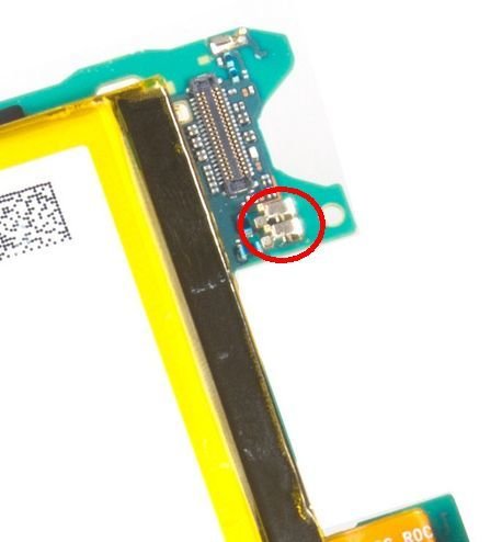

Hallo Gemeinde,
ich wäre dankbar für die Info, welches Bauteil auf dem verlinktem Bild rot makiert ist und welche Auswirkung es haben wird, wenn ein Pin davon (der Linke) abgebrochen ist. Die Rede ist von kleinen Metallhaken, die auf dem Board befestigt sind.

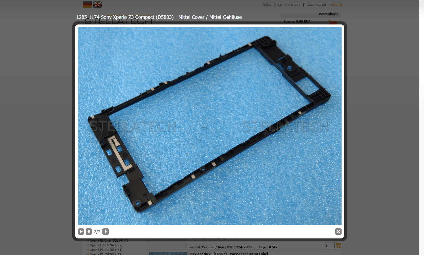

Wenn du dir den schwarzen Rahmen anschaust der da drauf kommt, siehst du das dort zwei "Antennen?" sitzen. Genau weiß ich es leider auch nicht aber es könnte die Bluetooth oder WLAN Antenne sein.

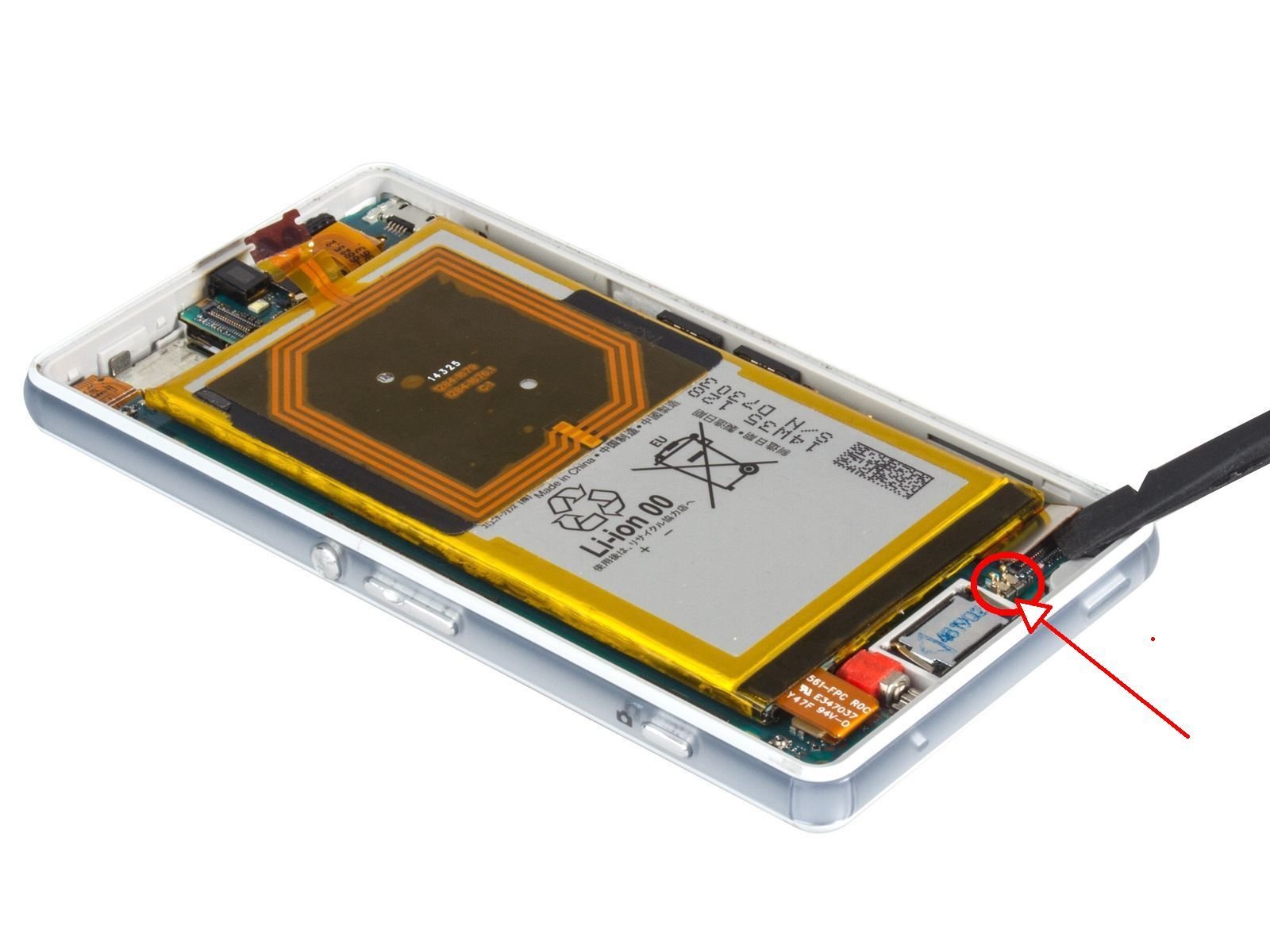

ich habe gerade kein Z3 Compact hier aber es könnten auch Durchkontaktierungen sein für den IHF Lautsprecher.
hier sieht man es schön. Okay ja die beiden PINs sind definitiv für den IHF Speaker verantwortlich.
