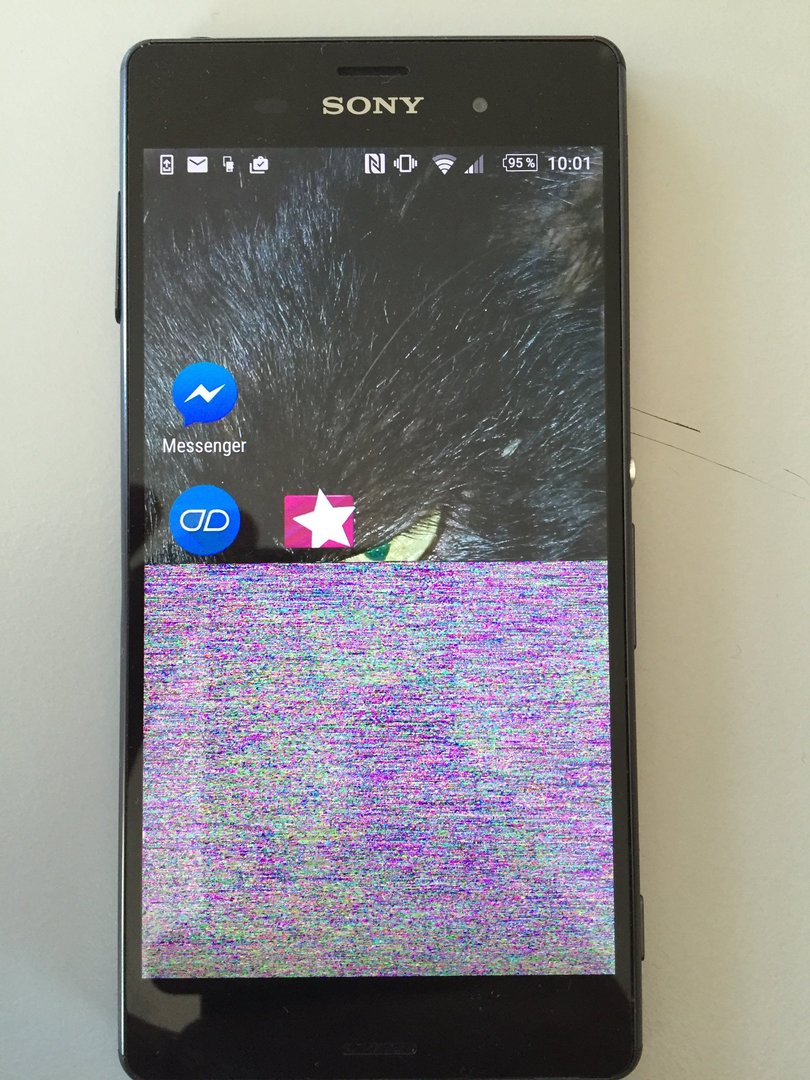

meine Frau hat ihr Xperia Z3 fallen lassen. Nun Fällt das Display häufig in der Art aus, das auf dem gesamten Bildschirm oder auf Teilen davon nur Rauschen zu sehen ist. (Wie früher das Rauschen bei analogfernsehen)
Der Bereich des Displays, welcher mit Rauschen gefüllt ist lässt sich durch Berührungen beeinflussen. Also wenn man am unteren Rand das Display berührt, dann wird auch nur der untere Bereich des Bildschirms mit Rauschen gefüllt, der Rest darüber erscheint normal.
Frage: Ist das Display defekt (ist nicht gesprungen oder so), sprich ist diese mit Austausch des Diplays zu beheben. oder ist vermutlich was anderes defekt?
Danke für die Hilfe!
(Habe gesucht aber im Forum kein passendes Problem gefunden)
Ein Teildefekt des Displays, ob noch mehr durch den Sturz defekt ist, kann man von extern schlecht einschätzen. ;)
Hallo, holgae !
Entweder ist das Display kaputt oder es hat sich nur ein Kabel gelöst !
Willst Du es selbst herausfinden, oder herausfinden lassen ?
Wenn Du es selbst machen willst (und über handwerkliches Geschick verfügst) findest Du hier eine hilfreiche Anleitung (Nimm natürlich nur die Handlungen vor, die Du brauchst !) . Sollten sich dabei alle Steckverbindungen als fest erweisen, melde Dich noch einmal hier !
Sollstest Du aber zu dumm/faul/ungeschickt/ängstlich... sein, suche Dir (am Besten mit Hilfe von Freunden und Bekannten mit Reparaturerfahrungen) eine vertrauenswürdige Handy-Werkstatt in Deiner Nähe .Sollte es so Etwas allerdings nicht geben, kannst Du hier oder hier eine Werkstatt finden .
Viel Erfolg,
Vielen Dank für die schnellen Antworten!
@Leuter danke für den Link zur Anleitung. Ich werde das selbst angehen. Ich wollte etwas Sicherheit, dass es Sinn macht ein Display zu bestellen.
Melde mich wieder wenn ich es komplett im A.... ist. ;-)
