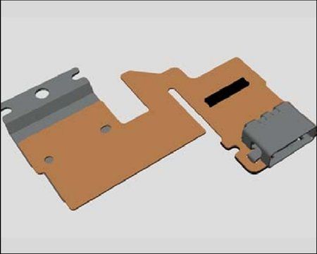

Die Buchse hängt an einem Flexkabel, das nur geklickt wird. Brauchst Föhn, besser regelbare Heissluftpistole. Rückseite ab und du kommst ran.

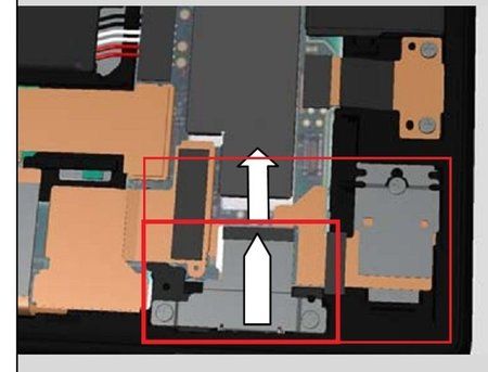

Moment, Buchse hängt über Flexkabel dran? Dann ist dies evtl. nur rausgerutscht, denn diese Art der Verbindungen sind alles andere als Sturzstabil.
Die Buchse selber wird wohl nicht defekt sein. Schätze das sie nur verrutscht ist. Sie ist links und rechts mit Schrauben befestigt. Ein Öffnen sollte da Klarheit bringen. Hier mal noch zwei Bilder aus der Sony Xperia Tablet Z Mechanical.
