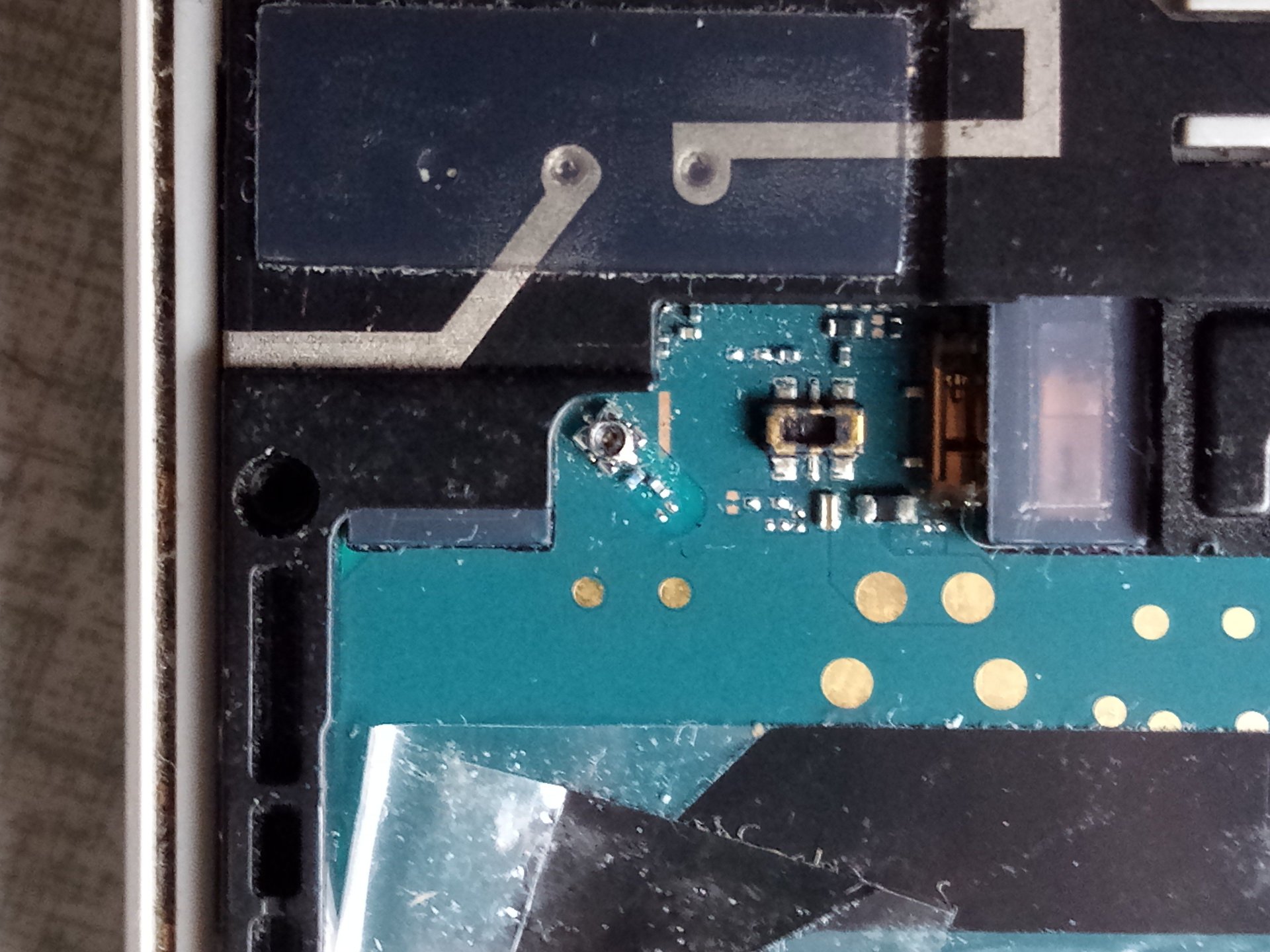

Wenn du kannst dann mach mal bitte ein paar gute Bilder von dem Bereich auf der Platine wo der Akku angeschlossen wird.
Hallo Wombat,
Danke für deine Antwort. Leider keine Reaktion beim drücken des Power Buttons. Beim Anschluss an das ladekabel ohne Akku kommt der screen mit Akku und blitzsymol. Dieser verschwindet nach einigen Sekunden wie du beschreibst. Die LED leuchtet aber nicht. Auch keine Reaktion beim betätigen des Power Buttons.
Bild von der Platine hab ich beigefügt.

Hab vermutet, dass du evtl. beim Akkutausch ein Bauteil weggeknackst haben könntest, das sieht aber alles ok aus.
Jedoch ist der Akku connector ziemlich korrodiert aus.
Ist das Gerät mal feucht geworden?
Ne feucht geworden ist das eigentlich nie.. Vielleicht liegt es am Foto. So ist von Korrosion nichts zu erkennen. Vor dem akkutausch funktionierte auch alles. Hatte schon vermutet ggf. das hauptflexkabel beschädigt zu haben.. Aber hätte ich dann solche Symptome? Würde das X nicht von selbst starten wenn der Akku voll ist? Oder könnte es doch sein, dass eine Leiterbahn unsichtbar beschädigt ist?

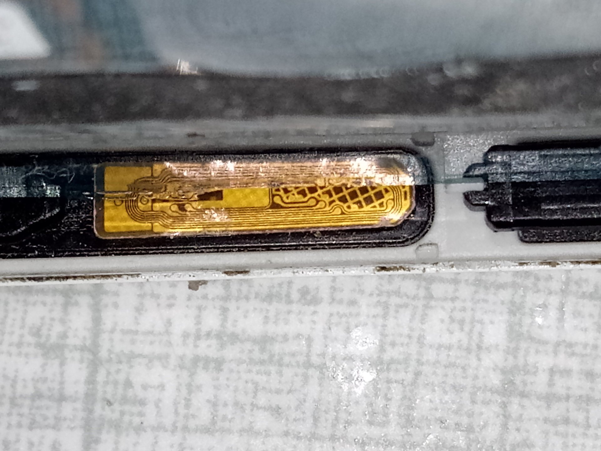

Also die Platine habe ich schon zur Seite geklappt, weil ich auch den kophörerjack getauscht habe. Eventuell ist das flexkabel beim wieder einsetzen beschädigt worden, weil in dem Bereich die Platine doch sehr nah an dem flexkabel sitzt.
Jetzt ist beim letzten Beitrag das Bild irgendwie nicht mitgekommen. Hier nochmal das flexkabel im Bereich des Power Buttons.
Vielen Dank für die Hilfe. Habe mir ein hauptflexkabel aus der bucht bestellt. Jetzt läuft das Handy wieder! Anscheinend hab ich tatsächlich was beschädigt. Dachte ich wäre vorsichtig gewesen... Das war wohl nichts..
