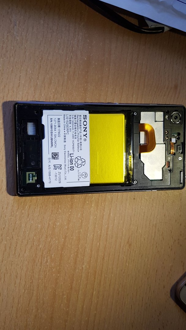

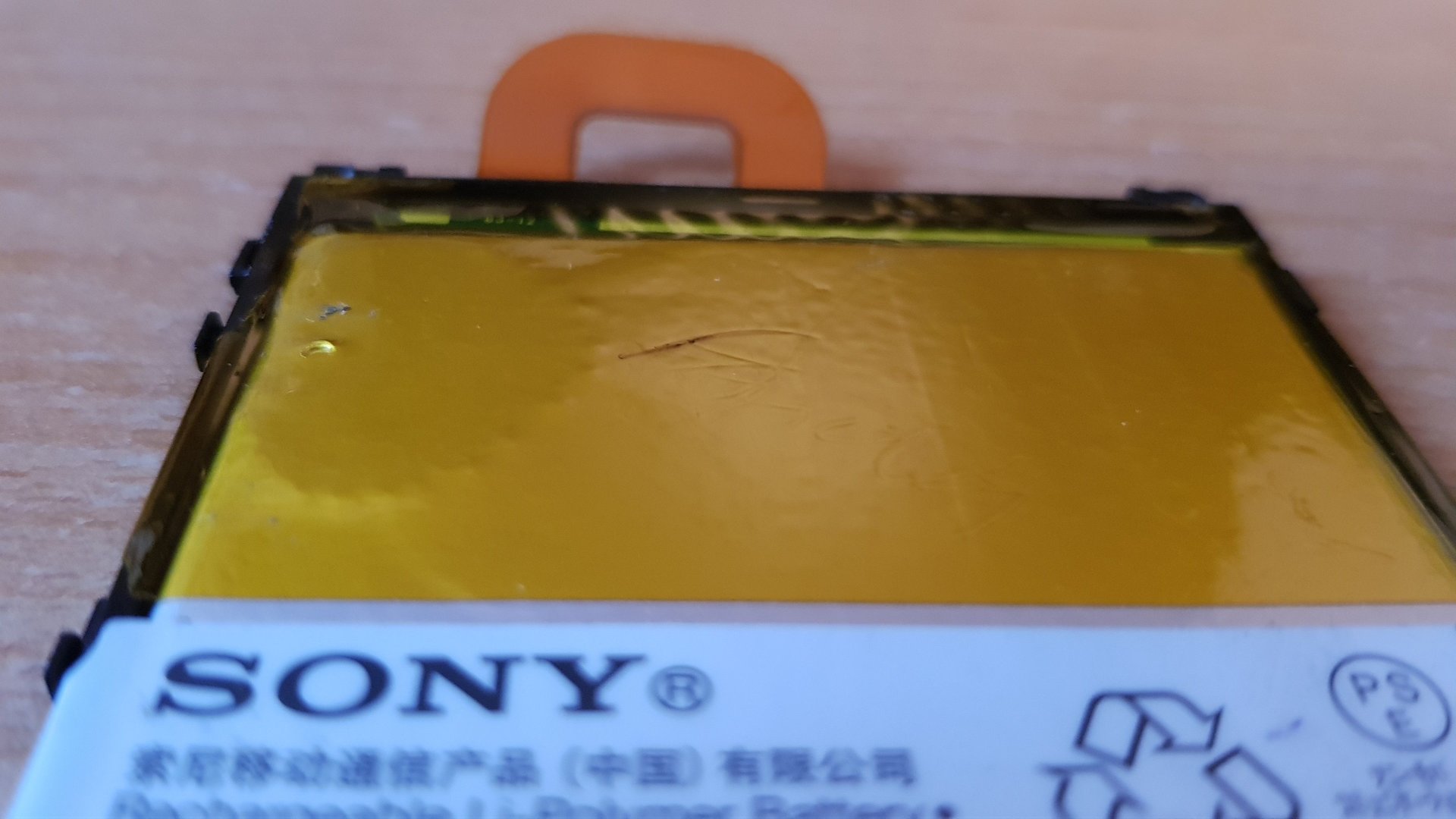

Was mir aufgefallen ist, war der der Akku lichte eindrücke hatte. Sie dazu am besten das Foto.
Naja ich habe den Akku eingebaut und auch angeschlossen. Das habe ich 2 mal geprüft. Ich habe auch das Kabel vom Mittelrahmen fest gemacht. nebnbei kann mir wer sagen was das Kabel zu bedeuten hat?
In diesem geringen Rahmen sollte das Okay sein, solange die silberene Hülle nicht beschädigt ist.

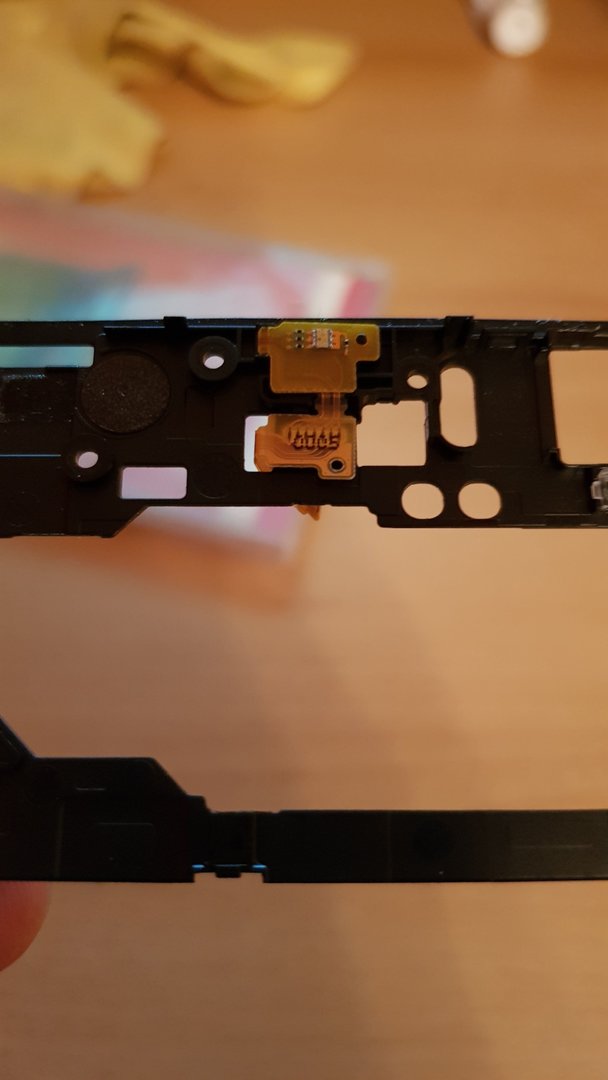

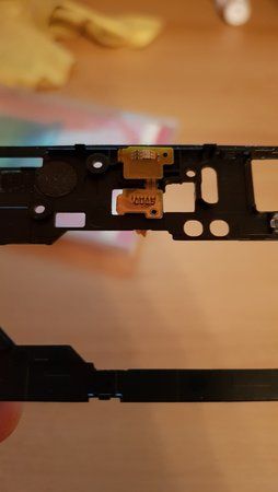

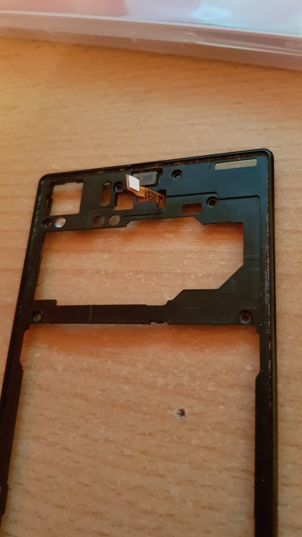

Nochmal zu dem Kabel am Mittelrahmen. Ich meine weder das rechte noch das linke. Ich meine das oben in der mitte.
Ohne dieses kabel läst sich das Handy jedenfalls nicht laden oder einschalten.
Auf dem Bild kannst du das Kabel sehen. Mich würde wirklich interessieren was das ist.

Meines Wissens befindet sich dort das 2. Mikrofon. Ob da noch was anderes dabei ist, kann ich dir nicht sagen weil ich kein Elektriker bin^^
Mich hatte halt nur gewundert das das Handy nichts tut ohne das das Kabel auf der Platiene Steckt.
Wie gesagt ich warte jetzt mal auf den neuen Akku, vileicht habe ich wirklich einen erwischt, der das zeitlich gesegnet hat bevor er benutzt wurde.
[doublepost=1510768201,1510767743][/doublepost]Ich habe gerade ein Video gefunden über den aufbau den Z1.
Hast recht das ist ein Mikrofon.

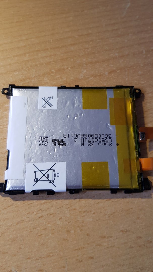

Heute kam der andere Akku.
Darf das so sein???

Lass dir lieber dein geld erstatten und such dir nen anderen Anbieter. Bei dem sind scheinbar alle akkus beschädigt :confused2:
Ich habe schon eine Rückerstattung angefordert mal schauen wie er reagiert. Die Bewertungen von dem Verkäufer sind überwiegend positiv aber die negativen Bewertungen besagen alle genau das Problem welches ich habe, dass die Akkus gebraucht aussehen und überhaupt nicht funktionieren.

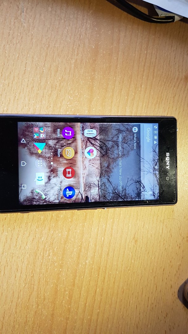

So, um das ganze der vollständigkeits halber abzuschließen. Ich habe gestern Vormittag einen anderen Akku bei einem anderen Hersteller bestellt. Dieser kam auch nicht über ebay sondern ging über die Firma real. Der Akku kam heute zu meinem Erstaunen schon an obwohl er erst Montag oder Dienstag geliefert werden sollte. Der neue Akku hat schon einen ganz anderen Eindruck gemacht denn dieser sah wirklich neu aus. Als ich ihn eingebaut habe hatte er 23 %, das Gerät funktioniert einwandfrei und lässt sich auch jetzt problemlos aufladen.
