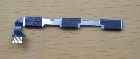

Jetzt hänge ich allerdings an folg. Problem: beim Ersatzdisplay fehlt das im beigefügten Bild markierte Kontaktband (oder wie man das nennt).
Wie entferne ich das am alten Display und befestige es am neuen Display?
(warum fehlt das eigentlich beim Ersatzdisplay? Hätte doch wahrscheinlich nur ein paar Cent mehr gekostet)

das ist der ON/OFF Schalter, bzw. Volume. der fehlt am neuen Frame, weil du ihn ja vom alten Gehäuse nehmen kannst.
Dazu mit einem Skalpell fein zwischen "Platine" und Gehäuse vorsichtig dazwischen gehen und ablösen, ist nur mit Doppelklebeband befestigt.

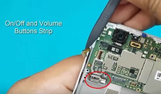

- auf dem Motherboard sitzt ganz links/unten so ein Metallteil mit einem beweglichen Anteil. Das war im alten Display schwierig raus zu bekommen, da es sehr fest saß. Im neuen Display sitzt das jetzt ziemlich locker. Ist das okay so?
- das Teil für On/Off/Volume habe ich draußen. Muss ich diese 3 "Klebeflächen" entfernen oder kann ich das Ding einfach so wieder einkleben. Geht das evtl. auch mit irgendeinem Kleber anstatt doppelseitigem Klebeband?
NEIN! Bloß nicht.
Einfach mit Doppelkleber oder irgend ein Kleber einkleben....
VG
sorry, hab' mich unklar ausgedrückt. Ich meine das hier markierte Teil:

Ah...der Vibrations- Motor.
Relativ....er wird aber von dem Board niedergedrückt und bleibt an seiner stelle.
Das ist soweit Okay :)

aaaah... jetzt verstehe ich auch, warum es bei den Vibrationen so komisch gekrächzt hat, als ich das Handy, noch offen (ohne die Abdeckung), schon mal getestet habe. Dann werde ich das ganze mal zusammenschrauben.
