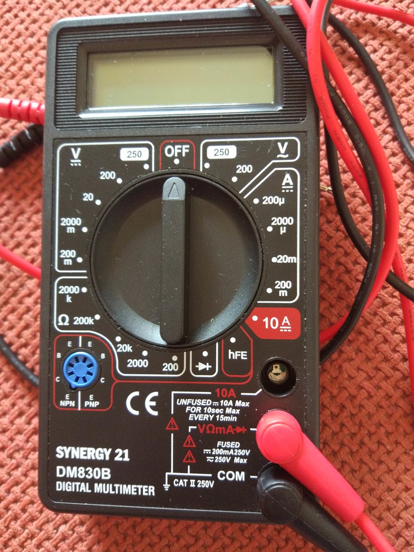

ich finde auf meinem Multimeter nicht das Symbol für Durchgangsmessung
Dioden Zeichen oder nen Piepser
Widerstand (Ohm ) geht auch.
hier fehlt das Symbol
Links unten neben hFE
Das ist das Diodenzeichen, Links neben ist Ohm (Widerstand)
Wenn widerstand unendlich, dann futsch, wenn Anzeige, dann gut.
VG
es zeigt 007 an wenn ich auf Diode verbinde...und wenn ich daneben auf Ohm 200 stelle zeigt es 7.0 an
Dann ist Durchgang, somit in Ordnung.
@olih , 200Ohm für Lautsprecher, ist doch ok denk ich, oder?
