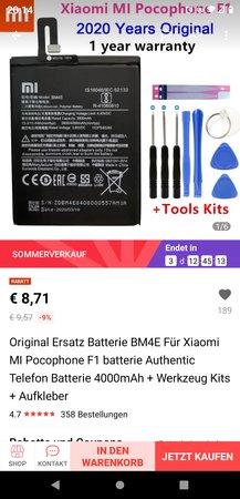

Bezogen habe ich den Akku, wie vieles für die Smartphone Reparaturen bisher, bei Aliexpress.
Reaktionen: kasikci und HerrDoctorPhone
@UsAs welcher Händler ist das denn bei Ali?
Das ist aus dem Screenshot nicht ersichtlich. 🤓
