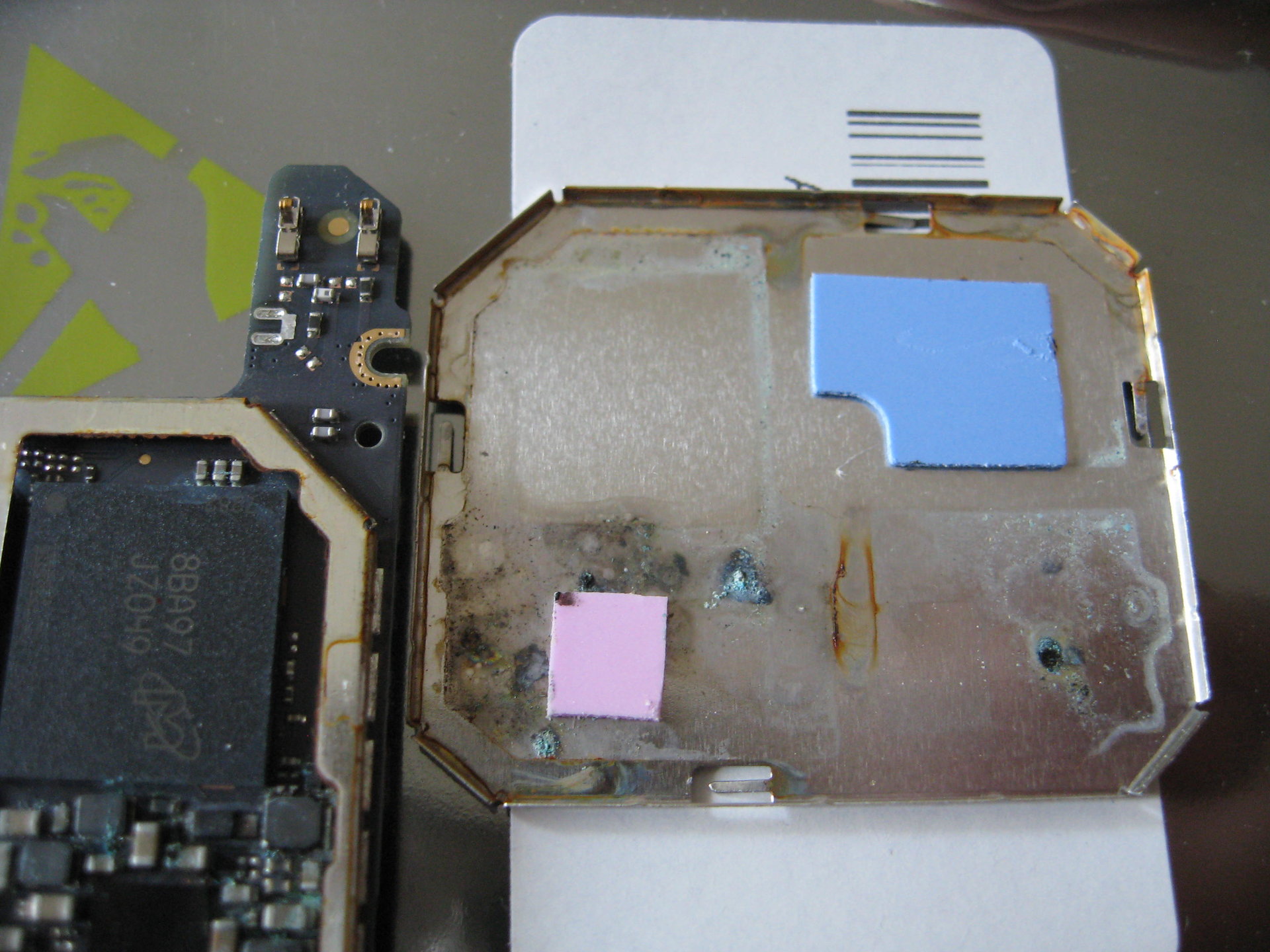

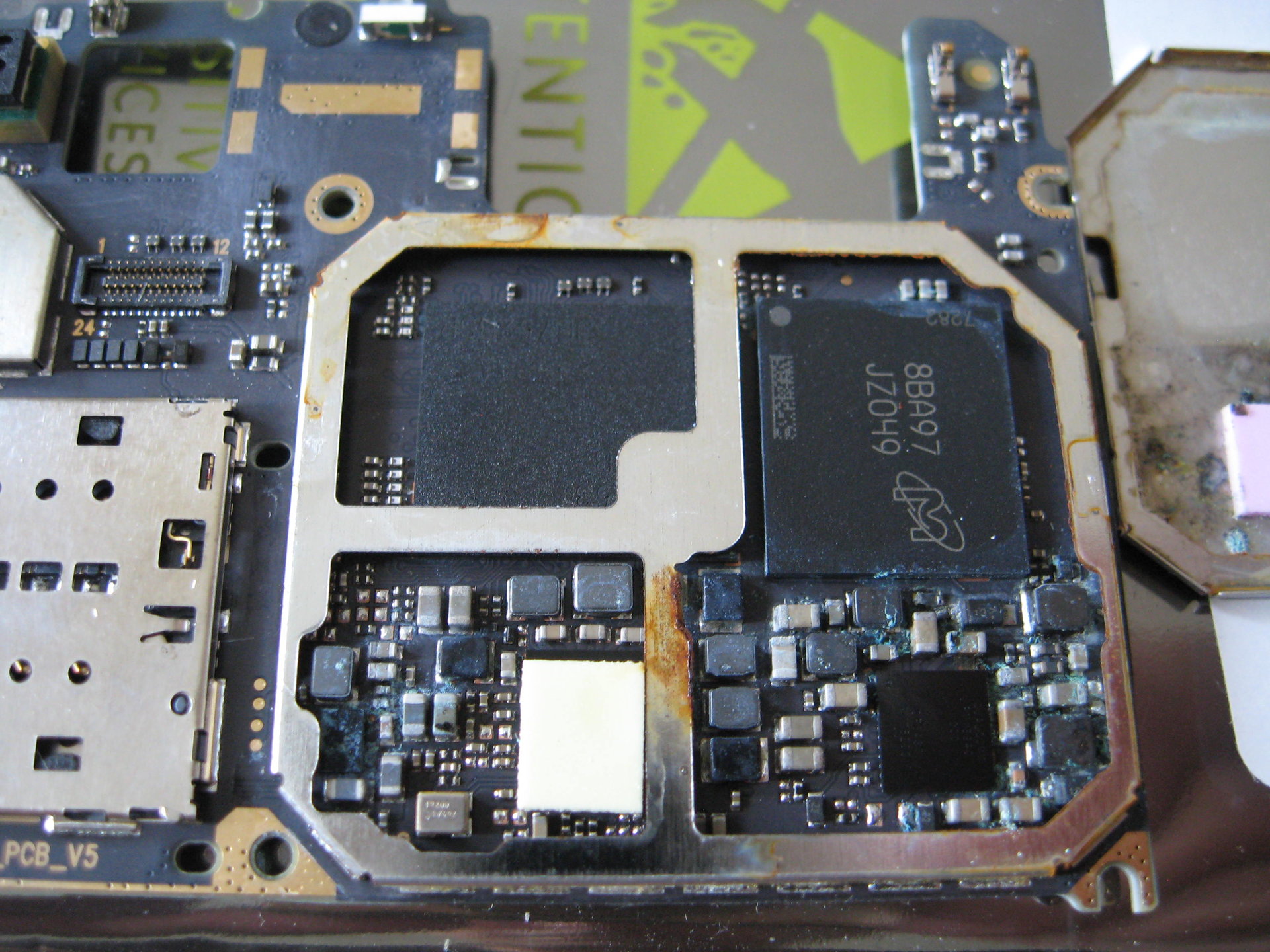

Habe gerade ein Xiaomi Mi A1 hier liegen, mit Wasserschaden, das war schon zu lange eingetaucht und nicht gut getrocknet gewesen.
Anbei zwei Bilder von Korrosion im Inneren, und verschmorten Display Anschluss ...
VG
