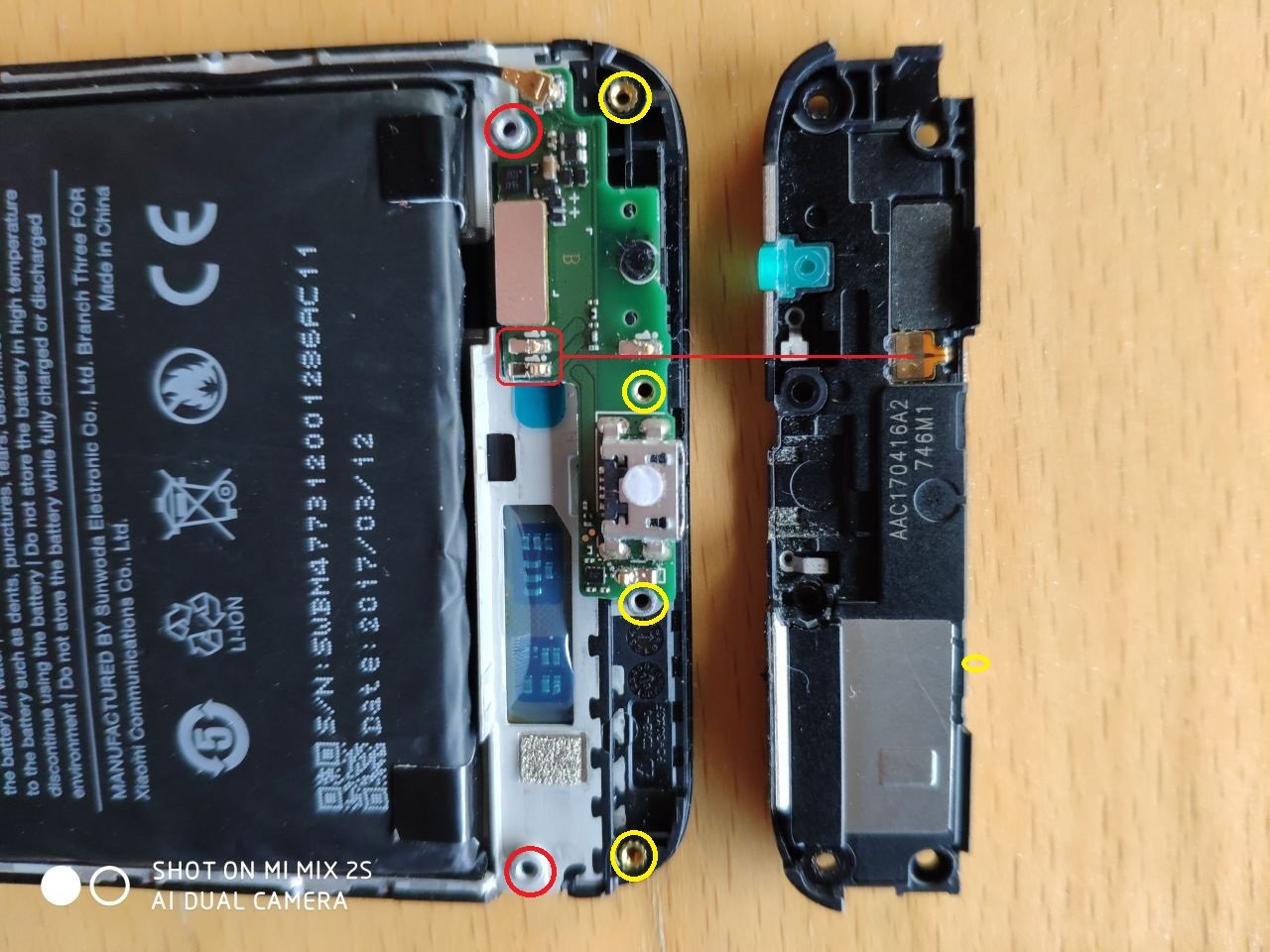

Bei meinem Redmi 4x verschwindet immer wieder der Ton. Meist kommt dieser wieder zurück, wenn ich z.B. im Wecker einen (anderen) Ton anklicke und dann mehrmals schnell die Lautstärke hoch/runter wische. Manchmal kommt er auch einfach so wieder (mit 2 oder 3 Sekunden Verzögerung) ohne dass ich irgend etwas mache. Wenn der Ton dann wieder da ist, kann ich das Handy extrem schüttlen (um ein Wackelkontakt auszuschließen)... kein Problem, der Ton bleibt. Lege ich das Handy dann ab und benutze es nach 30 Minuten wieder, ist der Ton wieder weg. Kann das evtl. auch ein Softwareproblem sein? Eigentlich vermute ich eher, dass es mit dem kürzlichen Displaywechsel zusammen hängt. Wenn es aber kein Wackelkontakt ist...???

zurücksetzen hat nichts gebracht.
Es war doch der Kontakt zwischen Platine und Lautsprecher. Nachdem ich die beiden kleinen Kontakte mit einer Nadel etwas aufgebogen habe, blieb der Ton dauerhaft da (getestet am offenen Handy). Nachdem dem zusammenschrauben war er aber wieder weg... zum Verzweifeln!
Beim erneuten auseinander bauen, habe ich dann zufällig festgestellt, dass der Ton einsetzte, als ich die unteren 4 Schrauben (insbes. die beiden inneren) lockerte. Diese habe ich jetzt ganz locker gelassen und nur die beiden oberen Schrauben fest angezogen. Seitdem keine Probleme mehr :). Offensichtlich geht es hier um eine minimalste Verformung zwischen Platine/Lautsprecher...
Gratuliere :)
Ja, diese Klebefolien sind schon manchmal ein Graus.
