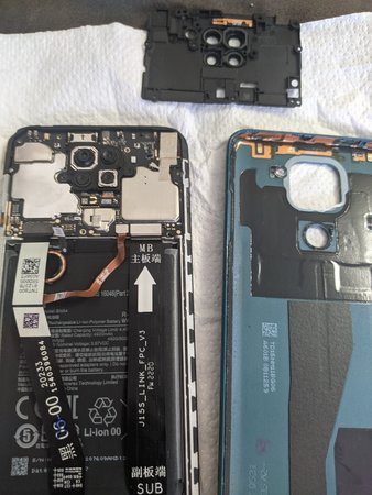

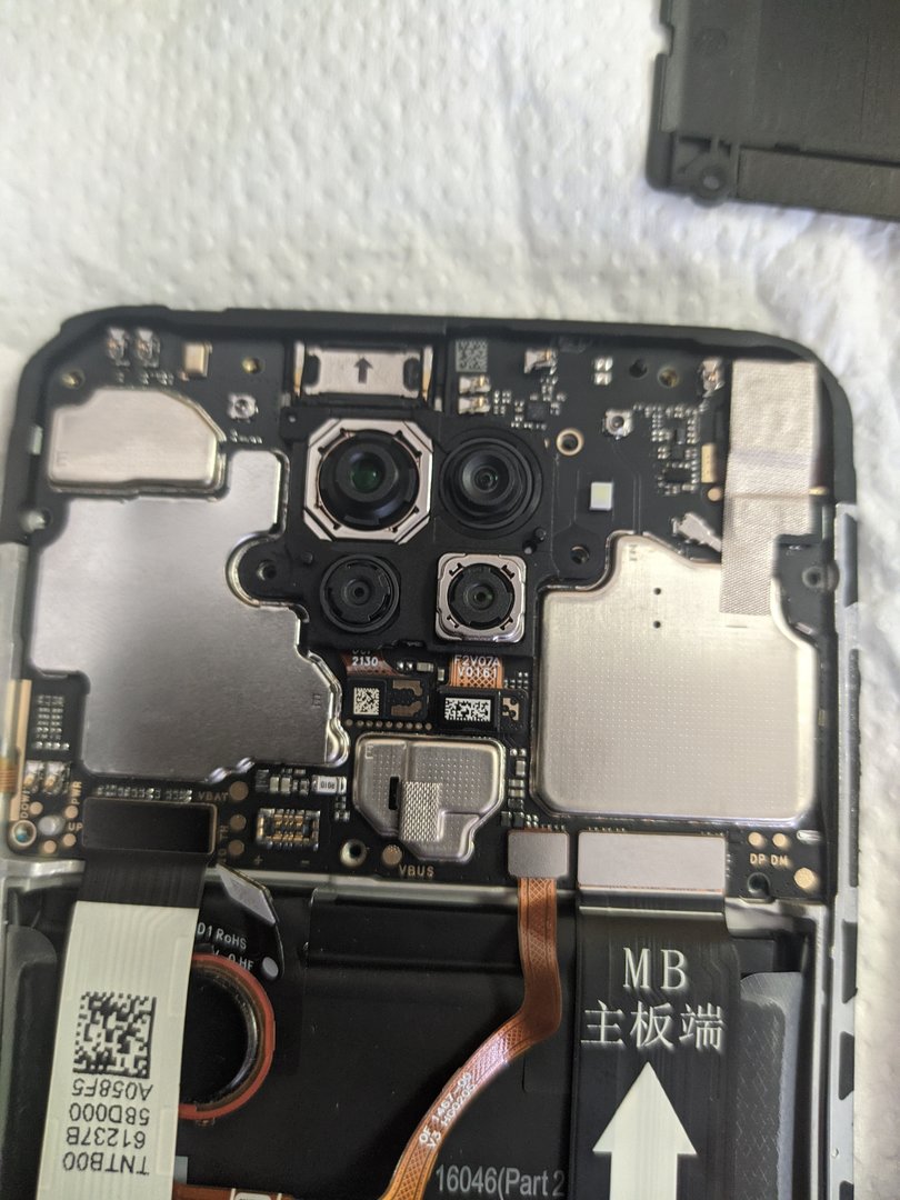

Hallo, ich habe hier das Redmi meiner Frau offen vor mir liegen da es nur bis zum * Redmi Schriftzug* bootet und dann neu anfängt.
Recovery und Fastboot gehen auch nicht.
Also dachte ich an EDL.
Nur im ganzen Netz finde ich keine Fotos die das vor mir liegende Innenleben zeigen.
Ich schätze Mal unten rechts sowie unten links an der obigen Platine sind die Testpoint da alles andere ja beschriftet ist.
@Astronaut2018
Du hast mir beim Redmi 8T klasse helfen können. Weißt du jetzt auch einen Rat?

Die Punkte die mit DP und DM beschriftet sind.
Bist du sicher? habs mal versucht, passiert nix oder hab was falsch gemacht.
