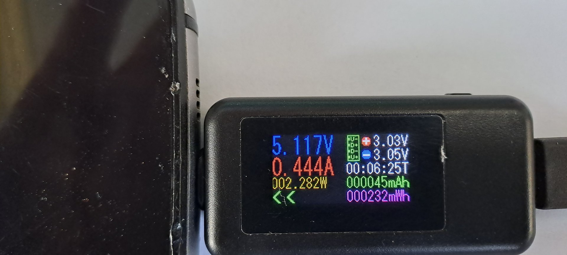

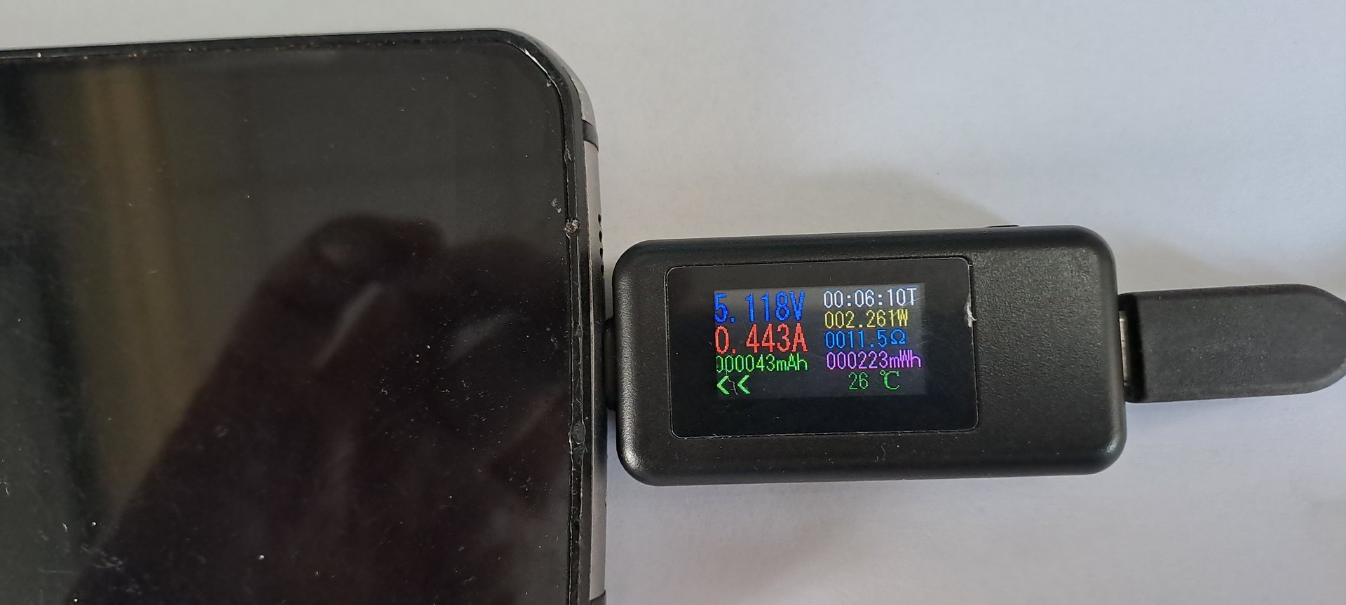

Cat S62Pro, reagiert bei Anstecken des Ladesteckers nur mit einem kurzen roten Blinken, ab und an mit einem Zeichen, dass der Akku "rot" ist und ein gekreuzter Ladestecker.
Passiert bei Originalladekabel wie auch Zubehör.
Habe jetzt einen Tester drangehängt und bin mir unsicher... Wie wertet ihr die Daten?
Ist hier der Akku defekt oder die La 20230222_153550.jpg20230222_153606.jpgdebuchse?
Freue mich über eure Meinungen und bedanke mich im Voraus!
@JonnyTheCat
herzlich willkommen im Forum.
Grundsätzlich fehlt eine Beschreibung des Displays, um die Werte dort genau zuordnen zu können .
Ich interpretiere das erst einmal so , dass das Gerät mit mit 5.1 V und 400 mA versorgt wird .
Das heisst aber noch lange nicht, dass die Ladeelektronik im Smartphone selbst den Akku bedient/lädt
Hast du das Ladekabel auch schon mal länger (>5h) dran gelassen?
Es könnte sein, dass der Akku tief entladen wurde, dann dauert es ziemlich lange, bis et wieder genügend Spannung hat und dir „Laden“ wieder angezeigt wird.
