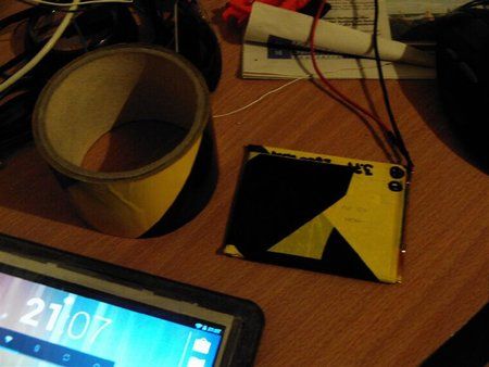

So schaut der geklebte Akku jetz aus. Siehe Anhang

Na ja, wie tief der Schnitt ist kannst nur du selbst entscheiden und wenn es sowieso ein billiger ist, würde ich ihn tauschen, wenn ich ein ungutes Gefühl habe.
Zumal hast du geschrieben, das es "gerochen" hat, andererseits würde er dann aber wahrscheinlich schon irgendwelche Zicken machen.
Im Endeffekt musst du es selbst entscheiden, da wird dir niemand helfen können.
Das ist so eine Frage an die Glaskugel.... ;)
Und eins bei Lithium-Akkus NIE! machen, zum löschen in Wasser tun. Denn ein defekter Lithium-Akku gehört eher in einen Eimer mit Sand.
Ja stimmt. Ich werd den Akku auf jeden Fall erst noch ein wenig testen und dann entscheiden. Er ist jetzt auch bald leer, dann werd ich mal probieren ihn zu laden. Schauen was passiert.
Läuft das Tablet über den Akku? Also der Akku ist nicht im Gerät sondern liegt daneben.
Ja, das Tablet läuft seit 3 Stunden mit dem Akku. Hab allerdings noch nicht versucht den Akku zu laden, das probier ich nachher mal.

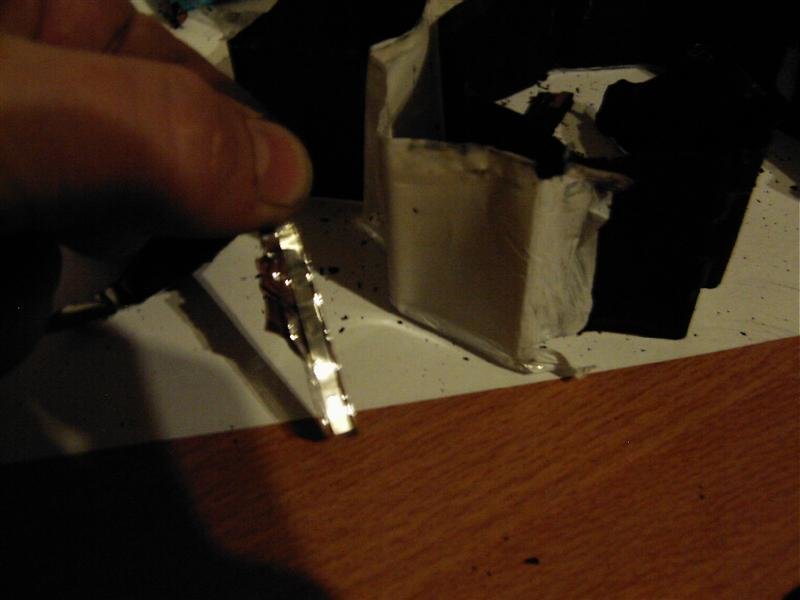

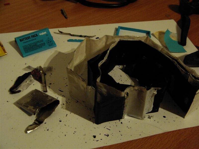

Hab auch mal nen alten Lithium Akku aufgemacht, also die äussere Schicht ist definitv nicht die Aluminuim-Anode, sondern eine reine Schutzschicht, vermutlich um den Akku luftdicht zu machen. Die Aluminium-Anode läuft seperat im Inneren. Kommt Luft ins Innere, trocknet das Elektrolyt zwischen den Layern sofort aus.
Naja, Probieren geht doch immer noch über Studieren. =)
