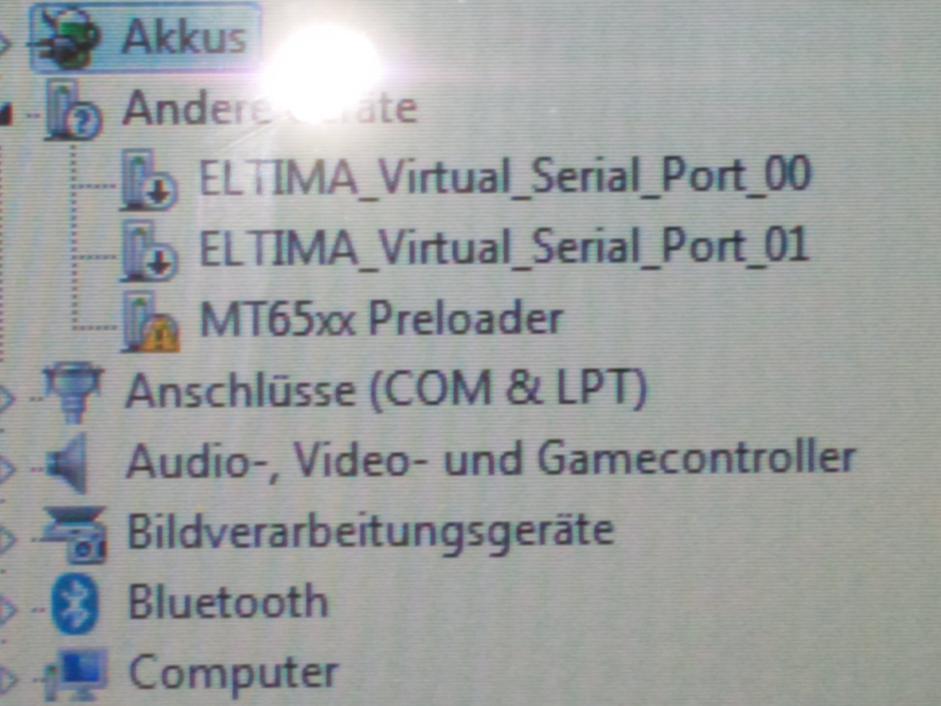

HI.Ich habe prob.
Nach dem das ich Usb an Pc ( Notebook ) anschliesse man hört ein ton und in Gerätemanager eischeint für c.a 3-4 sek. MT 65xx Preloader.
Danach wieder weg.
Super... es wird im Preloader erkannt. Jetzt könntest du die FW neu aufspielen. Ist bei den Chinaböllern etwas fricklig, aber möglich.

Genau das habe auch prob.Problen ist das PC ( Notebook ) erkent nur kurz den Gerät ( MT 65xx Preloader.)Danach ist wieder weg.Trotzt instalierten Treiber Das Tool sagt das fehlt verbindung (ComPort) nicht gefunden.

Der Treiber ist laut dem geposteten Bild nicht installiert.
Installiere besser den hier: http://n2k1.com/n2k1/drivers/SP_Driver_v2.0.rar

Leider diese Treibe ( Installiere besser den hier: http://n2k1.com/n2k1/drivers/SP_Driver_v2.0.rar ) hat sich mit 4 Fehler Instal.die ich nicht umgehen konte.Das Handy würde wie bei andere Treiber kurz erkannt.Danach wieder weg.
Erkannt - reicht so nicht.
Es ist normal, daß es nach 1,5 Sekunden umschaltet - die Frage ist, ob der Treiber geladen wurde, was Du im Gerätemanager siehst.
Welche Fehlermeldung kam denn? Hast Du beachtet, daß Du unsignierte Treiber zulassen mußt?
