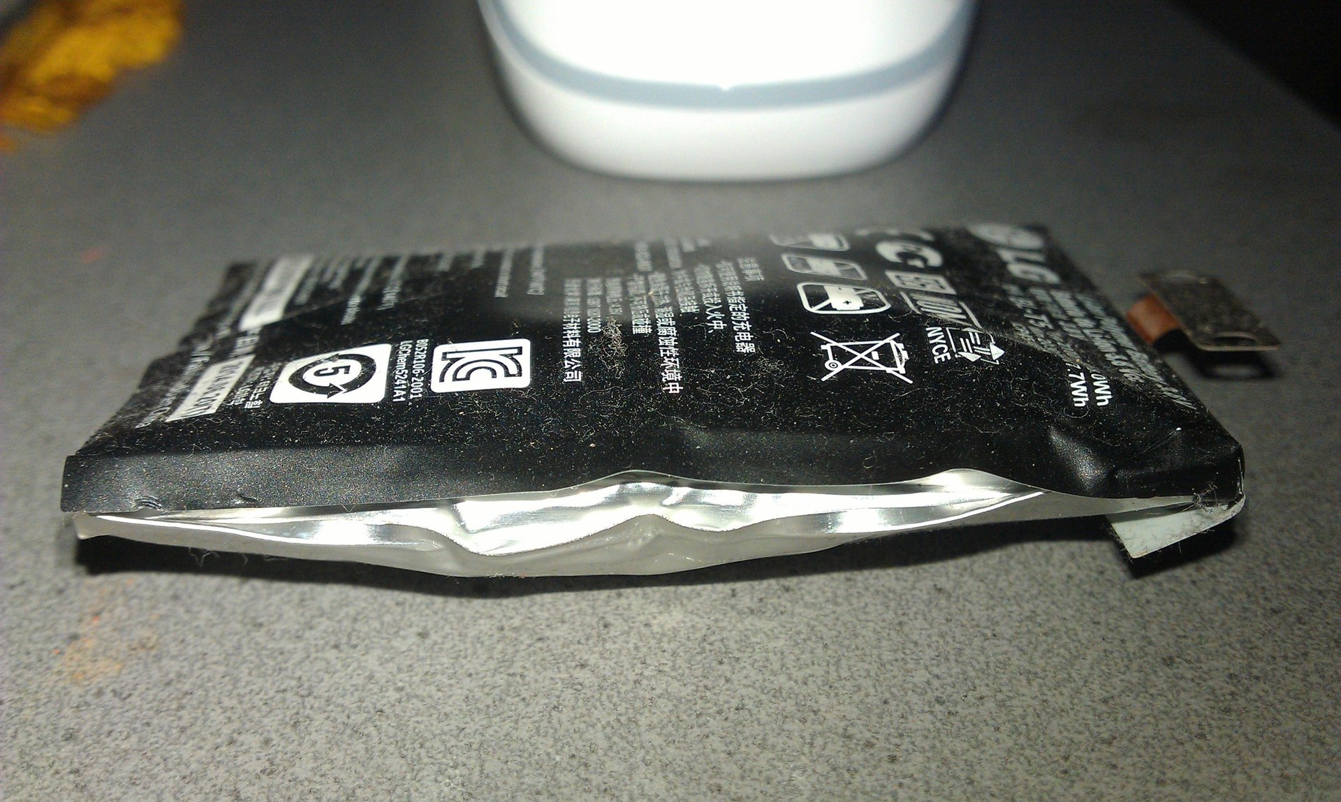

-Akku beschädigt wurde (tritt Luftsauertoff in den Akku ein, so kommt es sofort zu einer heftigen Reaktion)
-Akku deutlich aufgebläht ist
-Akku in seiner Leistung stark nachlässt
-Akku sehr warm geworden ist

Etwas komisch finde ich das Verhalten des Akkus schon.
Der Akku lag ein paar Monate auf einem Tisch rum. Kann sich der Zustand dadurch verschlechtert haben? Er befand sich in einer Akku-Hülle bei mäßiger Sonneneinstrahlung und wurde vorher voll aufgeladen.
Ich habe den neuen gekauft, weil ich dachte, der alte wäre defekt. War er aber nicht, nur etwas verschlissen. Das neue System (Samsung-Lollipop) zog einfach mehr. Der neue Akku war auch nur geringfügig besser. Spontane Ausfälle hatte der alte noch nie.
Was mich noch sehr interessiert: Du schreibst von instabil. Was heißt das genau für den Akku und mein SGS 4? Er war gestern nur etwas wärmer als Handwarm.
TSC Yoda
TSC Yoda
Ehrenmitglied
Nun, es muß nicht passieren, aber die Wahrscheinlichkeit ist groß daß sich der Akku über kurz oder lang beginnt aufzublähen:
djfelix
Stammgast
Ich glaube, ich nutze den besser nur als Notfall-Akku :D
Edit: Jetzt seh ich das Bild erst :eek:
Mein YP-Q2 mit fest verbautem Akku wird auch beim Laden wärmer als vorher und hält nicht mehr so lang. Ich halte mal Ausschau nach einem neuen Akku...
