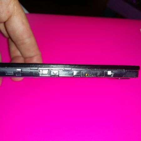

Hallole,
ich vermute das das Power/Volume Flexkabel verrutscht ist. Du kannst doch das Backcover öffnen?
Sieht man da genau hin zum Power?.
VG
Reaktionen: KamikazeKordula
Moment ich hänge ein Foto an
Reaktionen: HerrDoctorPhone
Genau, so hab ich es mir vorgestellt.
Sind sie empfindlicher als vorher? Oder verrutscht?
Sind ja Folien tasten mit Plättchen.
Ich habe da echt gar keine Ahnung und auch nie drauf geachtet .
Nun, wenn das "Plättchen" nicht mittig oder etwas Platt ist, dann sollte man das ganze kabel ersetzen :)
