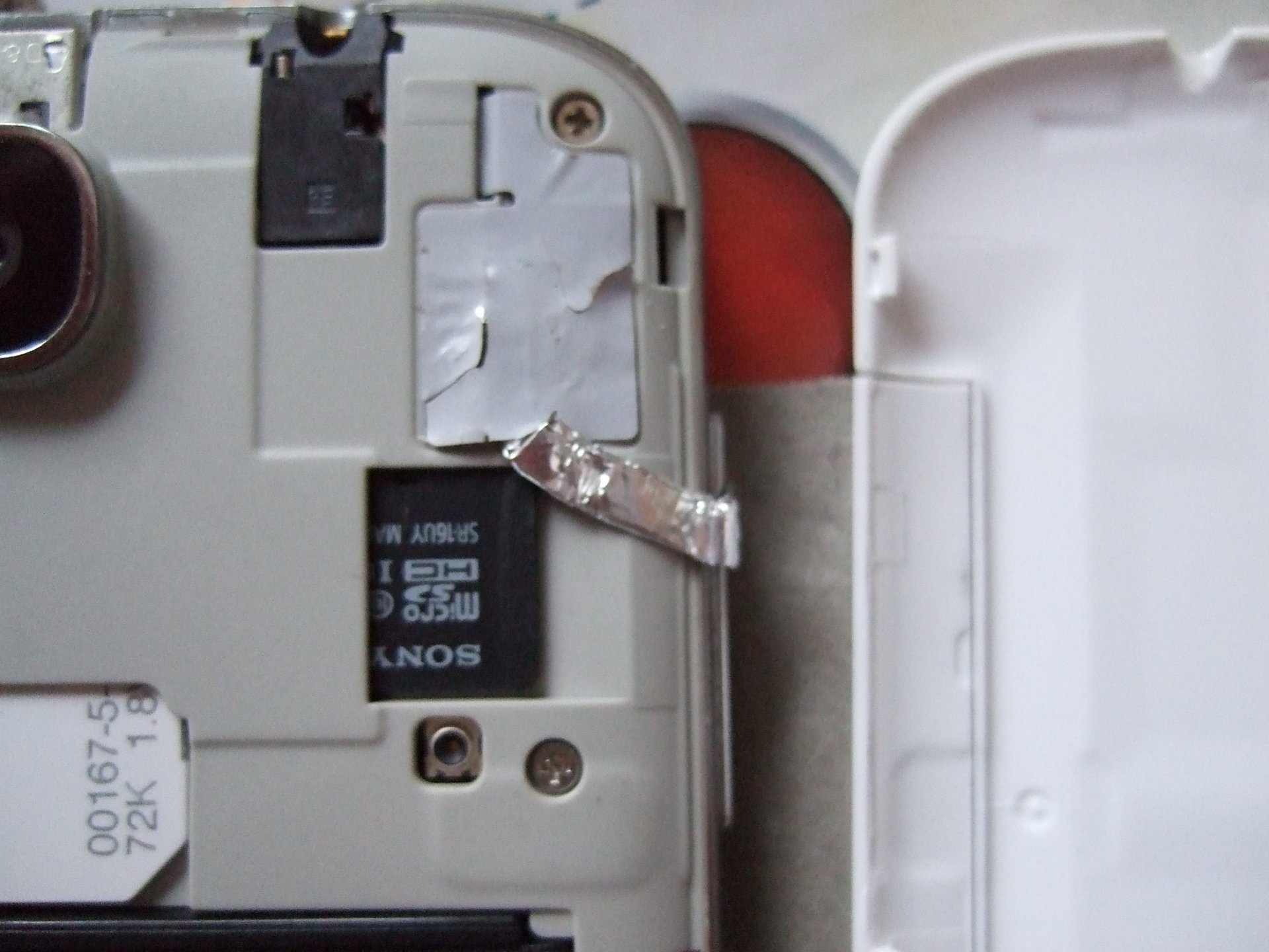

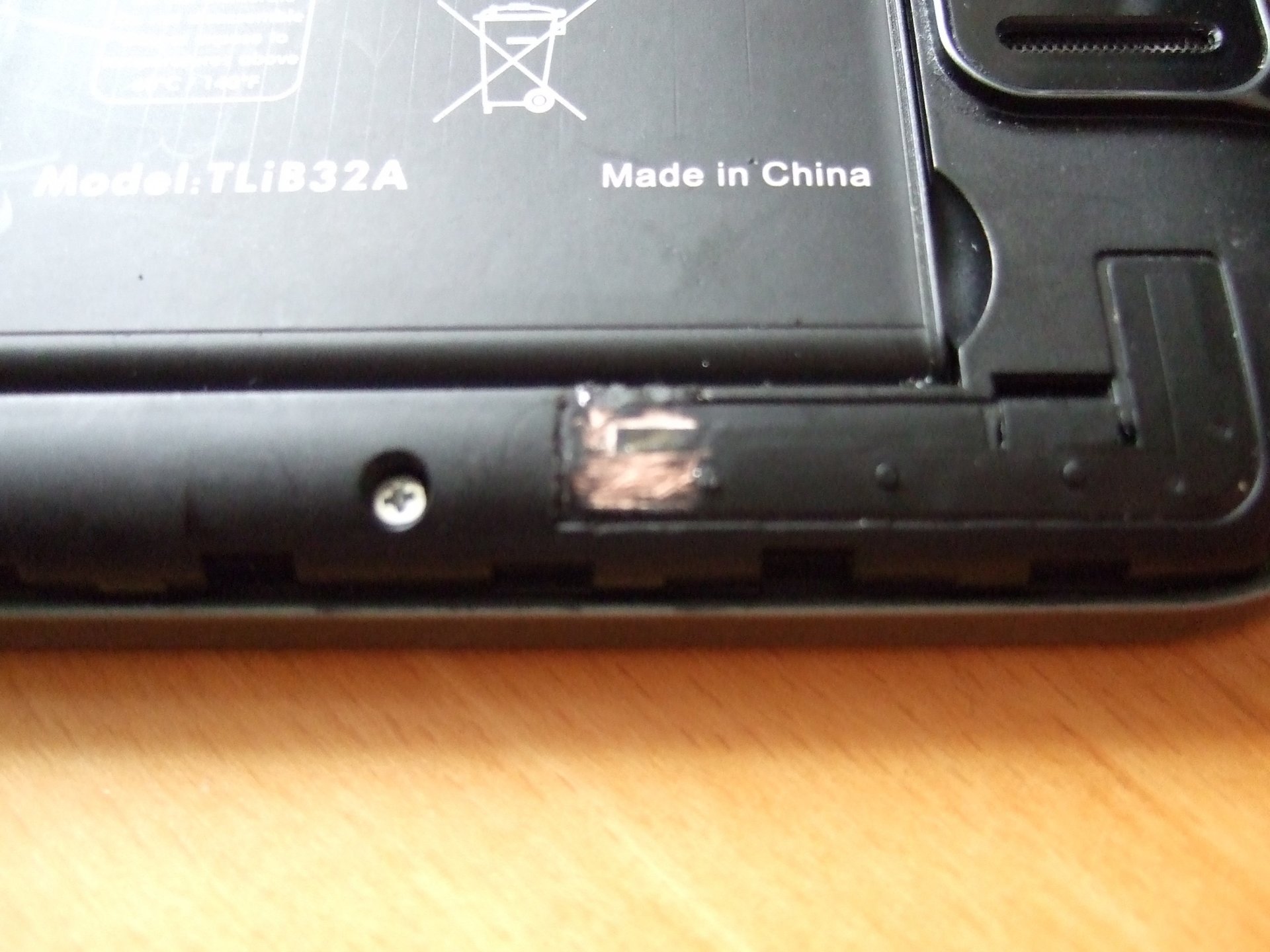

So das hab ich hier hinterm hausgemacht sieht nicht so besonders aus,
Software seitig war scheinbar alles in Ordnung, also kann es sich ja nur noch um die Hardware handeln, hatte ja schon gehört das Stecker nicht richtig darauf waren und andere Geschichten,

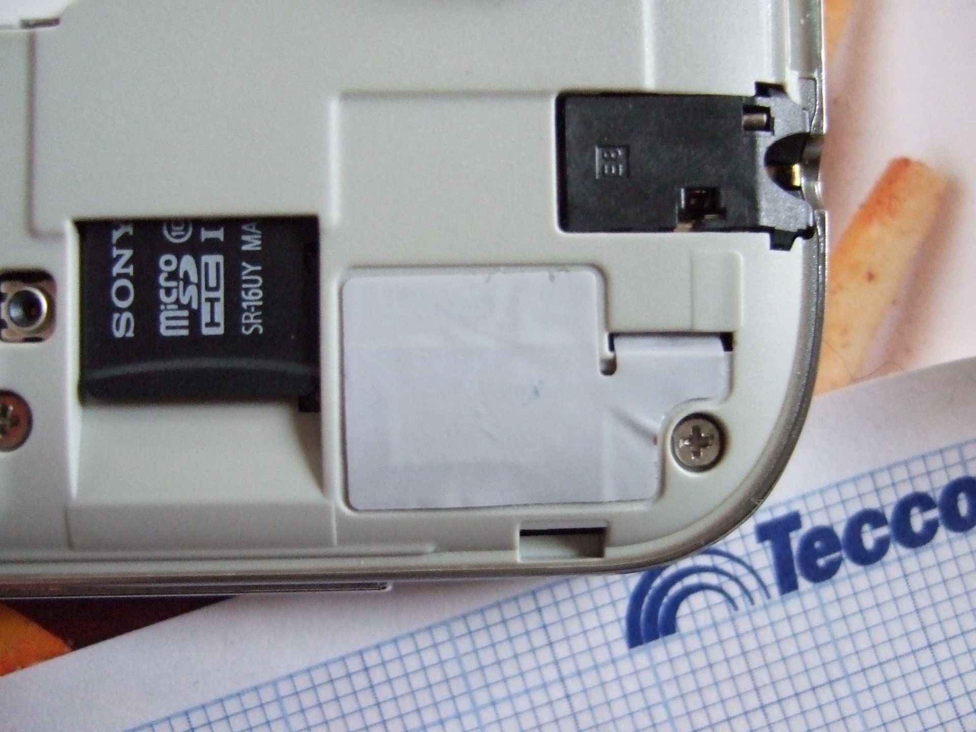

also Batterie Deckel runter, nichts gesehen, raus damit aus dem Haus gleiche stelle wie vorher, auf den fix gewartet und dann mit dem Finger hinten alles abgetastet und siehe da an einer stelle wurde der Empfang deutlich besser, also die Antenne gefunden, siehe Bild,

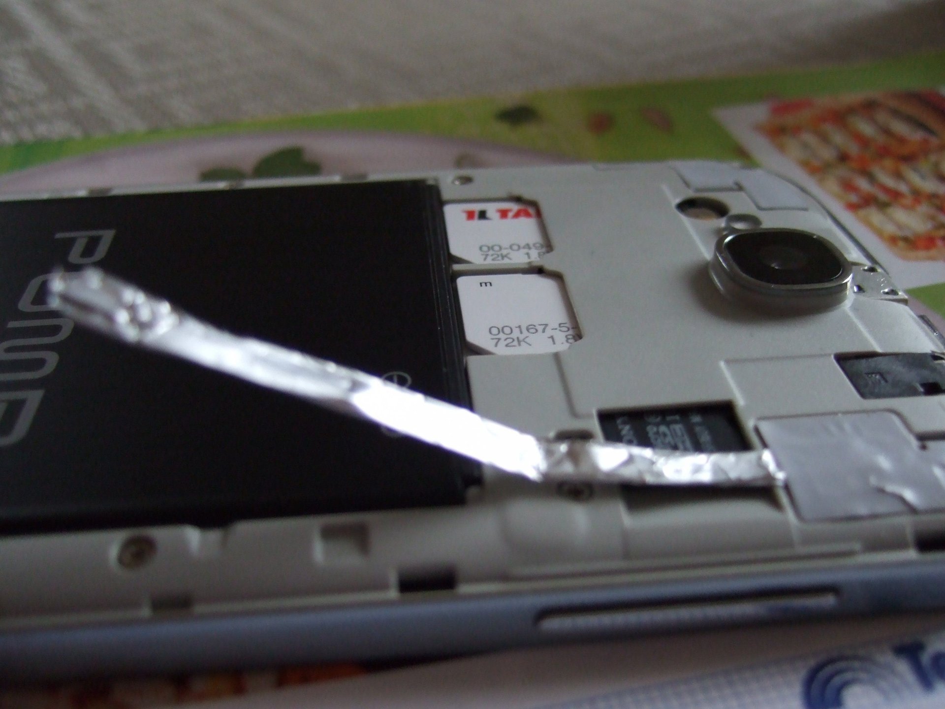

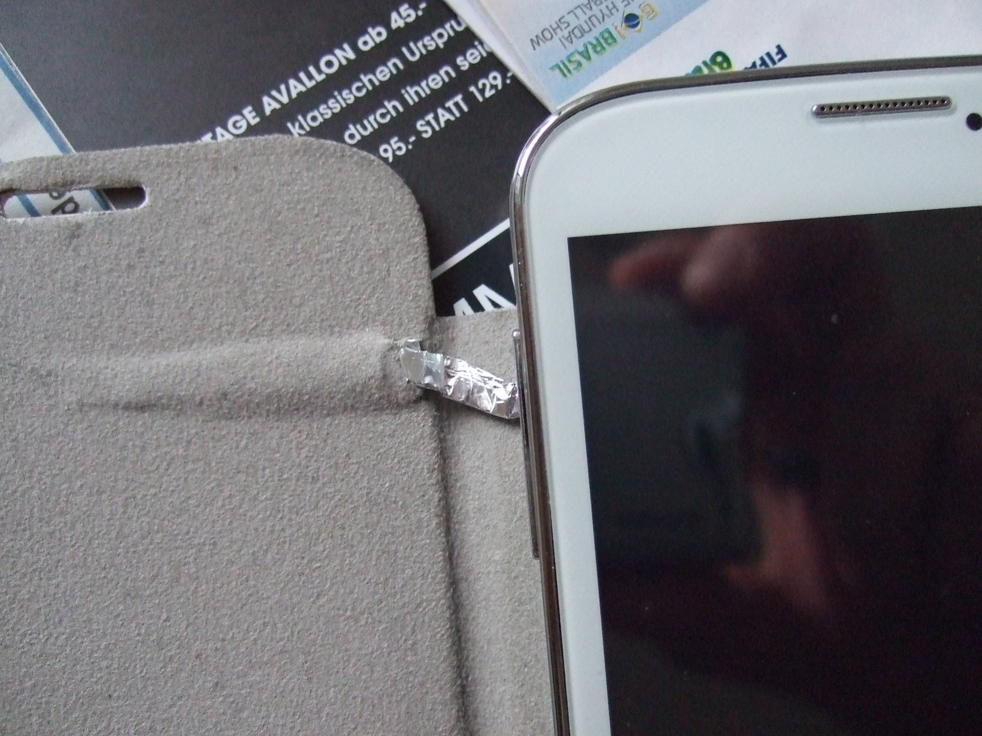

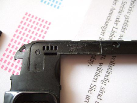

hatte mal irgendwo gelesen Alufolie reinklemen oder so, also cutermesser genommen und Antenne vorsichtig ablösen, erste Überraschung darunter war kein Metall oder so, also komplett in Folie, wahrscheinlich Metallfolie bedampft und nun ???? Stück Alufolie zusammen gefaltet, darunter gelegt
und Antenne wieder darauf, sah dann so aus,

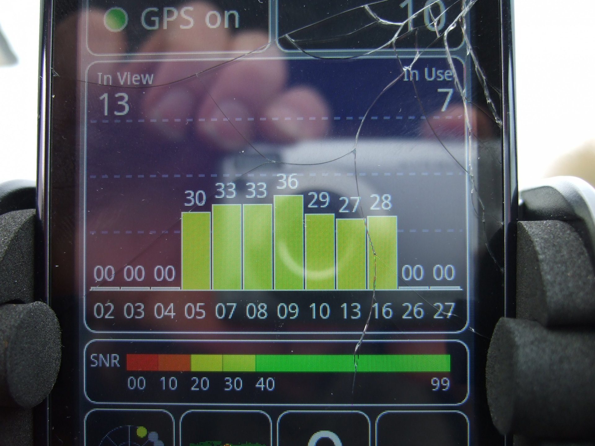

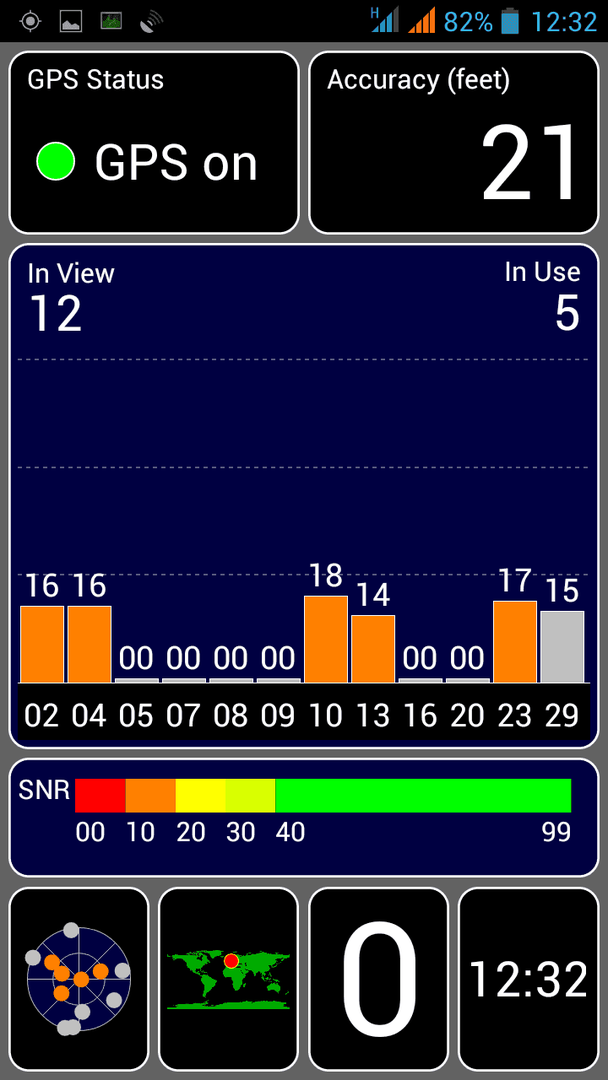

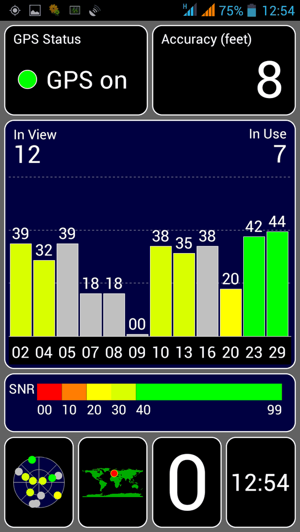

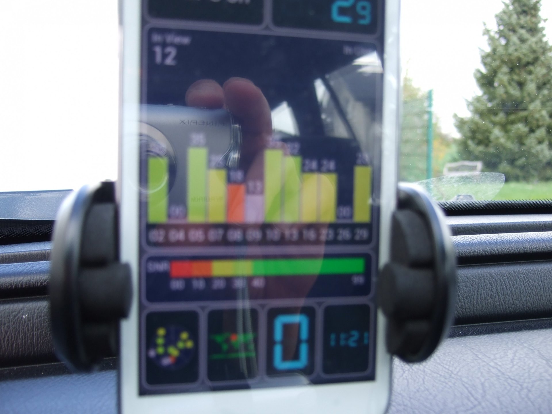

so jetzt aber raus damit an die gleiche Stelle und siehe da deutliche Verbesserung,
geil dachte ich, einfach Rückabdeckung darauf, erste Ernüchterung fast wie vorher, konnte die Antenne legen wie ich wollte so bald ich die Rückabdeckung darauf machte brach alles wieder zusammen, habs dann noch mit Kupferlitze und Lötzinn probiert doch Alu erwies sich als bestes Material, und nun???
hab dann den Alustreifen nach außen geführt klappe zu und siehe da funzt,
kann aber ja nun so nicht draußen rumrennen, also in der klappe zwischen Stoff Untermaterial denn Stoff vorsichtig abgehoben und Alu streifen rein damit, Test gemacht super,
GPS-fix erfolgt jetzt sogar mitten im Haus, vorher hat das gerät 1meter vom Fenster nicht zu einem Satelliten eine Verbindung auf nehmen können geschweige denn einen fix,
jetzt kommt der fix auch wesentlich schneller und die Genauigkeit ist sensationell bei google maps und anderen, fährt man nicht mehr neben der Straße,

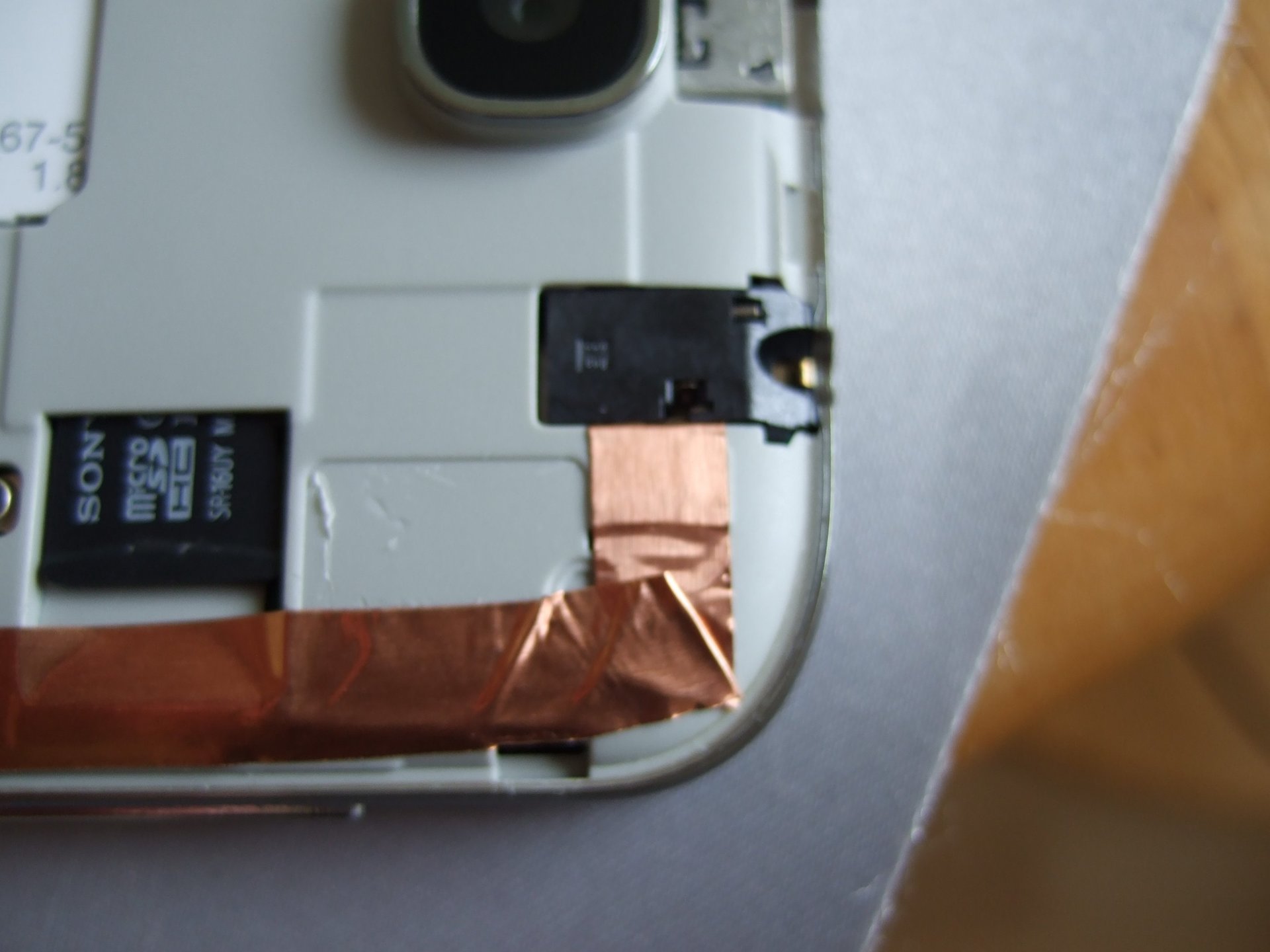

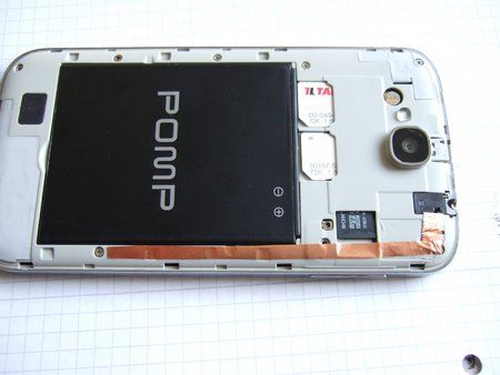

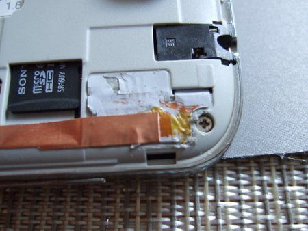

so da mir hier niemand helfen konnte habe ich ein wenig rumgebastelt und für mich die passende Lösung gefunden, die ich hier niemanden vorenthalten will.
habe bei conrad mir selbstklebende Kupferfolie besorgt

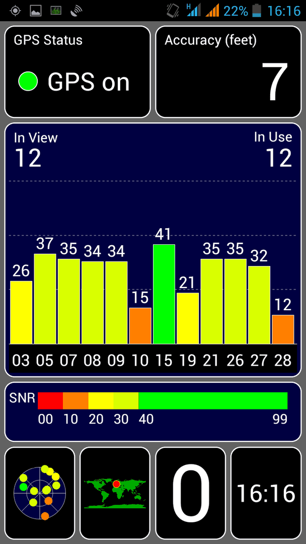

die GPS Antenne habe ich mit einem Lötkolben bearbeitet, das heißt ich habe die Folie versucht runter zu schaben was mir mehr oder weniger gelang, im Hinterkopf hatte ich die Idee die Folie mit der Antenne zu verlöten was aber nicht gelang also beließ ich es dabei die Folie nur zurecht zu schneiden und aufzukleben

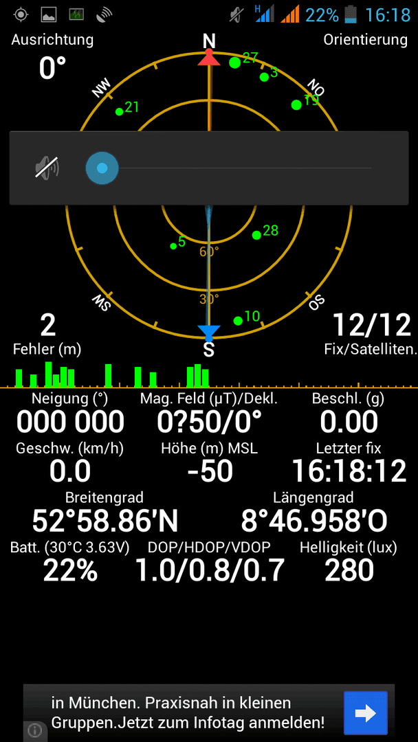

und was soll ich sagen es funktioniert, gpsfix in wenigen Sekunden, geil,
ob es auch funzt ohne die Folie von der Antenne abzutragen kann ich nicht sagen, weil sie ist bei mir ja schon runter, aber vielleicht probiert es mal jemand aus, und postet mal seine Erfahrung hier vorallem ob es auch mit anderen Smartphones funzt wo Probleme bestehen

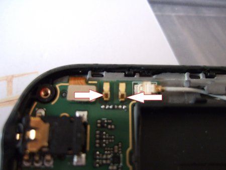

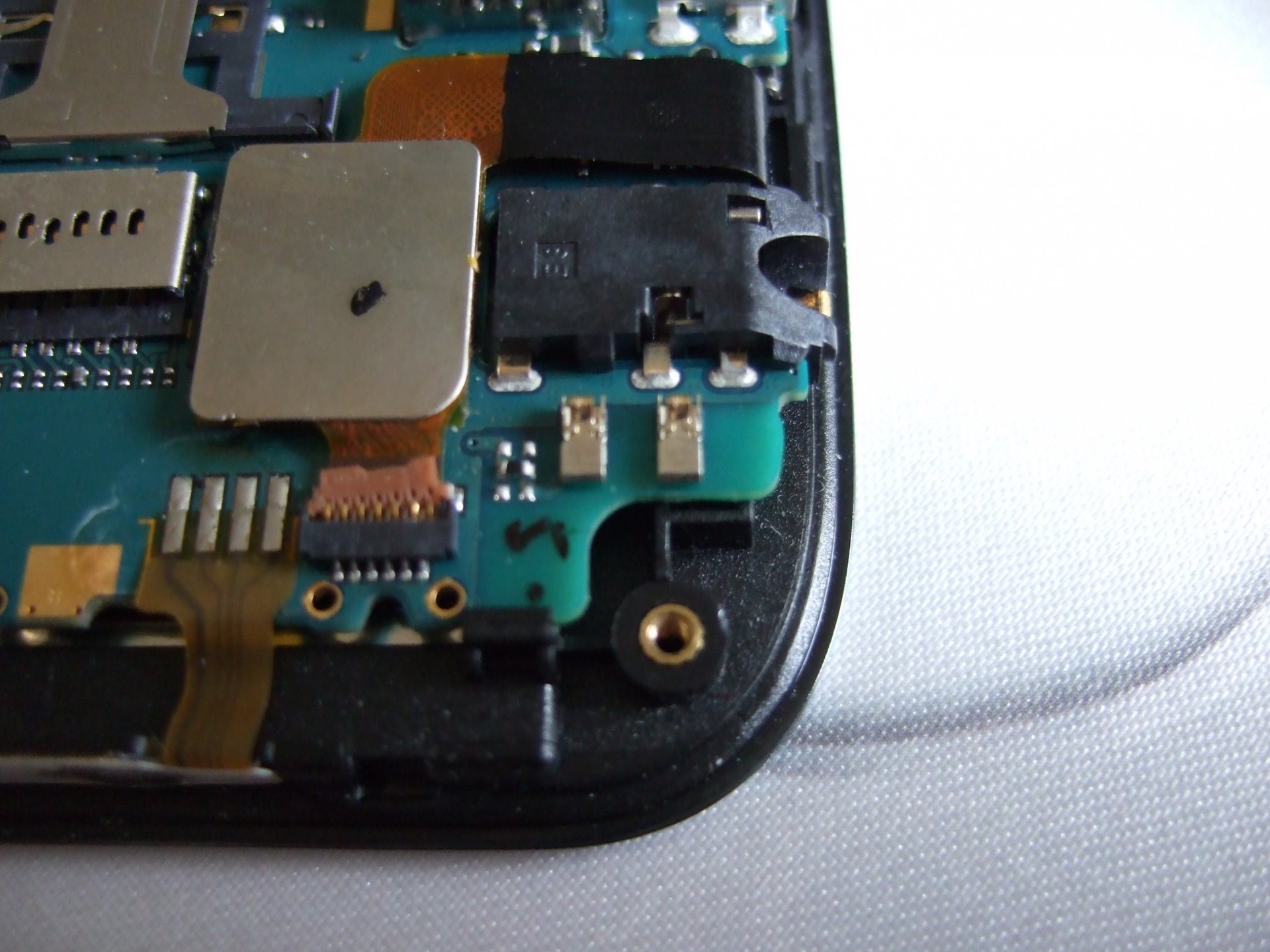

Hi Poelbrenner,
hast du evtl mal dein Phone komplett offen gehabt, um zu sehen wo die Kontakte für die GPS Antenne verbaut sind? Ein paar andere und ich haben nämlich auch das Problem das wir bescheidenene Empfang haben mit unserem Pomp C6. was wohl annähernd Baugleich zu deinem zu sein scheint. Ich habe zwar schon einen Fix gefunden bzw. selbst gebastelt, aber mit mäßigem Ergebniss. Denn mit so vielen Satelliten wie bei dir verbindet sich mein Phone beim besten Willen nicht. Das heist wohl das ich noch nicht den richtigen Punkt erwischt habe. Kannst du dein Phone evtl. mal aufschrauben und ein paar Bildchen von innen machen, von den Punkten wo die Antenne bzw. die Kontakte angebracht sind. Damit ich vll. sehe wo ich ansetzten kann.
Danke dir schonmal im voraus.
Gruß KnutM
hi KnutM,
danke für dein intresse am thema,
also mein pomp w88 hab ich nicht aufgemacht,
ich hatte daran gedacht wenn meine modification nichts bringen,

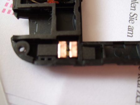

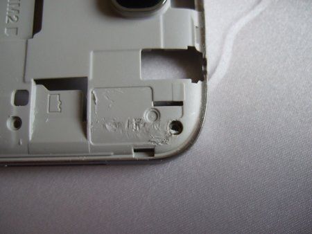

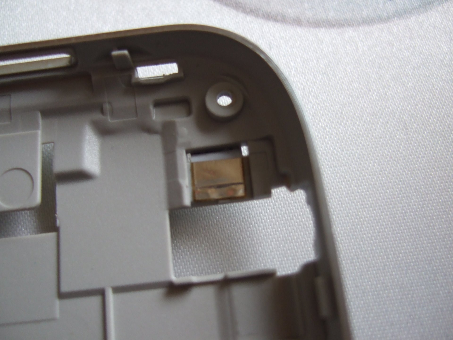

habe aber hier ein altes alcatel 991 rumliegen das hatte ich mal geöffnet
der gps empfang war hier aber schon so gut, so das ich leider keine verbesserung erzielen konnte

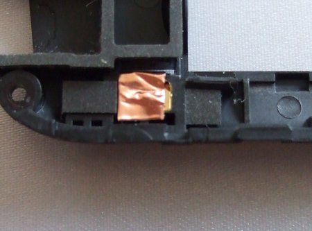

hier mal die bilderdavon,
ich nehme an das dies beim pomp genau so aussehen wird wie auch bei anderen smartphones,
so das war der ausgangs zustand,
habe dann die oginal antenne komplett entfernt und dann die kupferfolie eingefügt
gruß poelbrenner

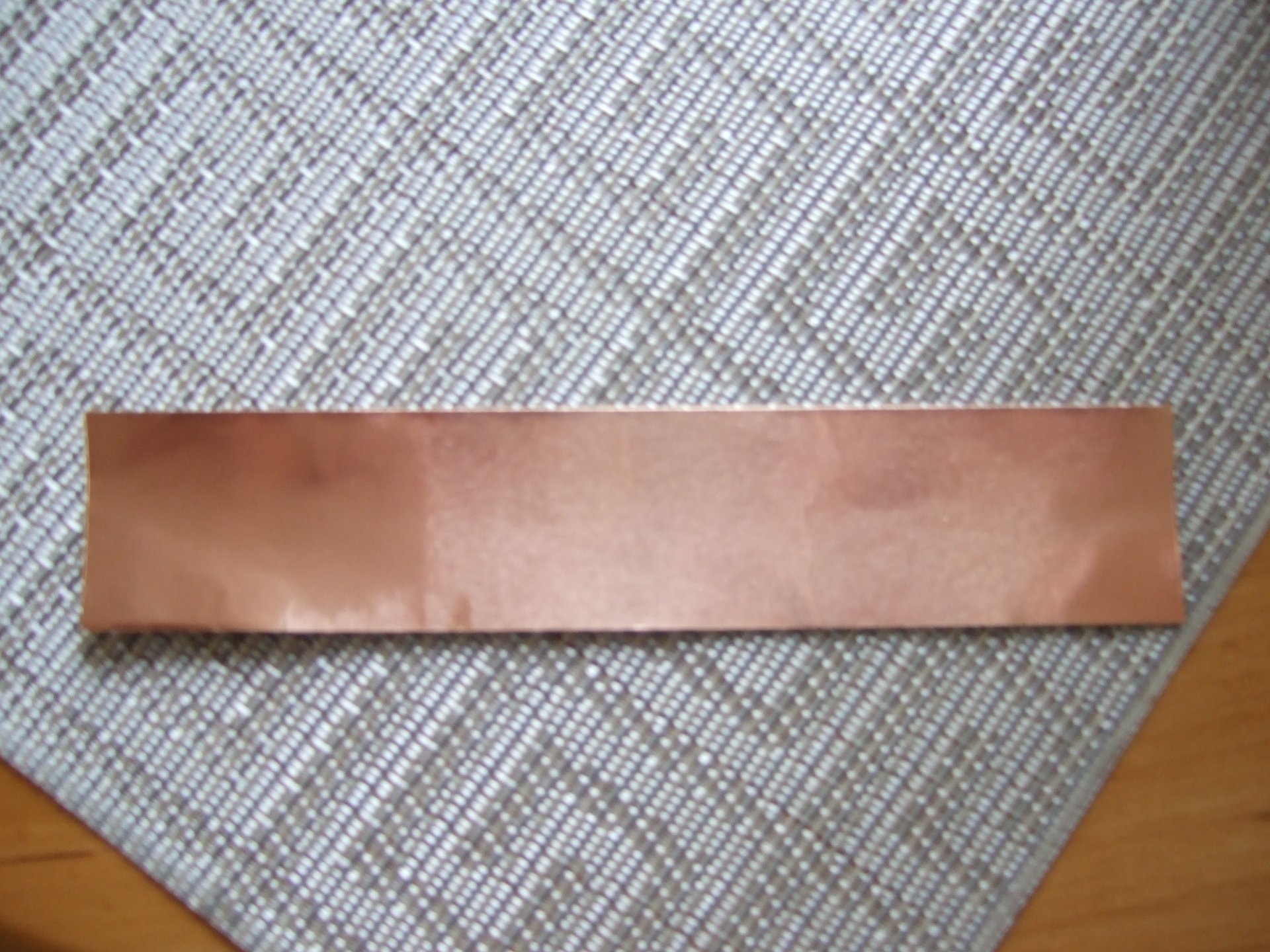

wenn du mir per PN deine adresse zu kommen läßt könnte ich dir ein streifen schicken oder kaufst es selbst
10 streifen für 7,99€ bei conrad

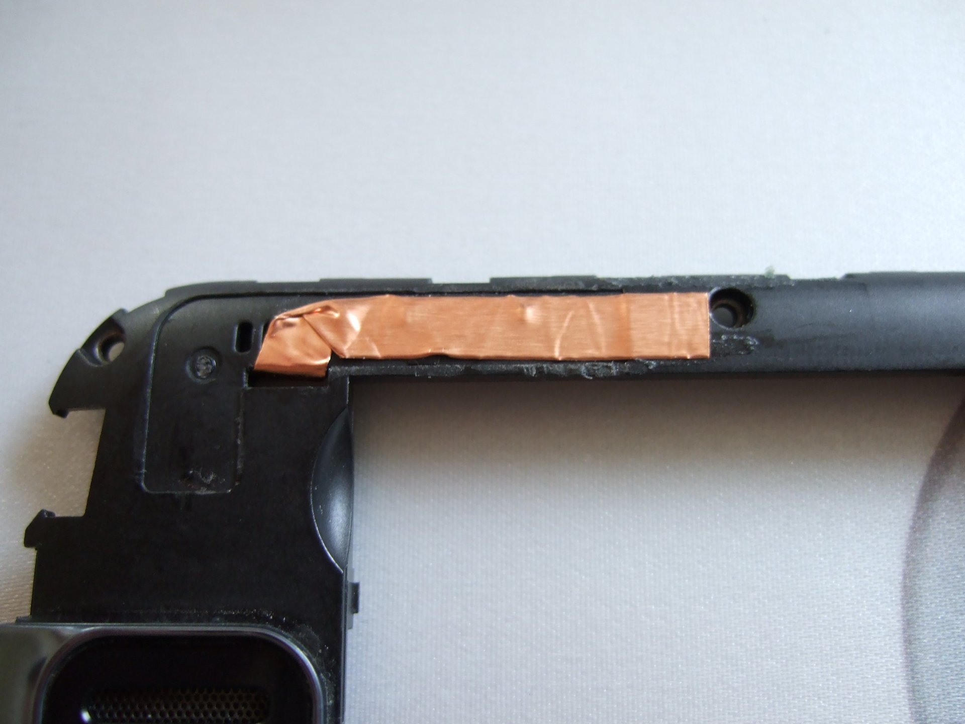

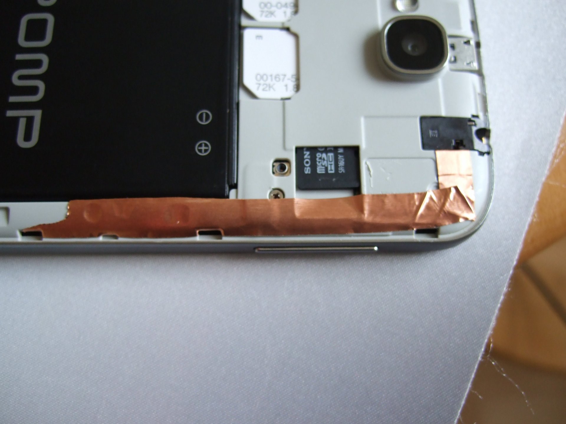

moin zusammen,
hab mal noch einen test gemacht mit dem alcatel 991,
hab die kupferfolie als ganzes verlegt, funzt genau so,
die antenne war erst länger das war kontraproduktiv,
also hab ich sie solange schritt für schritt gekürzt bis das ergebniss am besten war,
jetz ist sie ein klein wenig länger als das orginal,
warum aber zwei pins auf dem board sind wenn sie eh gleich verbunden sind wie jetzt in diesem fall, keine ahnung,
einer der sich damit auskennt könnt hier vielleicht eine anwort geben, aber die lesen hier wahrscheinlich nicht mit,

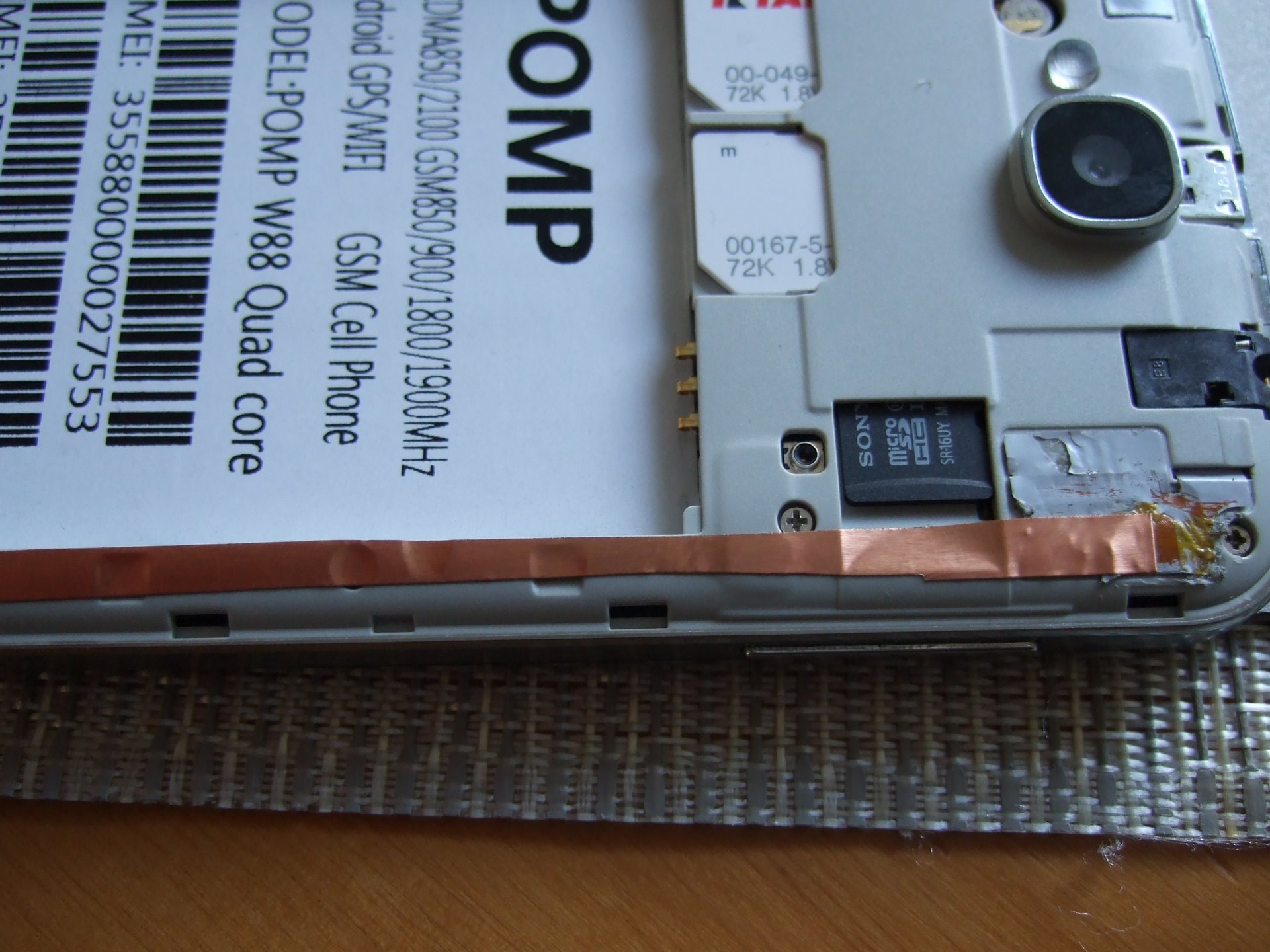

Danke schon mal für die Infos mit dem Band. Ich habe mir jetzt selbstklebendes Kupferband bei Amazon bestellt, und werde es damit mal probieren.
Hier mal der Link zu den Bildern, wo ich versucht habe die Empfangsleistung zu verbessern, aber mit relativ mäßigen Erfolg.
https://www.android-hilfe.de/forum/...6-in-haenden.517709-page-56.html#post-7380094
Ich habe selbst noch ein wenig rumgelötet und gebastelt und habe festgestellt, wenn die Antenne als Schleife gelegt wird, hat man den besten Empfang. D.h. das eine Ende der Antenne muss auf den Ausgang vom GPS Signal und das anndere gegen Masse. Macht man es nur an den Kontakt vom GPS dann ist der Erfolg mäßig.
Gruß KnutM

Nun möchte ích aber meine Erfahrungswerte mit der Kupferstreifenlösung
hier ergänzen (für die Kupfertstreifen ebenfalls ein großes Dankeschön an Poelbrenner) und hoffe auf Anregungen:
Anfänglich ging ich davon aus, dass "viel" Kupfer auch viel Empfangsleistung
bedeutet. So probierte ich zunächst einen sehr breiten Kupferstreifen aus
und verband ihn mit der GPS Antenne des POMP W88. Kurz: Wie aber feststellen musste, war diese Idee kontraproduktiv, da sich Google Maps
sehr daraufhin komisch verhielt (war sehr oft neben der Strecke).
So probierte ich in der Folge einen schmaleren Kupferstreifen und verlegte ihn am Rande des Batteriefaches (wie im Kommentar #3 dokumentiert). Das

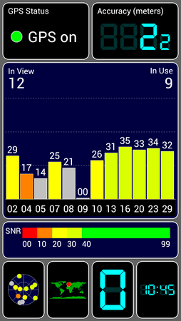

Handy wurde zurückgesetzt und ich konnte in der GPS Test App folgende
Werte im Auto ablesen: Der Fix dauerte 3 Minuten, es wurden ca. 11 Satelliten gefunden, die Empfangsstärke schwankte zwischen 15 und 30
(außerhalb des Autos war die Stärke etwas höher). Wurde die GPS Funktion
ausgeschaltet und ein paar Minuten später wieder angeschaltet, war der
Fix schnell wieder aufgebaut. Die Positionsbestimmung in Google Maps
erschien sehr genau. So weit so gut!

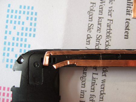

ich habe mal noch ein bisschen experimentiert,
dank erst einmal an schopper2 der sich auch an die problematik heran gewagt hat,
und seine erfahrung hier postet,
ich hatte auch das problem das sich der empfamg deutlich wieder verschlechterte,
also mußte eine neue lösung her die hoffentlich dauerhaft ist,
diese weg führt meines erachtens nach nur am öffnen des gerätes entlang,
also das gerät geöffnet nach dieser anleitung,
Samsung Galaxy S4 Rahmen Mittel Frame + Usb Port Wechseln Tauschen Reparieren Schnell & Einfach - YouTube
danach sah es so aus,
warum zwei pins verbaut sind diese aber von anfang an verbunden sind keine ahnung,
also alte antenne komplett ab und neue verlegt wie auch den bilder zu entnehmen ist,
gps-test durchgeführt, funzt
wahrscheinlich läßt sich der gps-empfang noch optimieren durch lage und länge der antenne,
zum probieren fehlt mir aber momentan die zeit,
vielleicht können ja auch andere user sich des problems widmen,
natürlich kömmt das gps an ein samsung note3 nicht heran was ich am wochenende in der hand hatte,
aber für den alltags einsatz reicht es locker
gruß poelbrenner
Hallo Community, hallo Poelbrenner,
deinen erneuten Optimierungsvorschlag für den GPS Empfang konnte
ich nicht lange widerstehen und schubs, war das Handy aufgeschraubt
(was ich eigentlich nicht gerne mache).
Schnell waren die GPS PINS mit dem Kupferstreifen verbunden, zusammengeschraubt und was soll ich sagen, der GPS Empfang war
im Nu in einer anderen Dimension.
GPS Test zeigte schnell gefundene Satelliten und der Fix war innerhalb 2
min vorhanden.
Ich habe in der Folge mit der Länge und Position des Kupferstreifen etwas rumprobiert und habe festgestellt, dass eine Verlängerung des Kupferstreifens
zu einer Verschlechterung des GPS Empfangs führt. Daraufhin habe ich
versucht die Größe und die Lage der ursprünglichen Antenne nachzuahmen,
indem ich den Kupferstreifen mehrmals knickte und an die ursprüngliche
Antennen Position anbrachte ... und was soll ich sagen, GPS Test zeigte noch eine deutlich verbesserte Empfangsleistung. Ein Fix war nach 20 sek Sekunden vorhanden, und auch nach Ab- und Anschalten des GPS Moduls war ein FIX
nach 3 Sekunden möglich. Es bedarf natürlich noch einem Langzeittest,
aber die Werte sind für den Hausgebrauch mehr als vielsprechend und alltagstauglich. Es stellte sich aber wieder ein Problem mit Google Maps ein: Hin und Wieder verliert die App die Strecke und fährt neben der Strasse, was bei der GPS Leistung mehr als verwundert. Vielleicht hängen die

schön wäre es auch wenn du mal bilder mit deinen versuchen beim verlegen der antenne einstellen könntest,
inklusive eines screenshot von gps-test, damit die arbeit nicht doppelt gemacht wird,
denn das verlegen der antenne ist ja wie wir wissen ganz entscheidend,
obwohl ich momentan ganz zufrieden bin,
habe bei der jetzigen config auch wieder gemerkt wenn ich den finger hinten am cover nähe antenne lege,
verbessert sich der empfang noch, wahrscheinlich ein indiz das sich da noch was optimieren läßt,
in einem früheren posting hatte ich schon mal was darüber geschrieben.
gruß poelbrenner
Hier mal ein Bild vom meinem Handy und meinen Versuch:
Leider bricht der GPS Empfang nach einer Zeit ein und ein Fix ist
auch nicht mehr möglich. GPS Test zeigt folgendes Ergebnis:
Auch wenn der Kupferstreifen im Bild etwas kurz aussieht, habe ich die Erfahrung gemacht, dass die Länge die besten Ergebnisse (am Anfang) erzielt hat. Eine Verlängerung des Kupferstreifens bringt keine Verbesserung des Empfangs- eher einer Verschlechterung mit sich. Bin gerade etwas ratlos, da am Anfang mit der selben Konfiguration sehr gute Ergebnisse möglich waren. Hat jemand eine Idee?
hi schopper2,
mir ist aufgefallen das du die orginal antenne noch darauf hast,
schmeiß die runter du weißt nicht welchen einfluß die hat,
meine config sieht momentan so aus und ich bin zufrieden
gestern war ich im blöd markt zwei etagen im erdgeschoß mitten im laden gabs einen fix mit 5 sat, das andere bild habe ich jetzt gerade im auto auf unserem hof geschossen,
mach und berichte
gruß poelbrenner
moin zusammen,
so für die diejenigen die es interessiert hab ich gestern mal noch ein kleines video gedreht,
orginal rom neu auf gespielt kein wlan, kein a-gps, keine gps-config vorhanden,
Smartphone GPS-Antennenumbau Test - YouTube,
