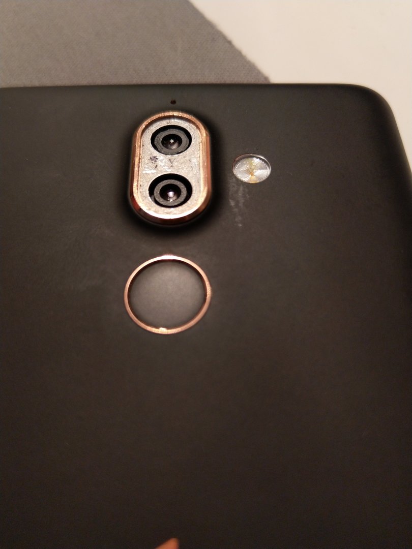

So, nachdem das Smartphone jetzt etwas länger in der Ecke lag habe ich mich dem Problem mal wieder angenommen.
Ich habe mir beim Online Auktionshaus E... ein neues Glas für die Kamera bestellt. Hat keine 5€ gekostet.
Das Glas wird einfach von Außen auf die Kameras in diesen Metall Rahmen geklebt. Habe das alte raus gebrochen und den Kleber entfernt.
Sehr vorsichtig sein, die Kamera darf auf keinen Fall beschädigt werden, also besser gar nicht berühren. Bei mir hats geklappt mit dem Raus machen (siehe Foto).
Das neue Glas kommt die Tage dann werde ich es einkleben und berichten wie es geworden ist.
Übrigens habe ich bei Mediama... nachgefragt was die Reperatur kostet, denn da habe ich es gekauft.
202€ ..................... keine Worte dafür
Das wechseln ist kein Thema :)
