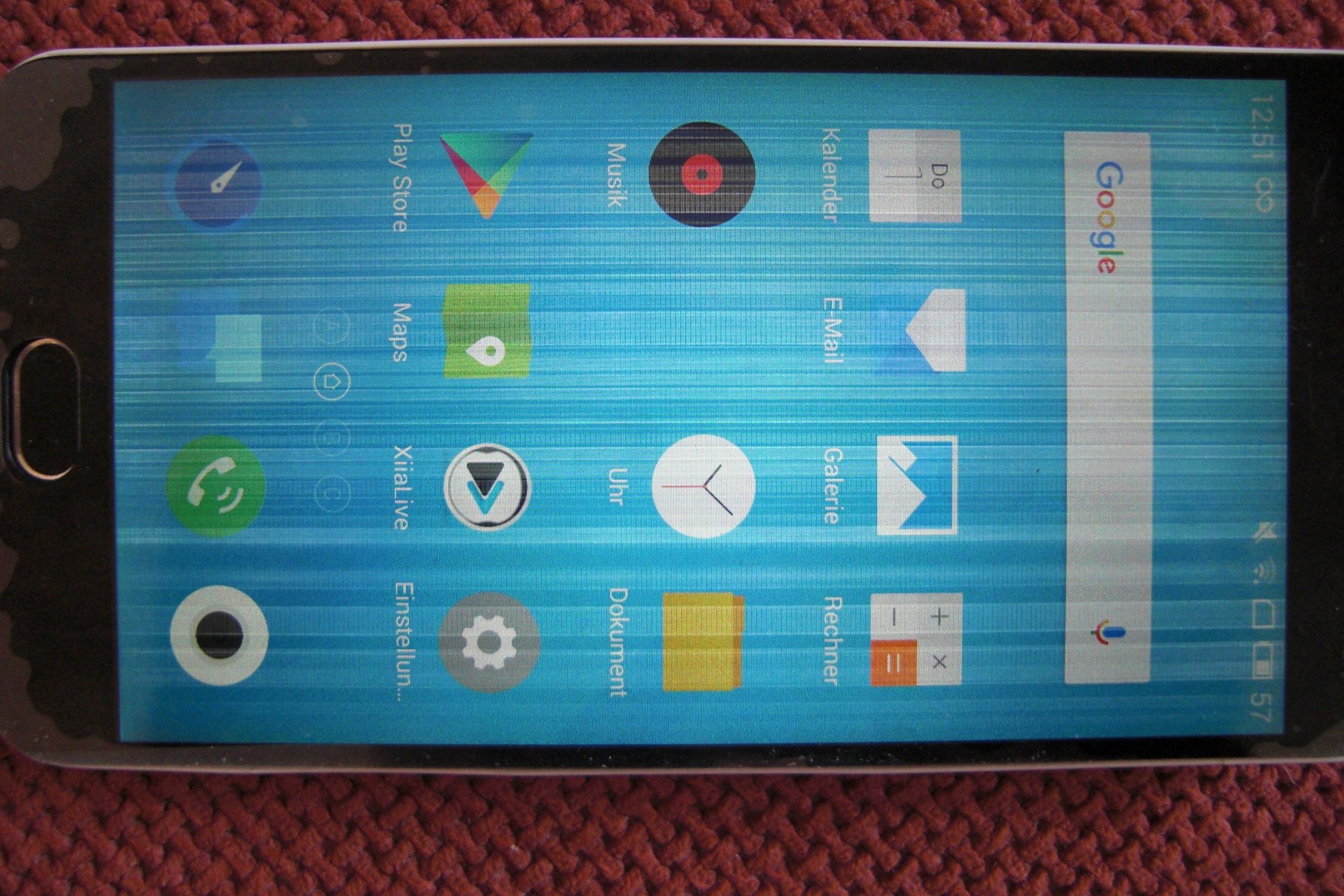

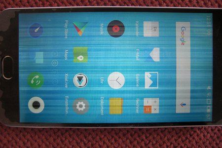

...alledings habe ich eben ein neues Problem festgestellt: wenn ich es anmache ,kommen nach einiger Zeit leicht linierte Strefen im Display...also zusätzlich...ansonsten klappt alles...ich habe das LCD noch nicht verklebt...soll ich es nochmal aus und wiedereinbauen?
zeitweise ist es längere Zeit ganz klar und vollkommen ok...ich glaube der Kontakt vom Mainboard zum Display hat einen Wackler...da sind ja zwei Flexbänder..eins davon das brietere sitzt ganz fest,das andere ist dagegen nicht sehr stabil...kann man das irgendwie stabilisieren ?
