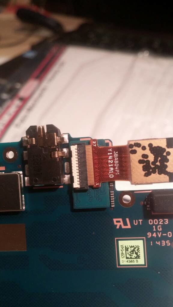

Also ich das Tablet aufgeschraubt und die Kamera so in die Buchse gesteckt wie auf dem Bild zu sehen.
Es funktioniert weiterhin alles, bis auf die Kamera.
Meine Fragen:
Ist der Stecker nicht weit genug eingesteckt?
Ich möchte nichts mit Gewalt machen da es sehr filigran ist.
Kann ich evtl irgendwie testen ob die Kamera kaputt ist.
Oder gibt es einen Trick (zusätzliche Hilfen) so dünne Kabel einfacher zu verbinden?

Es funktioniert nun alles wieder. :thumbsup:
Für alle die nach mir mit diesem Problem zu kämpfen haben, hier meine Lösung.
Der Stecker muss sehr fest und ganz eingedrückt werden (auf dem Bild ist er NICHT richtig drin).
Ich habe dafür eine Pinzette genommen und sie etwas aufgebogen damit ich über die beiden Nasen die am Kabel links & rechts sind, den Stecker gerade schieben konnte.
Man sollte besser nicht abrutschen!
Außerdem habe ich die Stelle wo es geknackt hat etwas Ballistol das ich zuvor auf ein Ohrenstäbchen gesprüht habe ganz dünn eingestrichen.
Nur vorne am Rand/Plastik und die Geräusche sind somit auch Geschichte.
